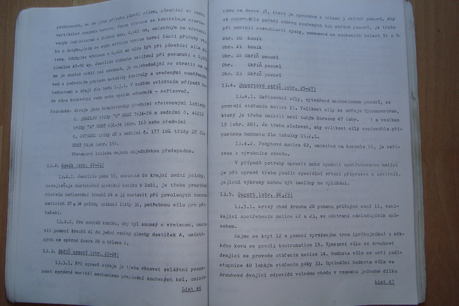

Můj kus byl údajně na učilišti a já ho koupil z garáže jako další majitel. Největší závada- urvanej držák závitové matice, to asi učedník nestihl zastavit. Měl jsem venku převodovku suportu , slícoval jsem zlomeninu, skolíkoval a pak vybrousil, zavařil., vyrobil zohýbané ovládání... Vcelku to šlo, vodící čep sedí, drží a vzhledem k tomu, že asi půlmetrový trapézy dělat nikdy nebudu, věřím, že mi to i vydrží.

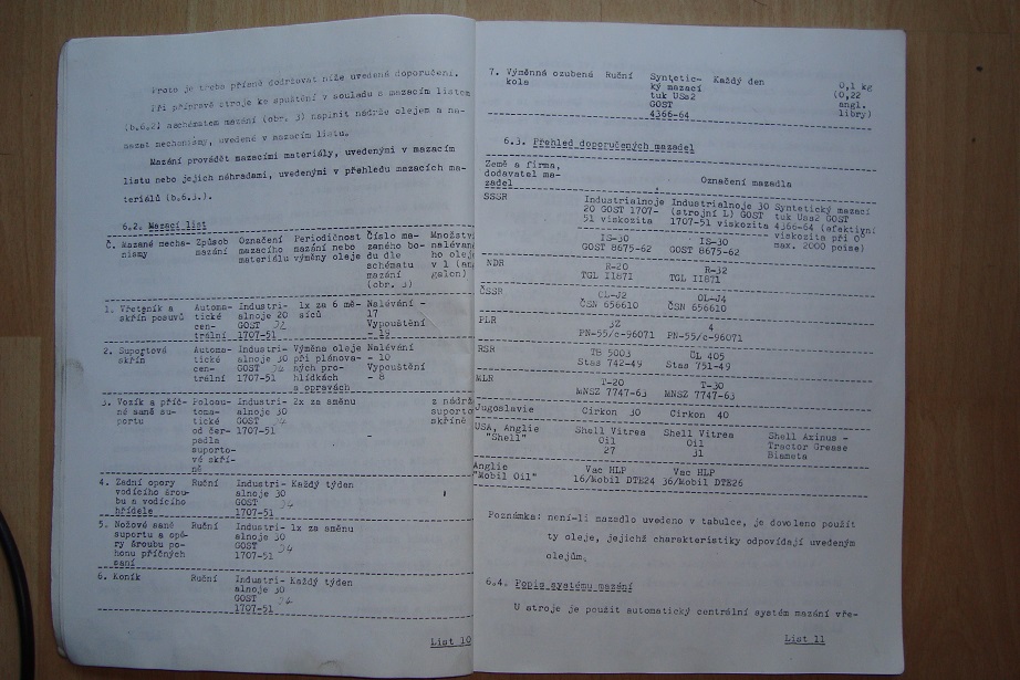

Taky mám dotaz, jaký olej do suportové skříně a jaký do nádrže na mazání.
Už tu bylo-aby neklouzala spojka, no ale jakej? A do každýho by měl být jiný.

Olej:
Vreteník OL-J2 = (ja mám) Paramo OL-J 22 ISO VG 22 myslím že by bol v pohode aj OL-J 32
Suportová skriňa (ja mám) Paramo OL-J 32 ISO VG 32, kľudne môže byť aj OL-J 46 alebo KV 46 keďže sú z nej mazané lože.
Bolo by super ak by si dokumentáciu oskenoval a zavesil sem. Mám sice v ruštine a celkom ju viem aj čítať, ale potešila by v príbuznejšom jazyku.

Česká by byla fajn. Já tam mám nalitej obyčejnej 10W40 co byl zrovna po ruce, řízlej naftou tak, aby nebyl moc hustej, zaplavil misku, točil se olejoznak, mazaly ložiska, projelo to filtrem, funguje bez problémů. Lože čistím a mažu pravidelně tím, co mi zrovna padne do ruky, momentálně plave na oleji do diferáku.

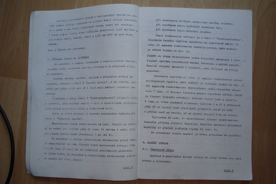

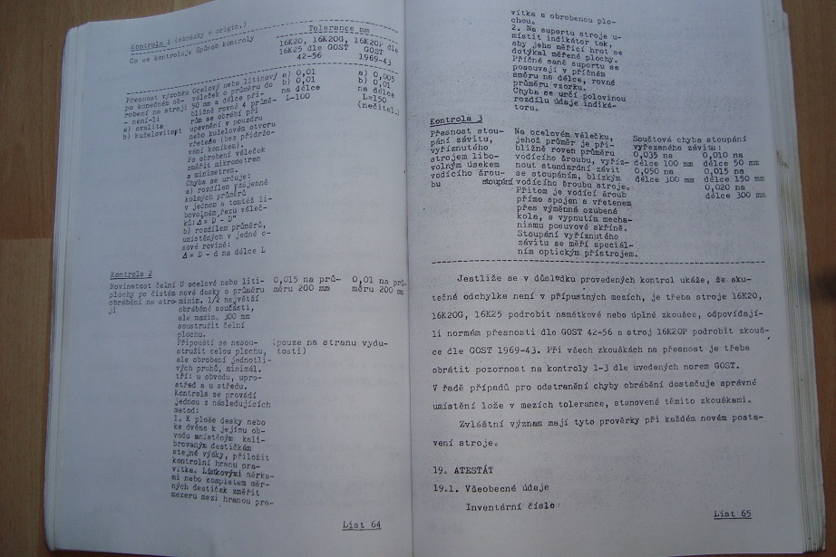

Zdravím, slíbil jsem český návod. Přílohy jsou stejné jako v originálu.
DSC00189.JPG[/[attachment] [attachment=33]DSC00190.JPG

Ahoj, jsem tady novej, ale jelikož pořizuji také 16K20 a řeším teď přípravu pozice kde bude stát, sehnal jsem si manuál (shodou okolností ho sem kolega vložil také) kde jsem se dočetl, jak se usazuje na místo, respektive s jakou přesností. Nejsem si jistý správnosti překladu, ale uvádí se tam, že se tam pomocí libely měří přesnost horizontální roviny na 0,04mm na 1000m a ten model přesnější 20P dokonce na 0,02mm. Je jasné, že tohle pomocí libely rozhodně není možné změřit, pozastavoval jste se někdo nad tím, nebo není tu někde téma jen o tomto? Jak se to třeba řeší u nového stroje 16k20 který má už z továrny instalované antivibrační podpěry OV-31M. Na nich se to přeci vynese a vymezí samo ne, pokud je podklad přesný cca do 1mm/m. Chtěl bych je právě použít také a desetiny neřešit. Děkuji za případné reakce.

Čau, dělá se to tak, že vezmeš strojní vodováhu a pár broušených kostek a mašinu ustavíš mezi risky. Poběháš lože odpředu dozadu a sladíš to aby to běželo. Upneš kus, letmo jej stočíš a změříš co to chce. K20 má v tomto výhodu/nevýhodu že se moc nekroutí, stačí málo a kolíbe se. A pak se už dělají špony.

KasperMGT85 píše: 16. 7. 2021, 2:47 ......Nejsem si jistý správnosti překladu, ale uvádí se tam, že se tam pomocí libely měří přesnost horizontální roviny na 0,04mm na 1000m a ten model přesnější 20P dokonce na 0,02mm....
Vypadlo Ti tam jedno maličké "m". :wink:

Děkuji za odpověď, strojní vodováha, to mě nenapadlo, že má takovou citlivost. Já myslel, že změří tak půl desetiny. Takže první část je mi jasná. :D Ta druhá ale moc ne, co změřím na zkušebním obrobku a jak. :?: Nevím jestli to na tak tuhém stroji jde ještě vůbec nějak ovlivnit. Šroubovat ho k podlaze stejně nemůžu. Chci to mít navíc na těch podpěrách.
Příspěvky: 6552
17. 7. 2021, 9:43
No to je jednoduche, stocis, zmeris, mas presny valec, parada. Mas kuzel, jsi v haji a musis s tim chte nechte neco udelat protoze ho mas do vrtule.
