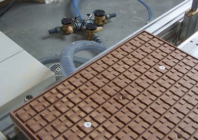

Podtlak bude nejspíš v pohodě. Ale jak je stůl vydrážkovaný po 25mm, tak vlastně v těch čtvercích kolem drážek podtlak moc nepůsobí. Působí vlastně jen v těch drážkách pro těsnění. Když si vydrážkuji stůl dle vzorového obrázku, tak by to mohlo tu upínací sílu zvětšit. Oproti obrázku nemám ty drážky v těch čtvercích, jen hladkou plochu.

Kde jsi vyhrabal tu fotku ?? :D
Tu potvoru jsem dělal už před lety ! Ale co se týče těch drážek - ty hluboký jsou pro gumu - ty mělký jsou právě pro rozvedení podtlaku - přesah gumy jsem fakt neměřil, jednak co naměříš na pěnové gumě. Navic tahle konkrétní desce se frézují překližky, ty si tu gumu domáčknout. Ale ani u plastů s tím nejsou problémy - zrovna zítra valím rovnat vřeteno pětiosky na plast, dělají i tenké desky. Tam ale používají hliníkový fabrický stoly z tažených profilů, vypadají trošku jinak, můžu nafotit.
Ten můj bastl z fotky je levné východisko ze situace, kdy si zákazník koupí trámcový stroj, a pak se diví, že není úplně vhodný pro frézování překližek.
