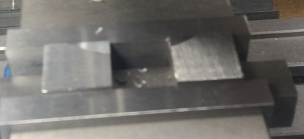

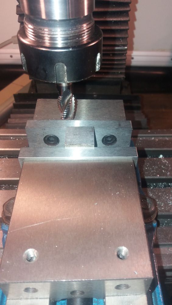

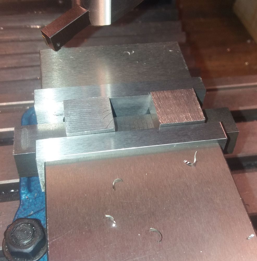

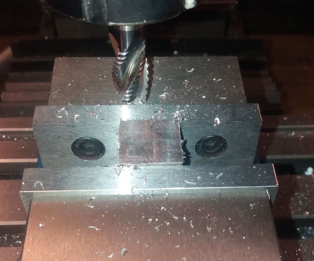

Srovnával jsem si na hrubo polotovary pro kamíny ke svěráku a děličkám.
Upnutí kostky zlehka.
Srovnání kostky ve svěráku.
Pak utaženo silou a ofrézováno do roviny na hrubo.
To vše 24x ...

josef109
Příspěvky: 715
27. 7. 2019, 10:29
Pokud to není něco spešl, tak bych ty kameny raději koupil...
Zdenek Valter
Příspěvky: 5475
Registrován: 9. 1. 2009, 5:16
Bydliště: Ústí n. L.
28. 7. 2019, 11:24
No to budou kameny do mých dvou stolů, na můj svěrák a otočný stůl tedy vše na míru - na druhou stranu je to i cvičná práce frézaře začátečníka ;-)

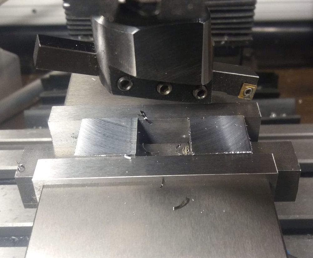

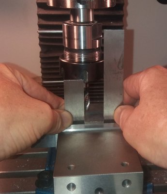

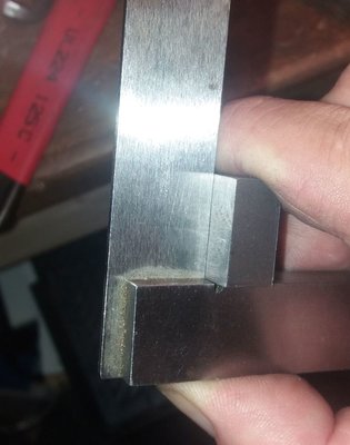

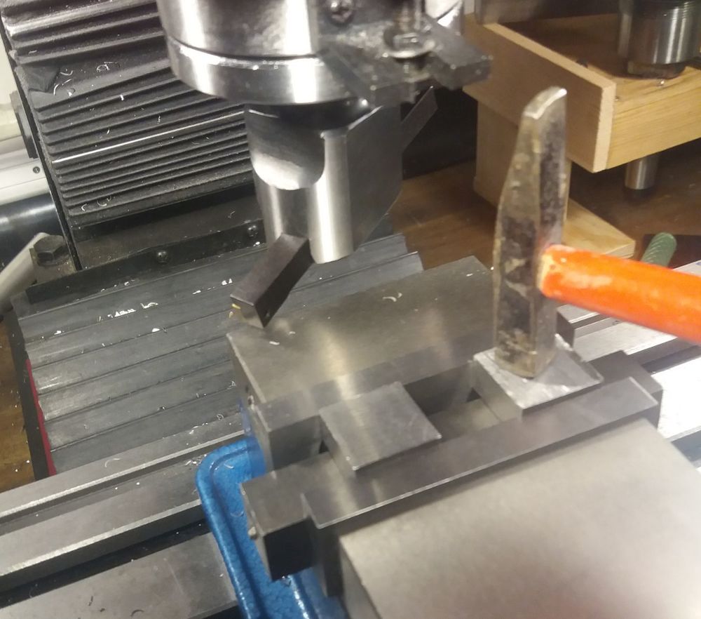

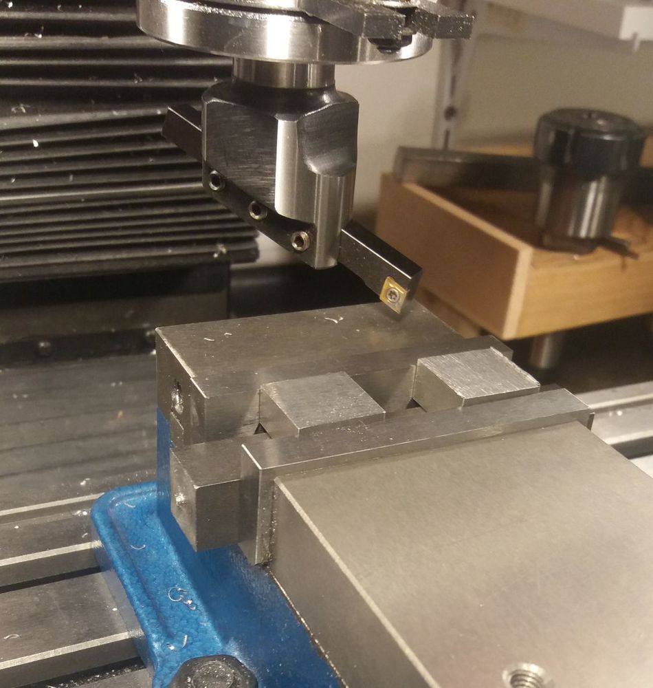

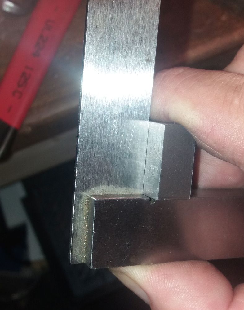

28. 7. 2019, 9:49
Dnes další pokračování
Kontroly kolmosti v obou směrech.
Lehké upnutí.
Poklepání před dotažením
Utažením před obráběním
Obrábění Fly Cutterem - fotka senepovedla.
Po obrobení Fly Cutterem
josef109
Příspěvky: 715
28. 7. 2019, 10:06
No, já jsem zatím dosáhl nejlepší rovinnosti tehdy, když jsem vzal frézu malého průměru, a šlichtoval jsem jeden záběr vedle druhého. Asi jako když na CNCčku přerovnáváš velkou plochu malým nástrojem. :)
Zbýňa
Příspěvky: 2200
Registrován: 3. 9. 2010, 8:45
Bydliště: Čelákovice
28. 7. 2019, 10:23
Po doklepnutím bys už dotahovat svěrák neměl. Já doklepávám třeba na dvakrát nebo třikrát. Mezi doklepnutím vždy trochu přitáhnu svěrák, ale poslední by měl bejt doklep.
Zdenek Valter
Příspěvky: 5475
29. 7. 2019, 7:06
Tak to příště tak udělám. Díky!
josef109
Příspěvky: 715
29. 7. 2019, 10:54
Zbýňa píše: 28. 7. 2019, 10:23 Po doklepnutím bys už dotahovat svěrák neměl.
To jsem chtěl taky napsat. Navíc není úplně nutný utahovat svěrák velkou silou :)
Příspěvky: 3862
30. 7. 2019, 12:03
Na ten flycutter nieje plátkový nožík ideálny, tým skôr na malej frézke. Na veľkej ešte ako tak. Keď už, tak s plátkom na hliník, ale ak chceš mať pekný povrch, ideál je správne vybrúsené Radeco.
Zdenek Valter
Příspěvky: 5475
30. 7. 2019, 8:42
Plátek na hliník bude až na finále ;-)

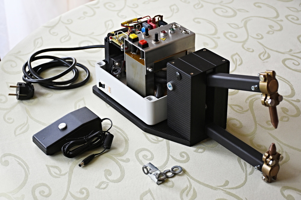

pavlík
Příspěvky: 896
Bydliště: Praha 5
30. 7. 2019, 1:40

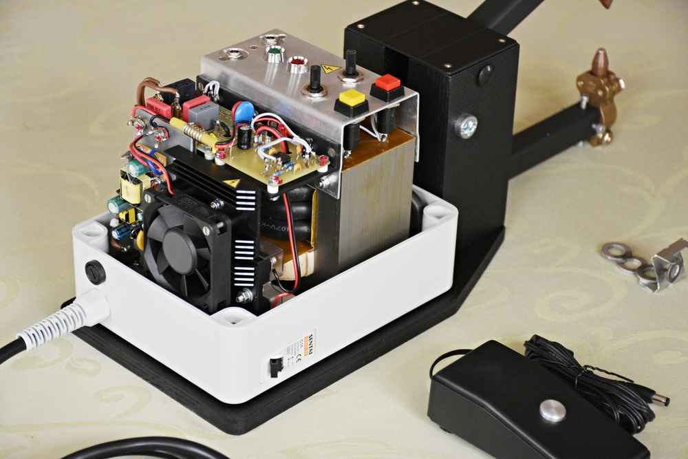

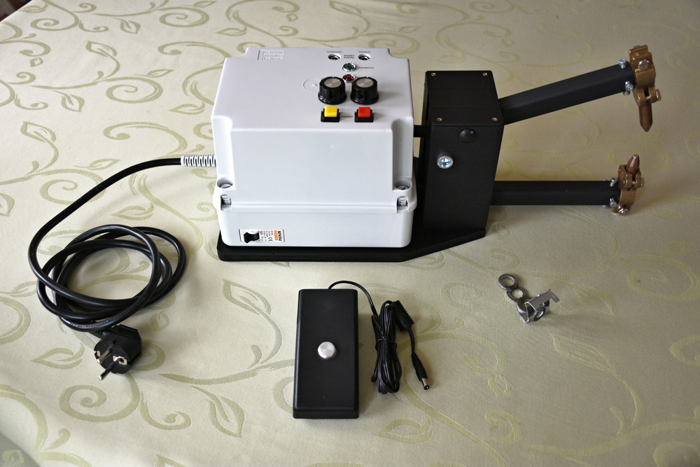

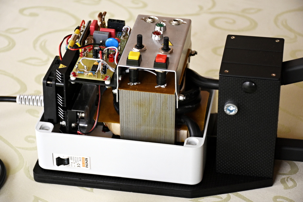

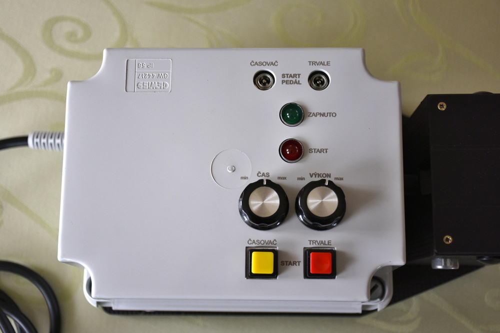

Tak jsem konečně dokončil bodovku, byla to příjemná práce...
Příspěvky: 7621
30. 7. 2019, 3:19
pěkný
Čím se k sobě přitlačují ramena?
Zv.Petr
Příspěvky: 337
Registrován: 16. 7. 2018, 7:10
30. 7. 2019, 3:48
Našťouchal jsi to tam teda fest - jedna technická: kde bere ten ventilátor vzduch pro chlazení a kam ho vyfukuje? :mrgreen:
