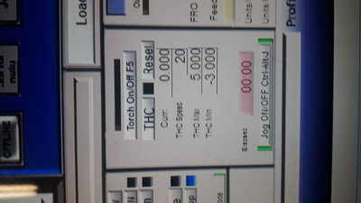

Zdravím.
Prosím o radu jak přepsat limity THC .
Na hlavním panelu Mach3 mam pro thc povoleno rychlost 20 ( asi procent) minimální výšku-3mm a maximální výšku 5mm od nuly na materiálu, parametry byly napsané už od instalace a nedaří se mi je přepsat. Mach mám koupený, a ani v manuálu jsem to nenasel. Díky za rady

Ahoj, prostě na to klikni a napiš číselnou hodnotu, musiš použít numerickou klavesnici , čísla v horní liště fungují pouze po přepnutí na anglickou klávesnici ... jen mi nejdou záporné hodnoty , ale to se nechá upravit v machscreenu..

Už jsem na to přišel, stačilo to potvrdit entrem :lol: ale těch pokusů a hledání

Tu zápornou hodnotu jsem docílil přepsáním XML souboru at zije youtube
