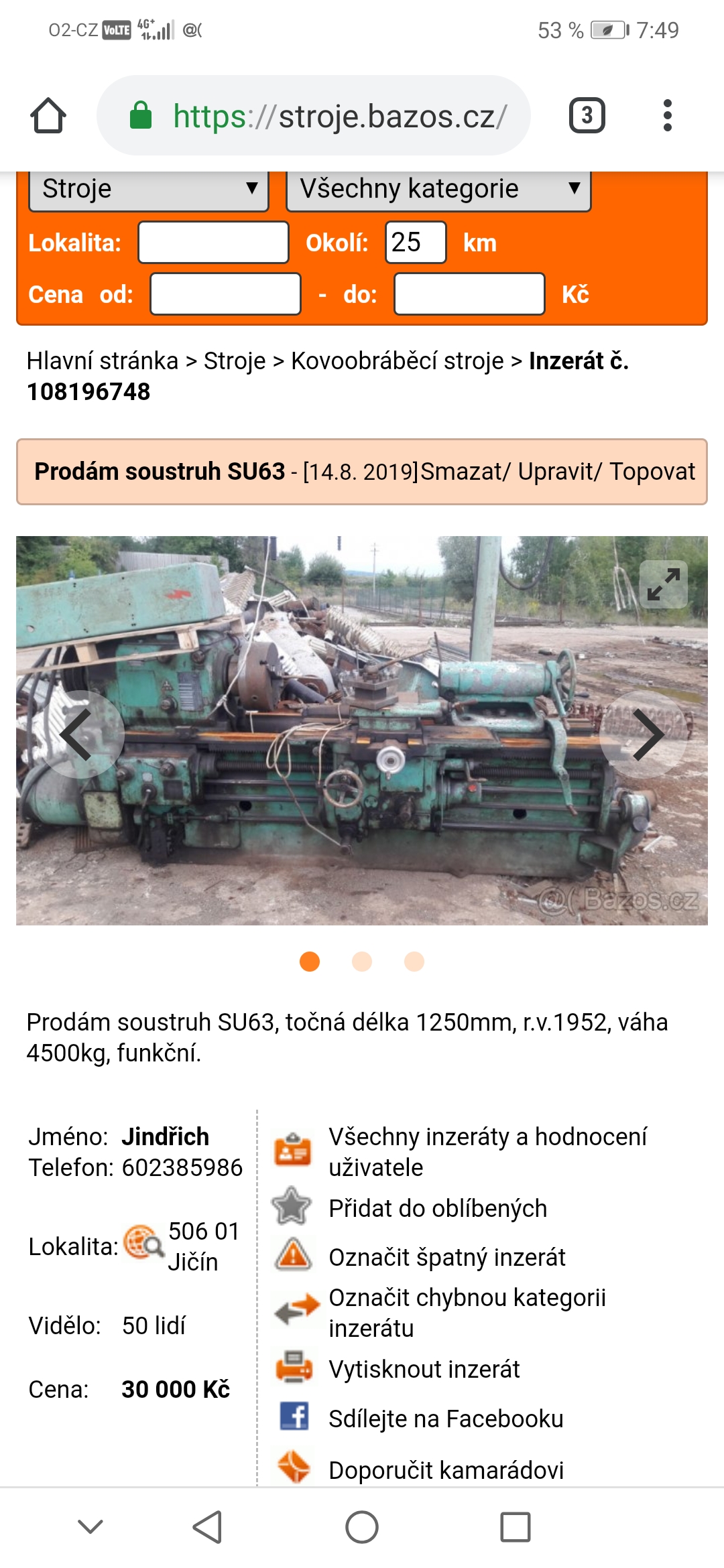

Zurko píše: 3. 8. 2019, 10:09 V Jičíně v kovošrotě je pěknej velkej soustruh i s jerabem přidělaným přímá na soustruhu. Soustruh kompletní i s univerzalou 400mm. Odhadem točny průměr 500- 600mm délka 1250mm. Váha asi 3tuny. Suporty se lehce hejbou a nevypadaj moc opotrebeny.
Ve fabrice si nevažej pořadnyho stroje
A zde je možné si ho prohlédnout i bez cesty do Jičína.
https://stroje.bazos.cz/inzerat/1081967 ... h-SU63.php
Sběratel strojů :-)

Obávám se,že ta váha je pro něj rozsudek smrti. Předpokládám,že pod pětku za kilo ho nedají a za 45 táců zájemci ani nebudou vážit cestu podívat se na něj osobně. U nás kdysi takhle skončila třímetrová 80-a to byla ještě v lepším stavu a novější.. Jinak,kdyby snad ho někdo zachránil, nadělím mu k němu nový otočný hrot (M6)
