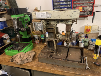

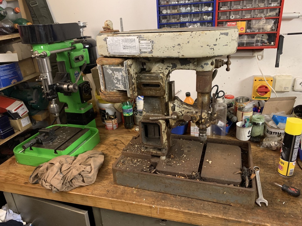

Zachránil jsem jednu hodně podobnou vrtačku WEBO RAPID. Chvíli na ní pršelo, ale naštěstí je na ní vrstva mastné špíny. Na ohmat vůle ve vřeteni není - no uvidíme jak na tom bude.

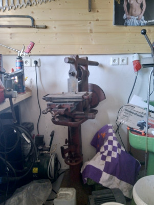

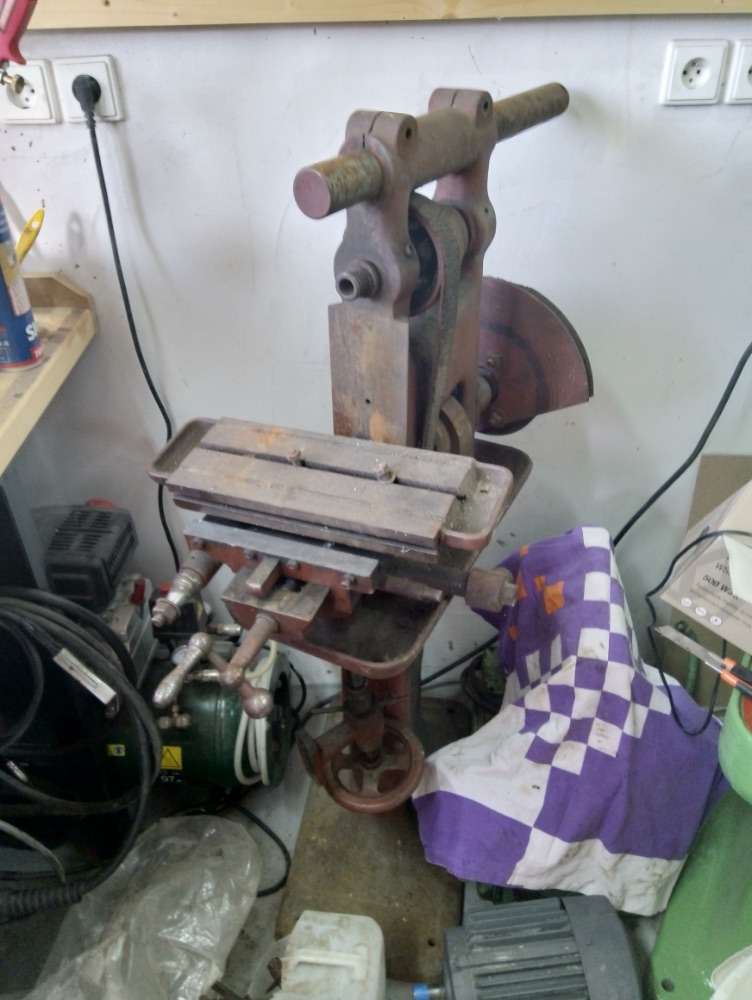

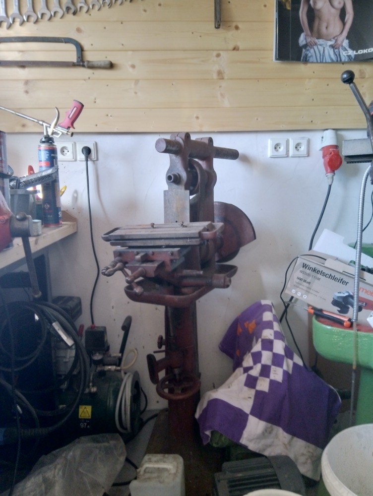

Včera jsem si udělal radost "příruční" frézkou. Sice na ní bude dost práce, ale důležité je, že je kompletní. Celková výška cca 122 cm, hmotnost cca 120 - 150 kg. Na fotkách vypadá, že je nekomplet a nakřivo, to proto, že jsou jednotlivé díly naskládané na sebe jak mi to přišlo pod ruku. Jen plochý řemen je v dezolátním stavu, budu muset sehnat buď jiný kožený a naspojkovat, nebo sehnat gumu a slepit.

Pěkná, viděl jsem ji na fejsbukovém marketplace že jo? Kožený řemen na spojce mlátí, lepší je slepit a sešít. Jak se to dělá někde tady popisoval Robokop

Remeň by som dal od fy Reko, robia viac druhov, vynikajúci prenos výkonu a možnosť presne zlepiť doma priamo na stroji. Vyrobia akýkoľvek rozmer, a ceny velmi slušné.

jj, byla na Marketplace. Prodával ji pán z Milovic, takže jsem to měl prakticky za rohem. S dětmi jsem si udělal výlet na "nákup" a bylo to doma :) Žena něco tuší, ale neví nic jistě, děti nic nepráskly :) Vypadá to, že frézka ani není moc vyběhaná. Vřeteno se sice točí ztuha, ale vypadá to na víc utažená ložiska, nebo je v nich nějaký bordel. Bůh ví, jak to kdo mazal. Pánovi se smeknul řemen, nevěděl, co s tím, tak ji odstavil a teď i prodal. Je to jen prcek. Nedá se ani mluvit o tom, že by to mělo stůl, je to spíš stolek (cca 10x30 cm). Fakt taková příruční hračka.
Je to evidentně udělané univerzálně - když bylo potřeba dělali to jako pákovku, když bylo potřeba, dali šrouby a matice. Všechno je tam geniálně jednoduché :)
V první řadě ji rozeberu, pak přijde na řadu flexa s dráťákem na odrbání starého nátěru, houbička s olejem na zbavení povrchové rzi a pak se uvidí, co bude dál potřeba udělat.
O lepeném řemenu uvažuju, bojím se právě toho mlácení spojky řemenu. Spojku bych viděl maximálně řemeny na cirkulárku :)

Podívej se po plochejch rozvodovejch řemenech z aut v nějakým servisu, daj Ti starej zadara, jen ho otočíš naruby. Já takhle nahradil plochej řemen na protahovačce. Jsou různý dýlky a šířky, mě pasoval z Octavia 1 a dostal jsem jich hned 5, takže mám nadosmrti vystaráno. Originál by stál 1200Kč :roll:

tak o plochém řemenu z auta nemůže být řeč. Zaprvé tady se nedá napnutí seřizovat, zadruhé je tam litinové žebro a řemen se proto musí spojkovat, nebo lepit. Řemen z auta budu dávat na transmisní soustruh, protože tam se po rozebrání vřetene nechá nacpat 3 cm široký řemen.

Nojono, chtěl jsem Ti ušetřit kačky, tak pak fakt Reko z Jaroměře, slyšel jsem na ně jenom chválu.

Jestli tam neni napínání a nechceš ho dodělávat, tak jedině koženej řemen. Pro Rekáckej je napínák nutnost. Je potřeba na začátku přešponovat, pak se ještě vytáhne a i při provozu musí bejt napnutej víc než koženej řemen.
