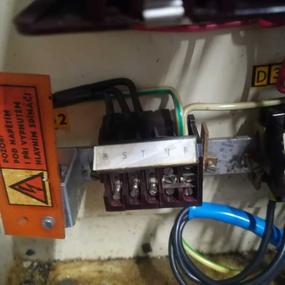

Zdravím Vás...chtěl bych poprosit zda by me nekdo nevyfotil jak ma bejt zapojen přívodní kabel 380v do skříně u S28...Hledal jsem na googlu i si stahl manual ale nikde jsem to nenašel..
Příspěvky: 8929
16. 8. 2019, 6:14
předpokládám, že je tam vstupní svorkovnice se 4ma šroubkama a 3 z nich jdou na hlavní otočný vypínač a 4tá na kostru a dál.. tak na kostru PEN a na ty další tři L1-L2-L3
případně se to připojuje přímo před ten hlavní vypínač, již si to nevybavuju přesně
Příspěvky: 8929
16. 8. 2019, 6:16
ale zapoj to hodně rychle než se tady dozvíš, že je to práce pouze pro zkušeného elektrikáře a následně revizního technika, že tě to může zabít, že už dnes máme TNS a kam s modrým atd.. :D

Britt píše: 16. 8. 2019, 6:58 Takže už tu fotku nepotřebuješ?
Hodila by se at to vidim jelikoz tam neni hlavni vypinac ale zespodu do te bedny je přívod na kostku ktera neni nijak označena..jak prijedu domu z prace tak to muzu vyfotit...
Sonix
Příspěvky: 5
Registrován: 16. 8. 2019, 5:52
16. 8. 2019, 8:06
Toto tam je
