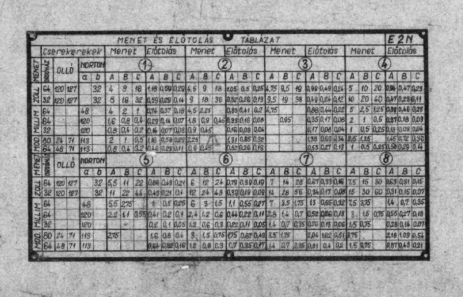

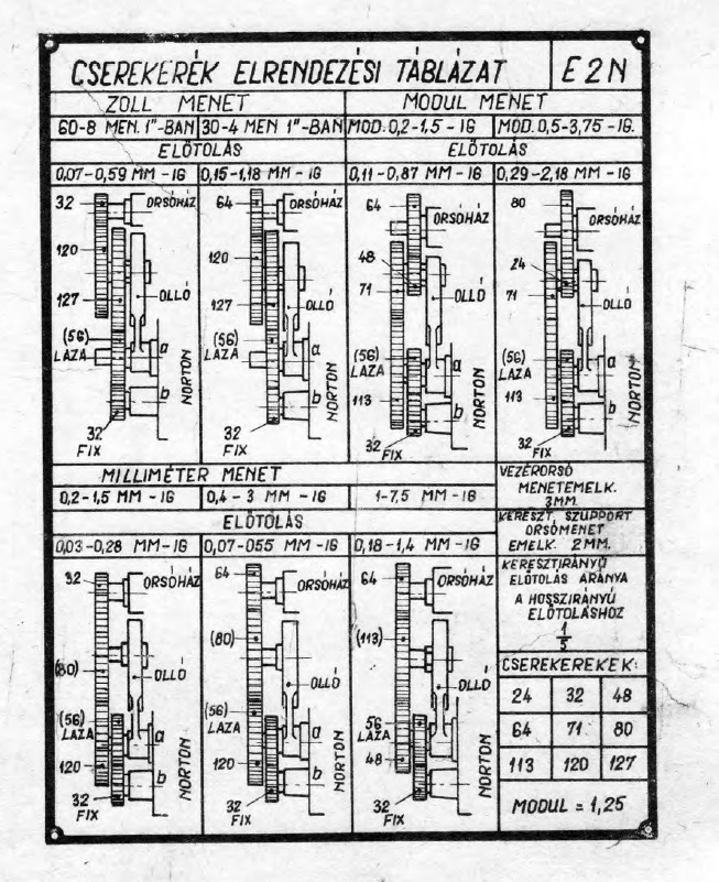

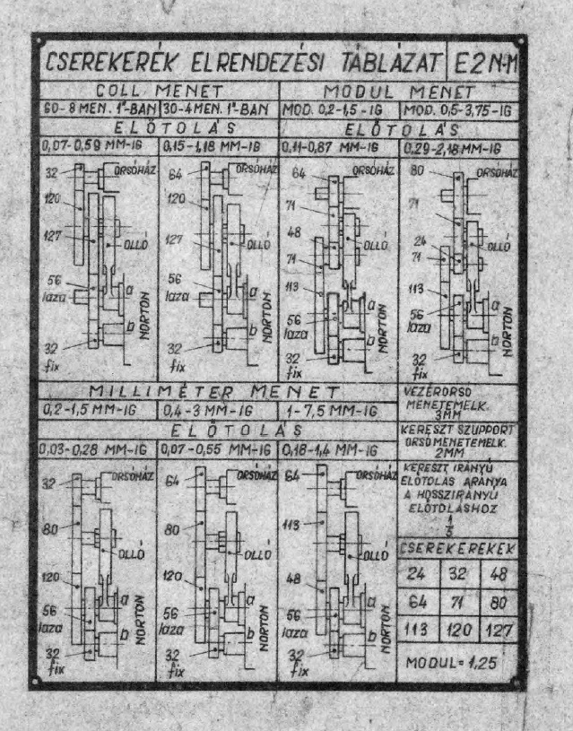

z tabulek je vidět, že žádné kolo 113z nepotřebuješ
SN 20, SM 16 B, FN 25

Podle těch tabulek by tam měl být modul 1,25. Obávám se, že to kolo z 3d tisku to nedá. Jedině to dělat po stovečkách, tak nevím, nevím...
