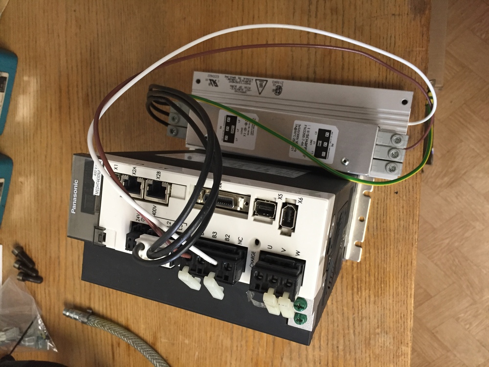

Zdar, čím by to šlo rozbehnúť a otestovať ako vreteno malej frézky?
Dík za radu.
Test serva 2kw
- robokop
- Site Admin
- Příspěvky: 23387
- Bydliště: Praha
idealne neco co by umelo zpetnou vazbu z encoderu
uplne nejlevnejsi asi bude C2000 s pridavnou kartou pro encoder od delty
priprav si tak 10 000+
nebo pri trose stesti sehnat nekde bazarovej servomenic kterej to bude umet
Frekvenční měnič, který umí synchronní motory.
Zjisti si, co je to za enkodér. Pokud je to nejběžnější inkrementál ABZ/UVW (tobě z toho bude stačit jen to ABZ) a ne nějaký speciál, tak kartu do měniče pro tento typ enkodéru. Většinou to měniče neumí samy a je to jako dodatečná karta.
Pak jsou ještě měniče, které umí používat synchronní motory bez zpětné vazby. Při vyšších otáčkách to funguje slušně, ale při hodně nízkých to není nic moc.
