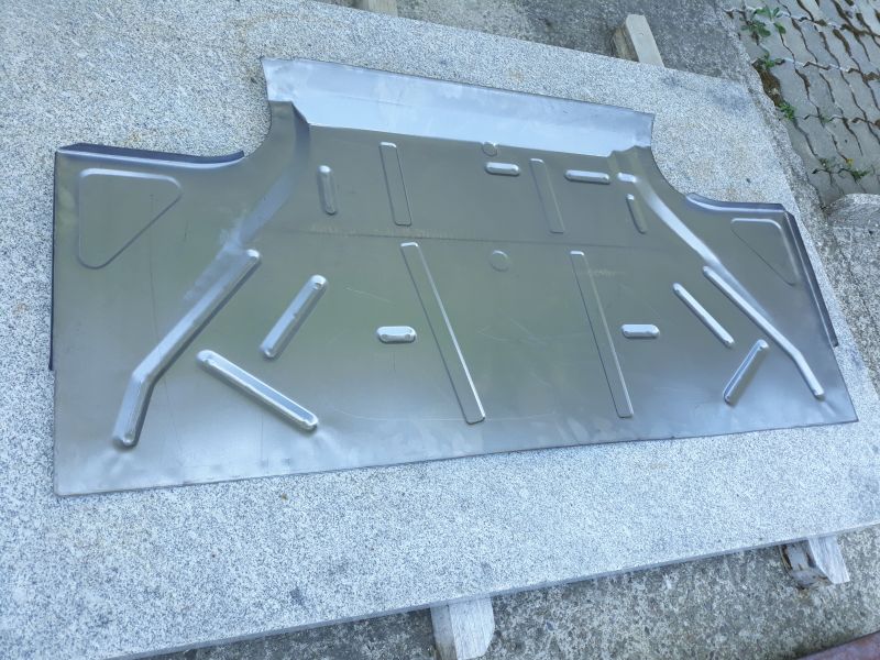

Tak ja som asi po 100 hodinách dokončil ďalšiu formičku.
tentokrát rozmer plechu cca 1300x650mm
hmotnosť formy odhadujem na 600-800kg, nemám ju čím odvážiť.

A čím je to lisovaný?
Nebo je to ručně vyklepávaný do formy?
díky za odpověď
edit - ono je to 3d, nejsou tam jen 2d prolisy, to tak jednoduše ručně asi nepůjde....

Je to na lise 150T.
je to také 2,5D. ručne by to asi nešlo, aj takto som mal problém s vlnením a krčením plechu

kolik lidí restauruje takové veterány? je nějáká kupní síla, že se zaplatí náklady na tu formu?

V Evropě celkem dost. A kupní síla na to je, když děláš na úrovni, a už to není jen na okresní úrovni, ale přesáhneš hranice. Předpokládám že odbyt bude do zahraničí. Stejně jako já beru z Němec, nebo z US..

Kúpna sila je, ale v zahraničí. Na SK a CZ sa predá len zlomok vyrobeného množstva.
Zaplatenie formy je vždy risk. Robím si ich sám, aby nestála veľa. Aj tak sa to niekedy nedarí predať.
