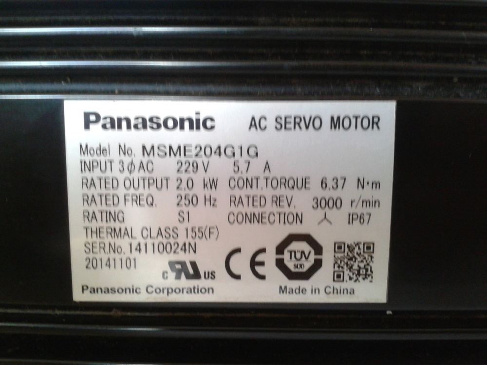

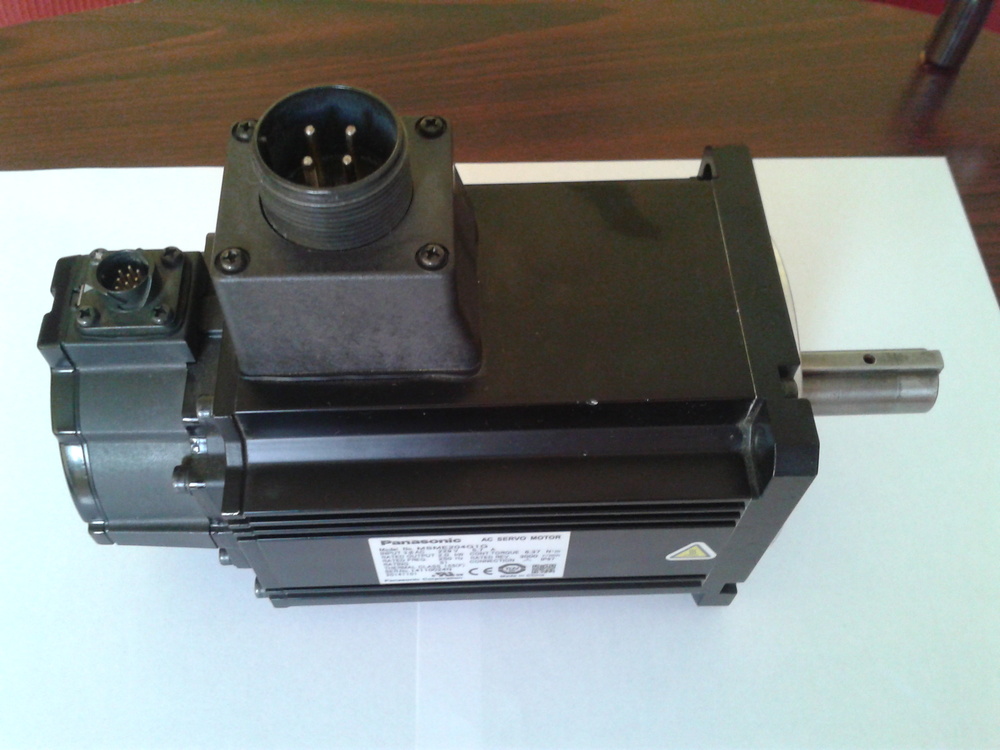

Zdar, čím by to šlo rozbehnúť a otestovať ako vreteno malej frézky?

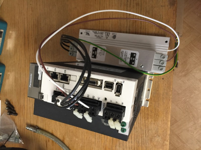

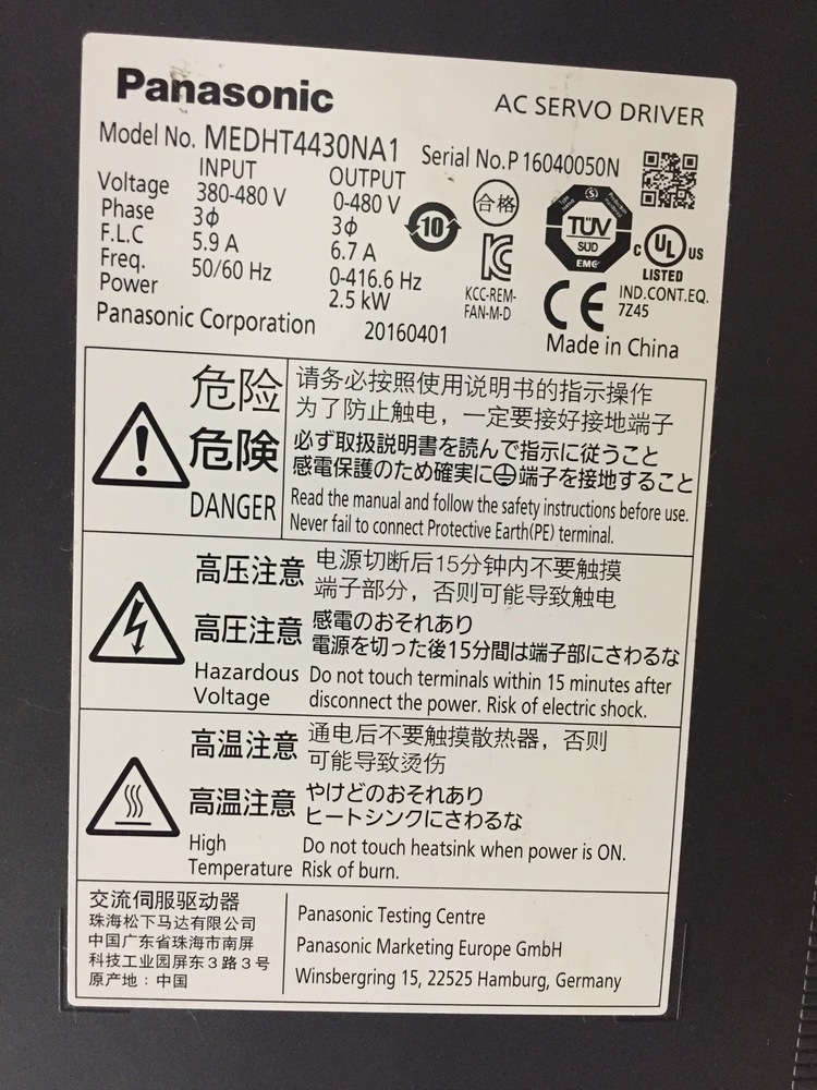

ak by ste mali záujem, mal by som na predaj tento menič ktorý by mohol (mal) byť kompatibilný, komplet aj so sieťovým odrušovacím filtrom a brzdným odporom. Podľa všetkého je nový a nepoužitý, bohužiaľ funkčnosť nemám ako otestovať. Našiel by som aj konektory na servomotor.
