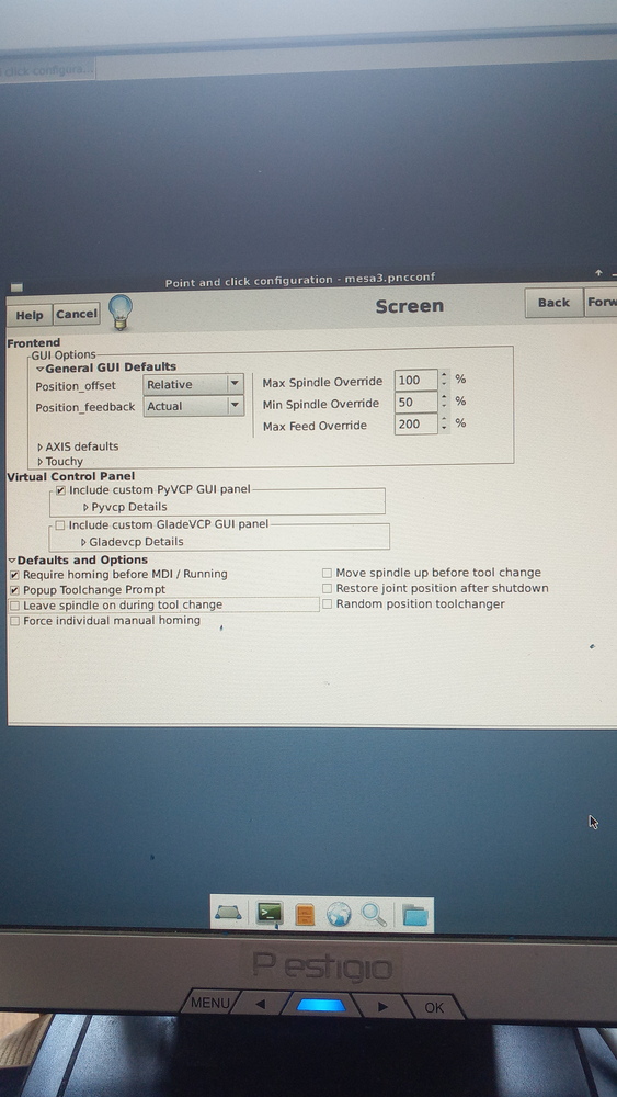

Zdravím

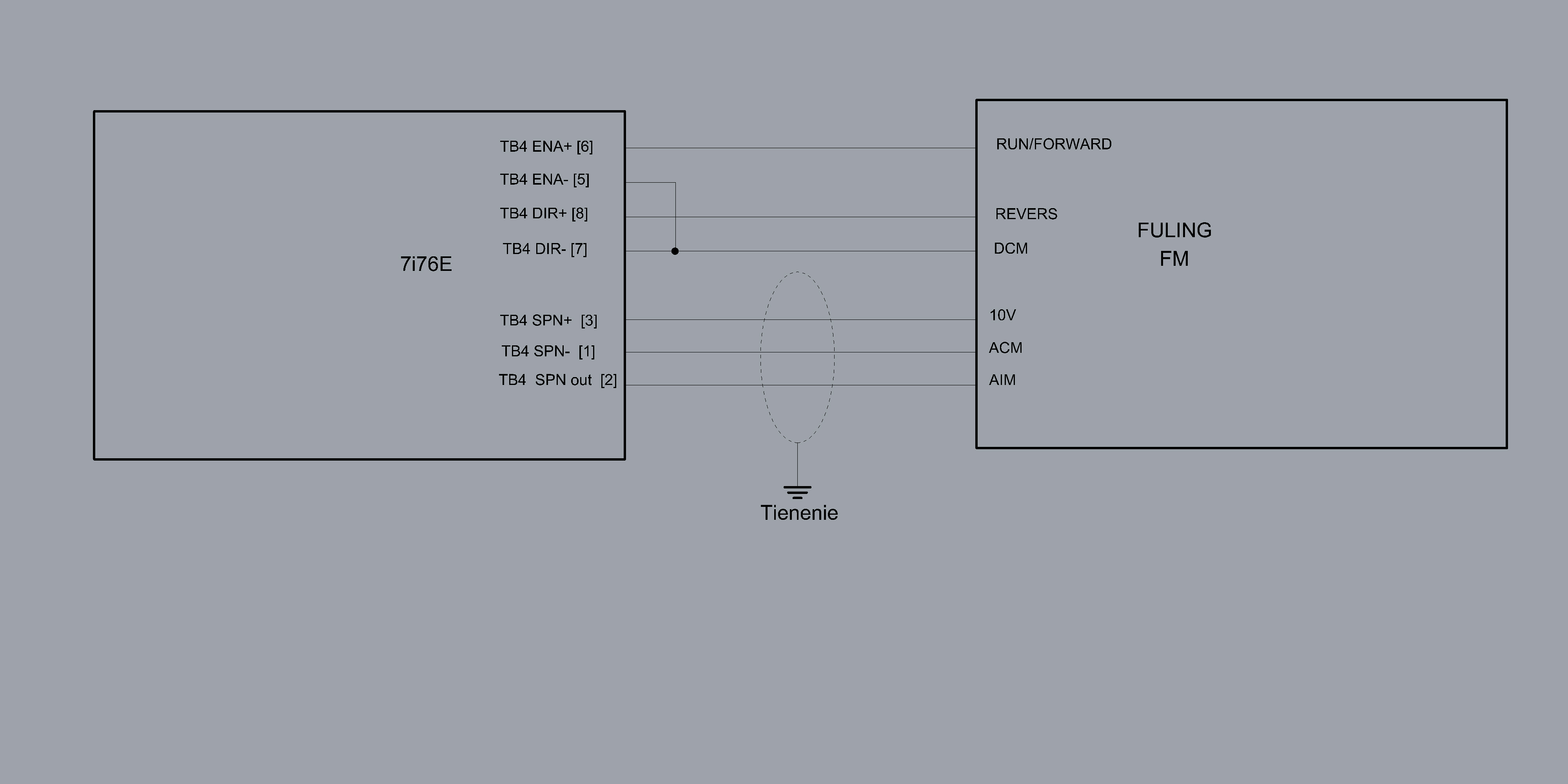

nevím jestli nemám špatně nastavený CNClinux, konektor TB4 je úplně mrtvý, žádné sepnutí motoru, ani napětí na výstupu 10V.
Dokáže někdo poradi?
Juro
Příspěvky: 1543
20. 8. 2019, 12:16
Samozrejme ze to musis mat mrtve.
Musis tych 10V priniest z Frek. menica do karty TB4(vystupna svorkovnica na FM to ma), potom to prepojit (uzemnit) GND a treti pin na mesa karte mas uz ovladany 0-10V vystup, ktory potom pripojis znova do vstupu svorkovnice FM .
Presne cisla pinov na mesakarte TB4 neviem z pamati.
Pri konfiguracii tie nezmysly (nezmysli pre teba) nepouzi.
Juro
Příspěvky: 1543
20. 8. 2019, 12:21
Myslim ze takto:
FM GND => TB4 pin1
FM vys. 10V => TB4 pin3
FM vstup 0-10V => TB4 pin2
smallgod
Příspěvky: 40
Registrován: 17. 9. 2010, 12:12
20. 8. 2019, 2:37
Děkuji moc, měl jsem prohozený pin 3 s pin2, už to faká !!

Ahojte, potreboval by som radu. Mam mesa karty 5i25 a 7i76, uz som rozchodil krokove motory, vstupy, vystupy.. a teraz som sa dostal k vretenu a menicu. Mam Siemens Micromaster 420 - menic s obycajnym potenciometrom funguje. Problem je v tom, ze ked privediem napajanie analogoveho vstupu (10V) na svorky TB4, tak automaticky po pripojeni do karty 7i76 klesne napatie na nejakych 0,7V, toto napatie nameram na TB4.3 aj TB4.2. Konfiguraciu som robil cez PNCCONF.
Musim najprv nieco nastavit rucne v HAL, aby mi zacala fungovat svorkovnica TB4?
Alebo myslite ze je karta odpalena? :D
jonasko
Příspěvky: 18
Registrován: 6. 1. 2020, 6:57
25. 8. 2020, 9:09
Podla tvojho popisu si to pripojil na vystup. Presne opacne. 10V co ti lezie z menica musis dat na TB4[3].
TB4[1] je vztazny potencial na tvoj menic
TB4[2] je vystup rozneho napetia od 0 az do 10V. s ktorym ovladas FM vretena.
Castiel
Příspěvky: 122
Registrován: 5. 9. 2014, 6:50
Bydliště: Slovensko
25. 8. 2020, 9:20
Diky za odpoved.
TB4.1 - mam zapojene 0V
TB4.2 - mam zapojene na analogovy vstup do menica
TB4.3 - mam zapojene +10V
25. 8. 2020, 2:09
Funguje to stejně i když odpojíš výstup co vede do měniče (TB4.2)?
Máš správně připojené napájení desky (8-32V)?
Zapoj multimetr mezi 10V a vstup desky a změř, jaký proud tam teče.

Ahojte, tak som v dielni, zase nad tym laborujem a po pripojeni napajania z ineho zdroja ako z menica (teraz som pripojil 12V) uz napatie na svorkach drzi. Teraz na svorke tb4.2 nameram 11.7V, ale ked nastavujem v linuxe otacky motora, tak som schopny regulovat len od 11.7 po 11.97. Nemalo by byt na svorke tb4.2 defaultne 0V a postupne ako dviham otacky, tak sa to bude zvysovat? Dik za trpezlivost a ochotu 😄
Castiel
Příspěvky: 122
Bydliště: Slovensko
17. 9. 2020, 7:43
Tak problem vyrieseny. Kupil som novu kartu a uz to chodi ako ma. Takze som povodnu kartu odpalil :? Nevenuje sa tu niekto oprave Mesa kariet? Kupoval som ju uz z druhej ruky a do Ameriky sa mi to posielat nechce, to sa asi financne nevyplati...
