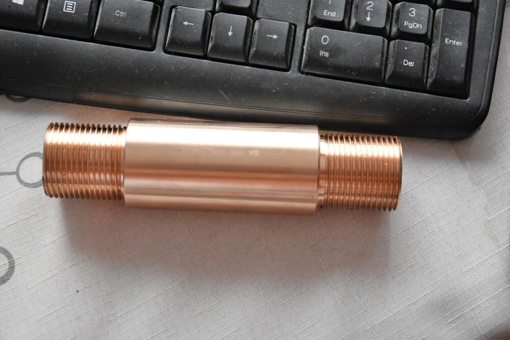

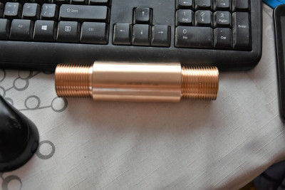

Parádna trubka, tuším lepšia ako z obchodu.
Je mosadzná? Na fotke to má farbu ako bronz.

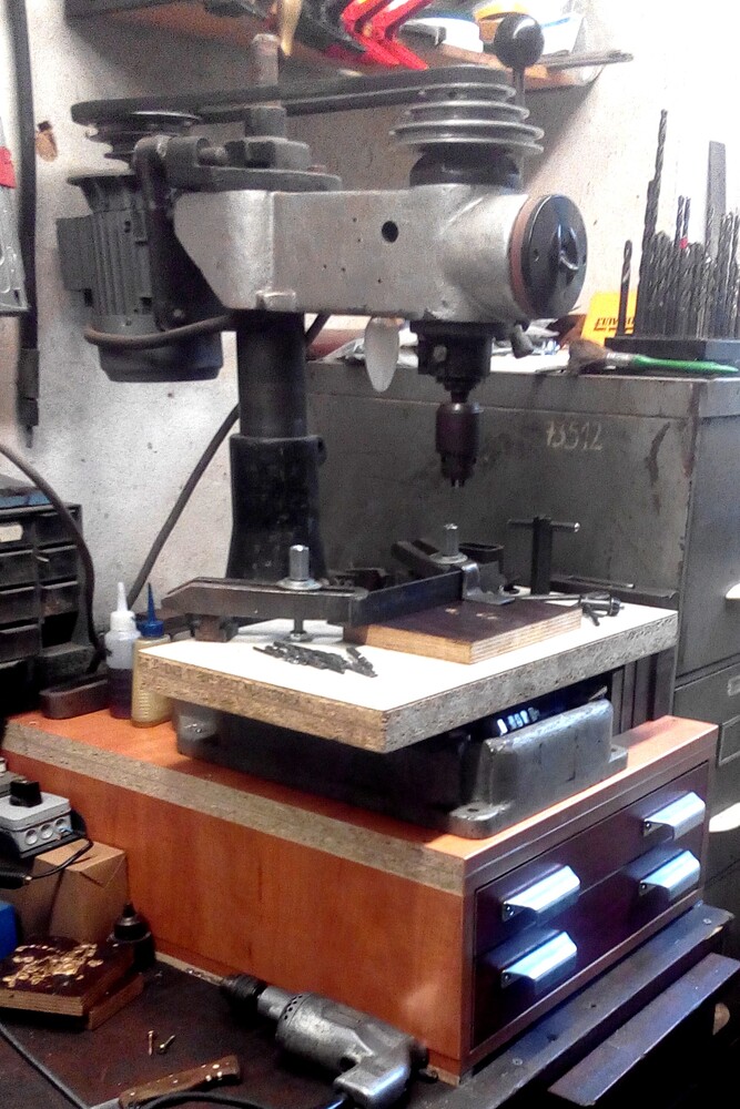

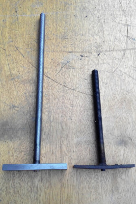

Protože na frézce nemám výsuvnou pinolu na vrtání a koupil jsem za dobře křížový stůl k vrtačce, tak jsem se dal do přizvednutí vrtačky.
To je původní stav
takhle to pokračovalo...

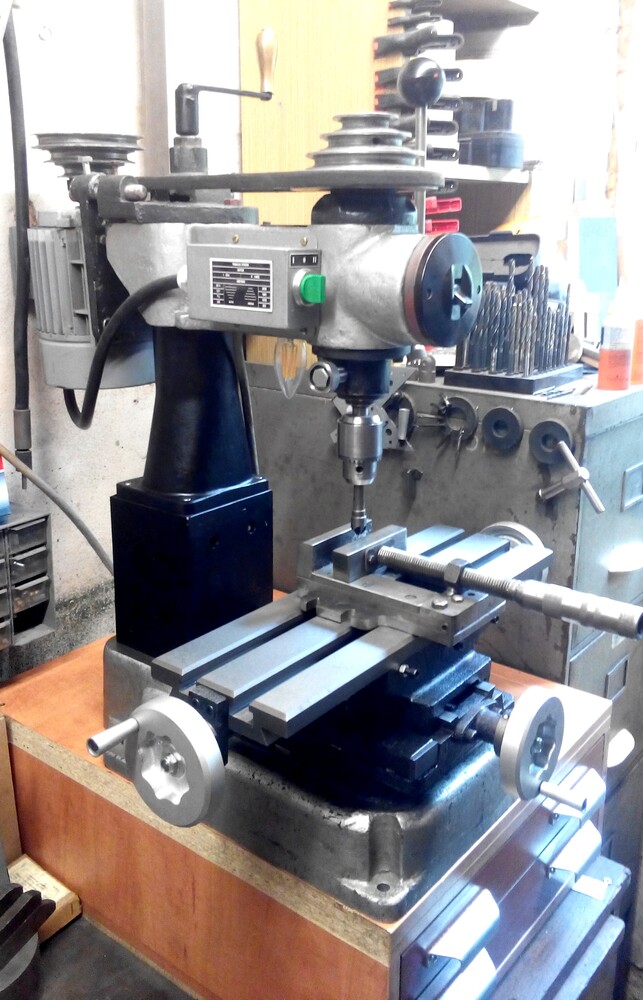

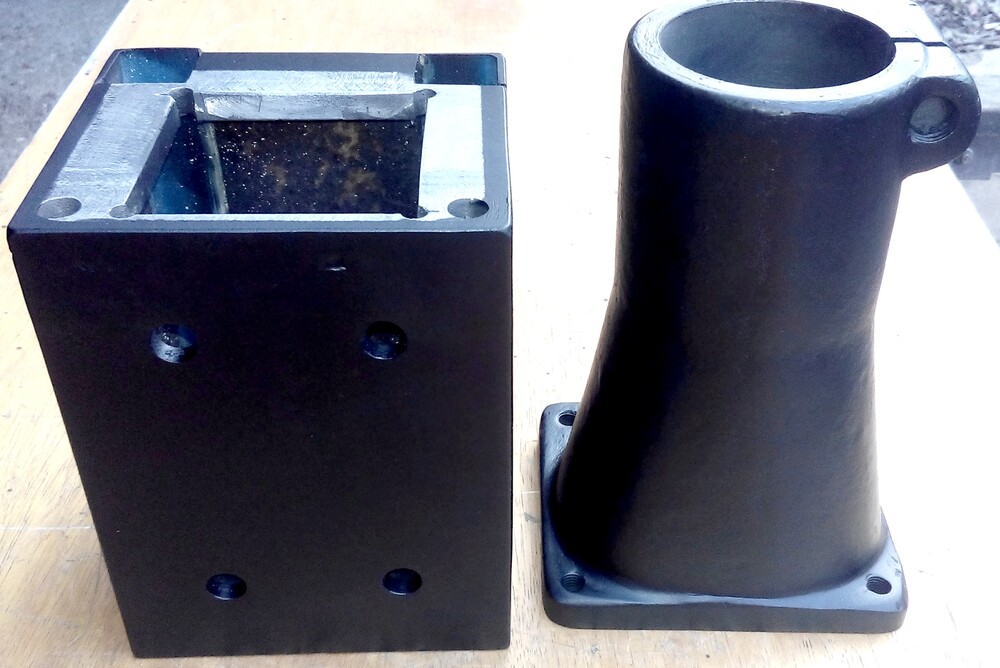

nový zvedací šroub
...a tady je výsledek.
Když už jsem byl v tom, tak jsem vyměnil motor za dvourychlostní a výška nad svěrákem je taky dostačující až domontuji frekvenčák, tak tam vrátím i kryt řemenic. Teď je to opruz pořád otevírat a zavírat... Originál kryt tam nemám 20 let, ale je uschovaný v regálu.
