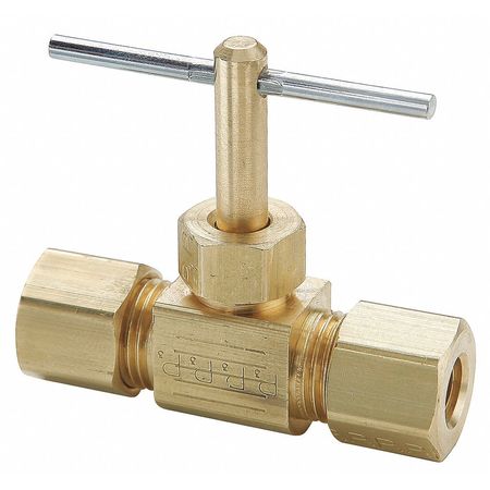

Nakoniec som sa rozhodol pre Gude mbs 116, takže klasická 4x6 čína. Spracovanie vyzerá celkom dobre, reže rovno, za tú cenu som spokojný. Akurát tá pružina na prítlak do rezu je dosť nahovno, hlavne na rezanie profilov, chcel by som tam dorobiť hydraulické padanie. Robil to už niekto? Našiel som originál piestnicu na tieto píly, ale 100€ za to nedám. Rozmýšľal som, že by som použil obyčajný dvojčinný pneumatický valec naplnený olejom + ihlový ventil na obmedzenie prietoku. Bude to fungovať, alebo radšej zohnať nejaký hydraulický?

Chystám sa spraviť to hydraulické padanie, materiál na valec už mám, ešte potrebujem zohnať ihlový ventil na reguláciu prietoku oleja. Nevie niekto kde sa to dá kúpiť? Nemôžem taký nikde nájsť. Nemusí to byť na nejaký vysoký tlak, asi by stačil aj pneumatický.
Na ebay ich je plno, ale nechce sa mi na to mesiac čakať
https://www.ebay.com/itm/Adjustable-Nee ... 6da8314ffd

když už to vymýšlíš od nuly - tak ten ventil použiješ ve třech režimech.
a) úplně zavřený aby to drželo zvednuté, než vyměním další kus k řezání
b) skoro úplně otevřený, aby to rychle kleslo na okraj materiálu a mohl jsem začít řezat
c) a vlastní řezání - to vyžaduje možnost jemného a opakovatelného nastavení aby to správně řezalo i další kus
-> nejvíc mi vadí, že když odladím optimální rychlost řezu - tedy c) že si to vždy volbou a) při výměně a pak volbou b) rozladím a musím se znova strefovat do optima.
Pomohla by stupnice pokud bude ventil dost přesný - nebo dát vedle či před ještě jeden ventil pro režimy b) resp. a)

si najprv dobre premyslite aký bude chod piestu a od toho zodpovedajúce množstvo oleja.
predpokladám, že prietok bude pár kubíkov (cm3) za minútu.
guľový ventil na vodu je blbosť, ťažko sa zatvára - nestihneš to a nabúraš do materiálu.
ten originál ventil sa reguluje asi v 1/2 max. 3/4 otáčka, tak nejaké rozladenie nehrozí.
