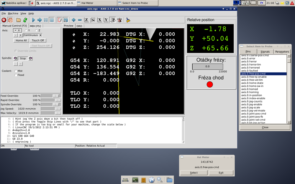

Tak jsem se opět vrátil k mojí mašince po pár letech :oops: a konečně dodělal tu regulaci frekvenčáku, rozchodil jsem i ten boční panel pro něj a s tím i zobrazováním "relative position". Moje původní představa, že si někam mašinkou najedu, vynuluji tyto souřadnice bez přepsání "nuly" a mohu odměřovat pomocí tohoto obrázku (čísel). Připojil jsem si zobrazování na "xpos-fb", přičemž jsem si všml, že to původní připojení na "axis.0.pos-relative => Xdisplay" v pyvcp vůbec nechodí! No neva, vždyť nechci duplikovat to, co už na obrazovce mám, že? Čučím na to v hallmetru, vše dělá co (asi) má, jenom ty číselká v tom mém novém "xpos-fb" se nastaví na nulu při startu linuxcnc a já je nějak neumím vynulovat jak potřebuji. Zkoušel jsem g-kódy co mě napadly a mohly by s tím mít souvislost, souřadnice pletu páté přes deváte a ty číselká tam drží jako přilepené! Nejsem žáden odborník na linux, nebo linuxCNC, umím si jakž-takž ponastavovat mašinku, nebo softík, ale tady jsem už v koncích a potřeboval bych nakopnout správným směrem...

ty souradnice jsou interni
hadam ze nulovat nelze
resp. mozna se snuluji najetim na referaky
ale na hlavnim displayi vidis souradnice a jdou nulovat proc to chces podruhe?

No nechci to podruhé. Původně jsem trochu laboroval s tím dodatkem do AXISu a napadlo mě to měření vzdálenosti přímo ve stroji, tak jsem to nevymazavál a zkusil to zmněnit. Přitom jsem zjistil, že vlastně nejede ani ta duplicita, zaujalo mě to a nevim jak dál...

a co s tim chces ziskat?
nechapu te
vsak digitalni odmerovani tam mas
25. 8. 2019, 9:03
Pokud jsem pochopil správně zadání, tak by se to dalo udělat nějakým nastavitelným offsetem, ne?
Na nějaké tlačítko by sis v okamžiku stlačení zapamatoval aktuální absolutní souřadnice a vynuloval zobrazené relativní souřadnice.
A pak bys v tom svém okně zobrazoval vždy číslo, vzniklé odečtením toho offsetu od aktuálních absolutních souřadnic.
Příspěvky: 23275
25. 8. 2019, 9:09
ale vsak to vsechno ma v sobe gui
25. 8. 2019, 9:30
No ale nějak mu to nefunguje.
Tak si to může napsat sám a dělat si s offsetama co se mu jen zlíbí, nulovat si je kdy bude chtít, mít třeba těch relativních souřadnic víc atd.

No má, ale zruším si již nastavenou pracovní nulu. Tohle (když už se mi to povedlo tam nabastlit :D ) by mohlo úplně samostatně odměřovat a nemusel bych si opět pracně nastavovat nulu pomocí g10l20P1x0y0z0. Asi by to šlo přes jiný systém (P2-9), ale takhle je to jednoduše přístupné přímo na obrazovce a nemusel bych se pracně proklikávat (zapisovat) přes ty tabulky...
