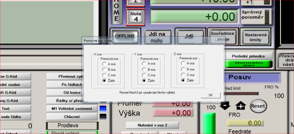

Zdravim ! Mam TB6560 5 axis a chcel by som zapojit dva motory na Y os..vrej sa daju v machu spojit dve osi do jednej..nemate navod.. Dakujem!
16. 5. 2019, 5:41
Tak připoj oba drivery na stejné výstupy DIR, STEP a nic neřeš.

Zdravim ! Mam 5 axis controllera chcel by som zapojit dva motory na Y os..vraj sa daju v machu v nastaveniach spojit dve osi do jednej potrebujem zapojit dva motory na y os..nemate nejaky navod..???? Dakujem!
filla
Příspěvky: 3523
Bydliště: Brno
16. 5. 2019, 3:42
v machu nastavis pro obe osy stejny pin pro step a dir

ahoj, no takto bych to zrovna nedelal, je tam tabulka axis slave druhy sloupek a 8 radek v menu
a tam si vyberes kterou osu chces mit stejnou X , Y , Z v kombinaci , A , B , C, samozrejme musi mit nakonfigurovane piny dle tve desky..
je to proto ze kdyz je siroky portal osy X a mas na nem home spinace tak pri homovani jedou oba motory spolecne dokud jeden z nich neocucha spinac a pak stoji a ocuchava druhym motorem druny spinac...
snad je to krapanek srozumitelne..

no me ne, me tam zustane 4 ,5 na Y a 8, 9 na B , asi mam jineho macha :D

U puvodniho routru jsem mel krokace a osy nespojene a obcas se mohlo stat ze se sem tam ten krok ztratil a prave aby clovek nemusel pracne znova uhlovat tak se to zauhlovalo pri kazdem homovani , pokud bych je mel na stejnem pinu tak to bude jezdit stejne a tato moznost douhlovani nepujde...
ted mam serva a spojene remenem a homespinace neaktivni, to by se mi to pak pekne pralo :D

Ok.Dakujem vsetkym...nevedel som ze mam hladat slovo Slave..uz som nasiel aj nejake navody aj videa..Dik!
