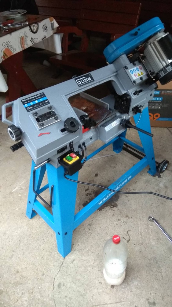

Nakoniec som sa rozhodol pre Gude mbs 116, takže klasická 4x6 čína. Spracovanie vyzerá celkom dobre, reže rovno, za tú cenu som spokojný. Akurát tá pružina na prítlak do rezu je dosť nahovno, hlavne na rezanie profilov, chcel by som tam dorobiť hydraulické padanie. Robil to už niekto? Našiel som originál piestnicu na tieto píly, ale 100€ za to nedám. Rozmýšľal som, že by som použil obyčajný dvojčinný pneumatický valec naplnený olejom + ihlový ventil na obmedzenie prietoku. Bude to fungovať, alebo radšej zohnať nejaký hydraulický?

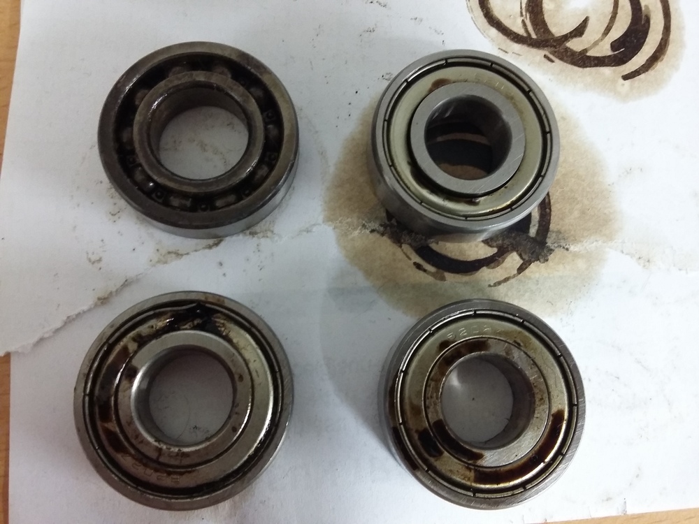

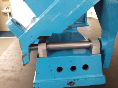

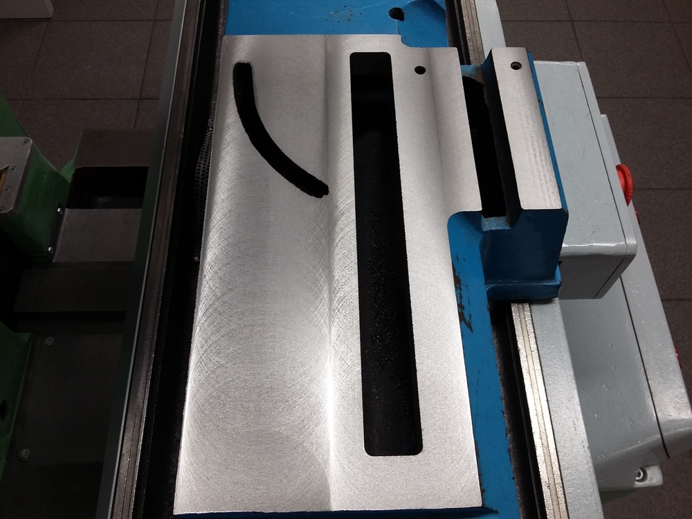

Před časem jsem vytáhl z kovošrotu pilu Güde MBS 116 i přesto, že na ní chybělo hnané kolo včetně celého uchycení, jedno vodítko pásu, motor kryt a řemenice, vypínač a nějaké drobnosti. Po očištění jsem zjistil, že je pila úplně nová a nikdy nepoužitá. Servis güde který sídlí v K Varech jí pravděpodobně zbavil zmiňovaných komponentů na náhradní díly a zbytek skončil v kovošrotu. Ověřil jsem tedy dostupnost a cenu náhradních dílů a rozhodl jsem se, že pilu opravím. Takže po překontrolování kolmosti svěráku a plochy po dním k pilovému pásu jsem naměřil cca 5mm vychýlení :lol: Pře frézoval jsem tedy nejprve spodek základny, dále plochu pod svěrákem a odfrézoval jsem stávající držáky pro uložení ramena pily. Dále vyrobil nové včetně pouzder a osy ramena a tím zbavil vychýlení ramena o cca 10mm mimo svěrák. Dále jsem pro frézoval všechny vodící drážky pro vodítka pásu srovnal styčné plochy pro šroub napínání pásu a šroub svěráku. Náhradní díly, které z güde dorazily mně dorazily :roll: Nové hnané kolo házelo o 4mm, protože ložiska v něm byly nalisované křivě a nové vodítko pásu, které navíc bylo bez excentrických čepů bylo téměř nepoužitelné po jistých úpravách na frézce tedy nakonec použitelné :) Jako poslední jsem rozebral převodovku, protože osa pro náhon od motoru šla jaksi povytahovat tam a zase ven. Ložiska v převodovce byla tak zkřížená a rozmlácená, že přikládám foto a upozorňuji že tento defekt na ložiskách jsem skutečně neudělal já. No pila řeže, ale už nikdy víc :!: :!: :!:

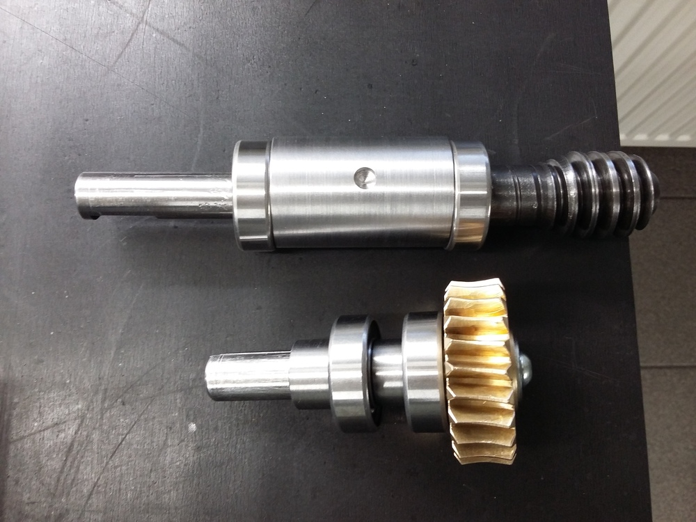

Tú kolmosť som kontroloval ako prvú, veľkým uhlomerom som nenameral žiadnu odchýlku. Takže asi preto skončila tá píla v šrote. Rovno po vybalení to reže kolmo, netrebalo ani nič štelovať. Na kolesách nevidno okom žiadnu hádzavosť. Akurát ten šnekový prevod sa pri rezaní celkom hreje, možno by bolo dobré tam dať nejaký lepší olej. Ale hádam sa ten šnek časom zabehne.

Bacha na to, že u některých pil v té šnekové převodovce není olej, je to jen něčím naplacane kvůli konzervaci. Je potřeba si tam olej nalít. Používají PP 80 nebo PP90.

Olej by měl mít koncové označení H (hypoidní) lepší hustší než řídký.

milan.83 píše: 1. 9. 2019, 9:33 Bacha na to, že u některých pil v té šnekové převodovce není olej, je to jen něčím naplacane kvůli konzervaci. Je potřeba si tam olej nalít. Používají PP 80 nebo PP90.
To som kontroloval ešte pred tým ako som ju zapol, šnekové koleso bolo namazané vazelínou, ale bol tam naliaty aj olej. Ale vyzeral dosť riedky, určite redší ako pp90. Asi ho vymením za obyčajný pp90, nechce sa mi kvôli tomu zháňať špeciálny olej.

tak PP90H běžný do aut s odděleným diferákem od špajsky :wink: V každém normálním autoservise nějaký hypoidní olej maj ,tak ti snad 2 deci prodaj .

Vypustil som ten starý olej a nalial pp80w-90h, hreje sa to o dosť menej. Len dúfam že mi nezožerie to bronzové koleso :lol:

Rozmýšľal som, že k ihovému dám paralelne ešte jeden guľový ventil (obyčajný na vodu) na rýchle klesanie, aby som si nerozladil ten ihlový. A priamo v pieste bude jednosmerný ventil, na zdvíhanie.
