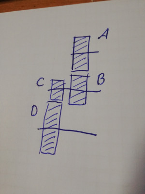

Ještě mám jiný dotaz ohledně převodu. Soustruh jsem právě koupil, a v závitové skříní nejsou namontovana ozubená kola. Kola mám jen nevím které kam dát. Může mi prosím někdo napsat jaké kolo kde má byt(podle počtu zubů) podle obrázku v příloze? Řezat zavyty nebudu jde mi jen o to aby mi šel správně posuv na běžné soustružení!

kola tam v tom případě dej jak chceš :) Jen když mám nastavená kola na palcové závity - koly mám nastaveno např. převod 1:1, vychází pak posuvy moc do rychla. Mám nařazeno 40/50/75/127, což je převod 0,472, což mě na posuvy vyhovuje lépe. Tento převod má výhodu, že na páku na Nortonce v pozici č.1 můžu řezat stoupání 3mm/1,5mm/0,75mm a v pozici č.6 stoupání 2mm/1mm/0,5mm. Nejčastěji řežu 1mm a 0,75mm, tak mi toto vyhovuje nejlépe. Posuvy jsou 1/10 závitových stoupání, tj. od 0,013mm/ot do 0,3mm/ot. Řezání závitů na soustruhu nezatracuj, při řezání do zušlechtěného materiálu Ti nic jiného nezbyde, očko se na tom nechytá. A.
