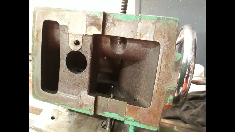

Ahoj, chtěl bych se zeptat na zkušenosti s přizpůsobením koníka z jiného stroje. Mám SM16A, který jsem koupil bez koníka, jen s jeho základnou. Měl jsem na tom koně z MN80, ale to je strašné tintítko. Jelikož origo koník je nesehnatelný, koupil jsem na ebay podobný ze soustruhu Boxford 4,5" s MK2. No a oč mi jde, angličan je o cca 5,5 mm vyšší, takže mu musím odfrézovat základnu. A) hodil by se mi tip, jak nejpřesněji změřit o kolik je boxford vyšší
B) až to budu frézovat, ustavit to do roviny podle pinoly?
Za rady díky.

A) merací trn do vretena aj do koníku a páčkovými hodinkami zmerať rozdiel výšok
B) pinolu zasunúť, aby trčala z oboch strán a podložiť prizmami?
Ten spodní díl k SM16A co vyrovnává lože mám, je na foto vidět. Spodní díl koníka z boxfordu jsem odmontoval, ale i tak těch 5,5mm musím odfrézovat. Uchycení koníka k té spodní části, to bude taky bod řešení, asi ho provrtám a přitáhnu šrouby.
Měřicí trn teď nemám, ale i tak bych musel koníka mít už prišroubovaného aby trn držel. Pinola není tak dlouhá, aby trčela z obou stran, ale možná by šlo dát něco co kužele.

Já bych nejdřív vyřešil to stažení spodku, protože to o nějakou stovku sedne. Důležité je i přitažení k loži! Pak bych, (pokud nemáš kontrolní trn) na vysunuté pinole změřil rovinnost a rozdíl ve výšce. Na frézku bych upnul díl a srovnal do hodinek a novou nebo dobře naostřenou frézou sfrézoval. Nechal bych si reservu pár stovek a ty následně zaškrábal na přesnou výšku. Na začátku vlákna je jiný koník a to stažení je šrouby z horní strany. Tady bych se inspiroval.

Ak nemáš merací tŕň, osústruž si nejakú guľatinu najemno a kým ju nevyberieš z hlavy bude presne súosá s osou vretena. Do koňa daj nejaký Mk tŕň čo má brúsenú válcovú plochu - podľa obrázka aj ten tŕň čo tam máš fu má, alebo predĺžená redukcia MK. Zmeriaš mikrometrom oba priemery (tŕň vo vretene a tŕň v koni) a rozdiel výšok stojanom z hodinkami. Najprv ten kôň musí byť vyrovnaný v horizontálnej rovine a prídavok na zaškrabávanie je nutnosť. Koník má byť usadený zhruba o 0,02 mm vyššie ako os vretena.
Ale je pravda že kým to nechytíš o lože tak to meranie nebude fungovať.
Alebo si vyrob takýto užitočný prípravok a budeš to mať jednoduchšie:
https://www.homemadetools.net/forum/tai ... #post81712
A môžeš s ním aj nastavovať nože presne do osi
