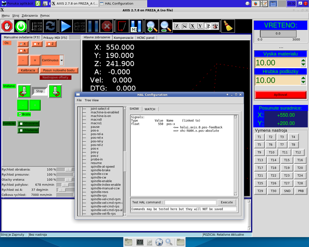

Dotekovky mám v práci na pile a na paprsku ji nepoužíváme (jedna ulomená tryska stačí). Doma bych ji bral, ale zase je to ke koníčku dost darda a pod 19" monitor nechci. To gmoccapy se mi právě líbí, ale to až budoucnost, teď spíše potřebuji kolečko FEEDOVERIDE a čidlo na délku nástroje. Koupil jsem u číňana moc hezké, myslíc si, že má pružnou dotek plošku a prd! To tam radši dám pásek plošňáčku s mědí a nebudu ulamovat špičky na 15 stupňovým V-bitu. Vstup mám připravený, jenom ještě nemám rutinku na nulování Z po doteku. Vím sic CO má dělat, ale nevím JAK z G-kódu nastavím Z souřadnice například na 4mm :( .

Vratim sa na zaciatok, tie duplikovane suradnice ci uz relativne alebo absolutne mi funguju bez problemov. (v axise) Pouzil som ine piny ako ty a ide to. X su relativne a Y su absolutne.
Skoda ze nechapem zadanie. Mozno je to to same, co som riesil niekedy aj ja. Potreboval som zobrazit na pyVCP rozdiel medzi abs a rel suradnicami. Ono je to na karte DRO ale potreboval som to mat na spominanom paneli.

Juro píše: 2. 9. 2019, 9:34 Vratim sa na zaciatok, tie duplikovane suradnice ci uz relativne alebo absolutne mi funguju bez problemov. (v axise) Pouzil som ine piny ako ty a ide to. X su relativne a Y su absolutne.
Dík. To se mi líbí, hlavně to Z. Ještě kdyby to šlo i nastavovat jak tam máš ty posuvníky...

No, jak tam máš ty "trojůhelničky" vedle hodnot VÝŠKA MATERIALU a HRÚBKA PODLOŽKY. Jestli to s nima jde nastavit na skutečnou hodnotu.

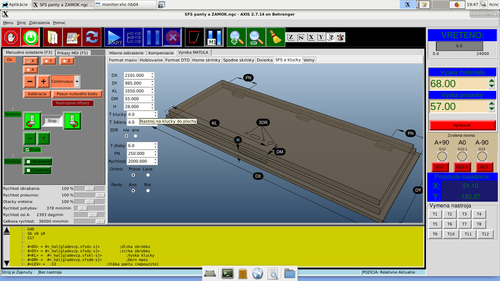

je to vsetko funkcne ako vidis a ide to nastavovat tymi trojuholnickami, koleckom mysi a samozrejme aj s klavesnicou pises hodnoty. Tlacidlo "aplikovat" prepocita dlzku aktualneho nastroja, podlozky a vysky materialu. Taktiez po kazdej ATC vymene sa to aktualizuje a pracuje dalej s tymito hodnotami. Najnovsie som rozchodil python modul "paramsaver" a po vypnuti stroja, rano najdem hodnoty, ako som ich nechal vecer.
Tie oknicka sa volaju "SPINBOX" a vies si nastavovat pocet desatinnych miest, inkrement tych trojuholnickov atd.
<spinbox>
<halpin>"mat"</halpin>
<min_>0</min_>
<max_>250</max_>
<initval>10</initval>
<font>("Arial",25)</font>
<format>"2.2f"</format>
<resolution>0.1</resolution>
<width>"5"</width>
<param_pin>1</param_pin>
<bd>3</bd>
</spinbox>
atd....
HAL:
net material_in pyvcp.mat => paramsaver.invalueF-000
net material_out pyvcp.spinbox.0.param_pin <= paramsaver.outvalueF-000
atd....
Makro g kodu:
O<aplikovat> sub
#<TEMP> = [[#<_hal[pyvcp.mat]> + #<_hal[pyvcp.pris]>] *[-1]]
G0 G53 Z0.00
G10 L20 P0 Z[231.077 -#5403 +[#<TEMP>] ]
g64 P0.001
G43
O<aplikovat> endsub [1]
