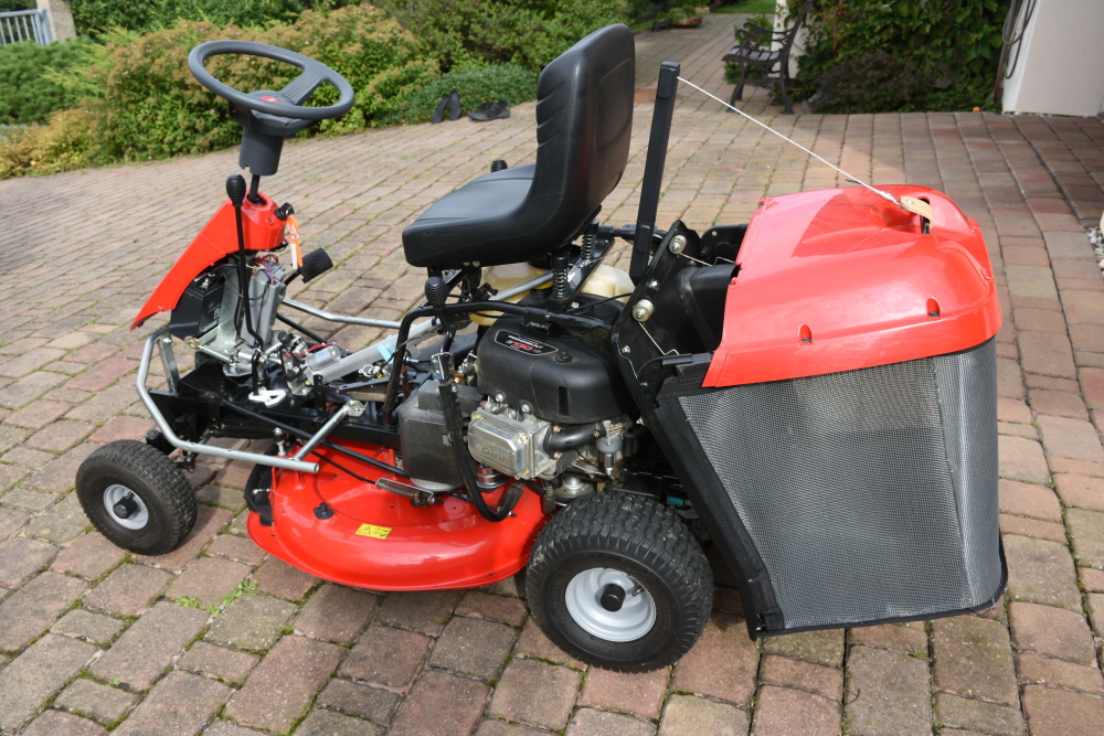

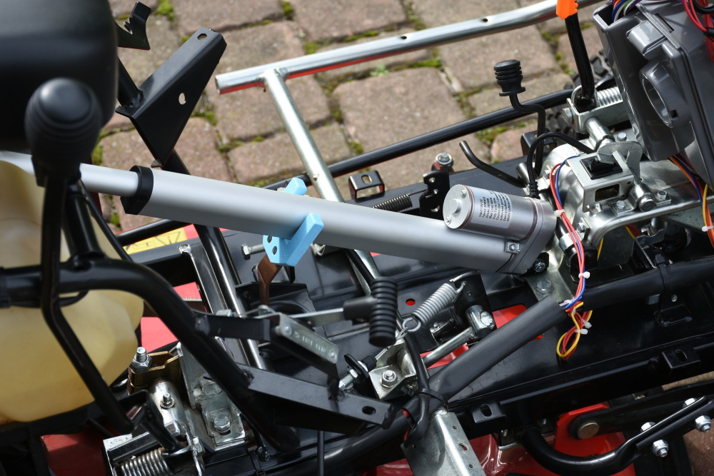

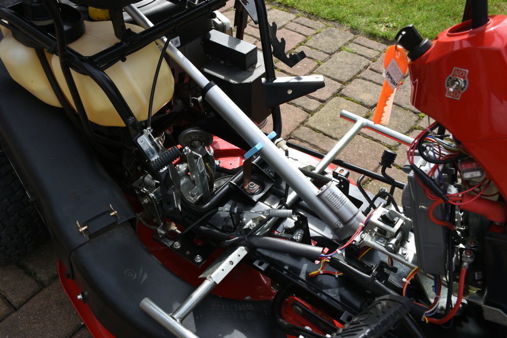

Tak jsem dnes konečně dodělal manželce zvedání koše na rider. Plánoval jsem to více než rok a pomalu to zrálo až to dozrálo a je to.

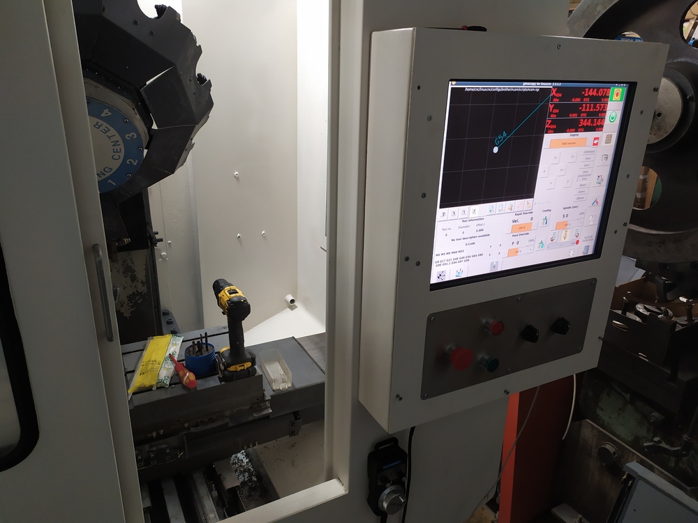

Dnesni bastleni
Uz se to zacina rysovat

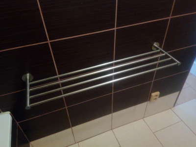

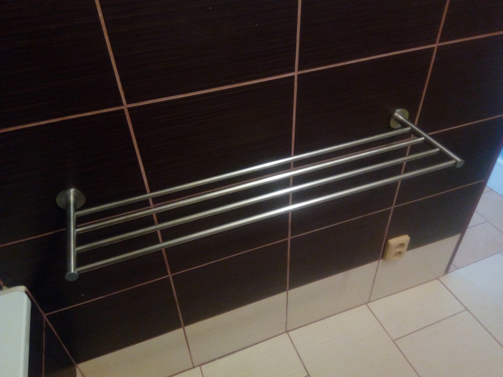

Trocha parády do koupelny.
Alespoň bude doma zase na chvilku ticho že je dílna k ničemu :D
Mat 1.4301 trubky a nějaké nerez placky z kovošrotu :)

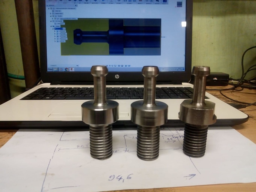

Už nejsem CAMpanic. První díl z Fusionu.
