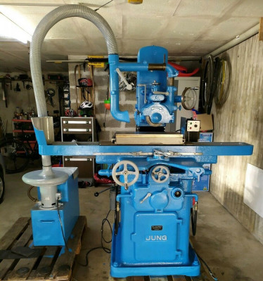

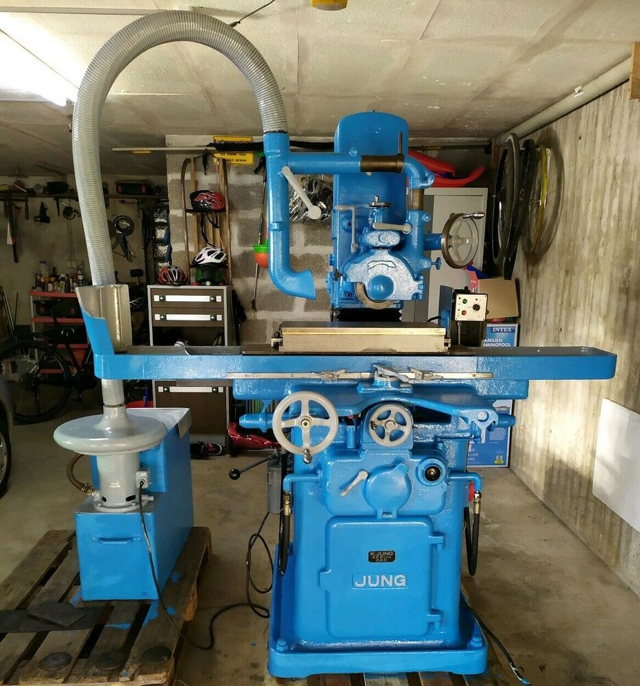

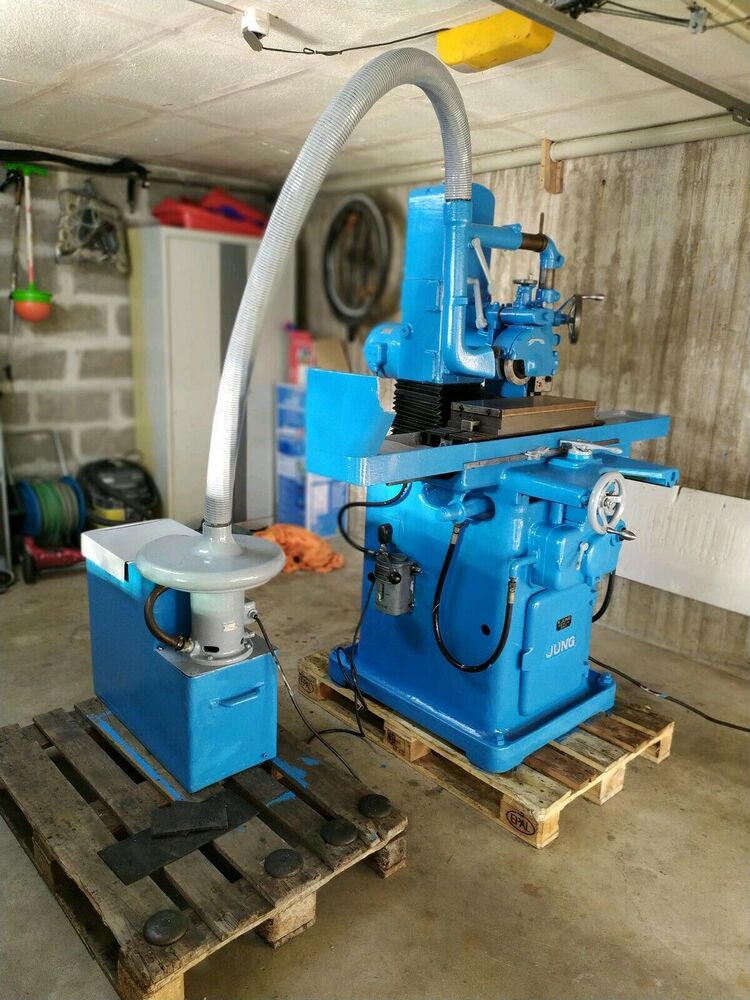

A zase jedna superfofrgarážgenerálka štětkou a šup do inzerce jako uloženka a podělá koho může :lol: lidi jsou čím dál větší prasata...
Že si pod to nedají alespoň karton aby ta barva nebyla vidět na těch paletách když to fotí :lol: :lol: :lol:
A to jsem viděl dokonce i jednoho "generálkaře" co to genrálkoval tak důkladně, že u frézky natřel komplet kluzný vedení aby nebyly rezavý :lol: :lol: :lol: :lol:
CNC obrábění :shock:

martasg1
Příspěvky: 2231
23. 9. 2019, 4:35
aleshonsa píše: 23. 9. 2019, 4:26 U magnetky zase nějaký blbec „generálkoval“ stůl tak, že ho evidentně přebrousil přímo tou bruskou. Takže tam vznikla taková vana, jak to nebyl schopen přejet po celé délce. Budu to muset nechat někde přehoblovat.
No ale to se přeci běžně dělá kvůli geometrii?
Teď jsem zrovna na to koukal na trubce.
Ale je teda pravda, že tam ta bruska měla rozsah broušené plochy po celém vršku stolu a dál mimo rozsah byl stůl odsazený níže.
Možná jestli na té tvé brusce už prostě není to odsazení odbroušený...
Magnety se sjíždějí po instalaci na stopro... :wink:

Mně teda zase hlava nebere jak někdo dokáže objektivně zhodnotit kvalitu řekněme souborný opravy podle toho, že stroj stojí na paletě na který byl natřenej nebo nastříkanej. Správně by se asi ty tunový frémy mašin měly stříkat zavěšený v lakovacím boxu na háčkách. :roll:
martasg1
Příspěvky: 2231
23. 9. 2019, 8:03
Zbýňa píše: 23. 9. 2019, 6:24 Mně teda zase hlava nebere jak někdo dokáže objektivně zhodnotit kvalitu řekněme souborný opravy podle toho, že stroj stojí na paletě na který byl natřenej nebo nastříkanej. Správně by se asi ty tunový frémy mašin měly stříkat zavěšený v lakovacím boxu na háčkách. :roll:
Není to nastříkaný, je to naštětkovaný na původní loupající se nátěr. Všechny fotky jsem zde nedal ze kterých je to patrný. A je taky prasárna naštětkovat stroj jen kvůli inzerátu v malé nestrojařské garáži mezi autama (zcela jistě vím že nešlo o plnohodnotnou repasi, ale z důvodu obchodního know-how sem více info dávat nebudu promin). Což je taky z ostatních fotek patrný. Dále se neštětkují chromované kličky a díly, ale to už je rozdíl mezi člověkem co potřebuje rychle aby to vypadalo dobře a člověkem co dělá poctivou repasi.
