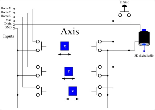

zdravim,mam takovy problem z nastavenim parametru /kompletniho nastaveni/pro desku CNC3AX v Mach3.Nemate nekdo zkusenosti,jak tuto desku nastavit pro 3osy.dekuji

Mám taky toto elektroniku, a nevidím žádný problém , nastavím DIR A STEP na správné vývody LPT 8) , zrovna tak snímače home X,Y,Z, 8) další snímače na krajní polohy společně s Estop kam vřadím rozpínací tlačítko pro případné odjetí z koncáku :oops: , a je to. :wink:

porty DIR A STEP jsem nastavil dle manualu pro CNC3AX,co jsem stahnul z nejakych bulharskych stranek,je tam vse dukladne popsano,bohuzel to sem nemohu dat,poskytovatel hlasi mani prostor.Bohuzel mi to po nastaveni stejne nejde,nekomunikuje to spolu PC a deska.No a podle toho manualu,se tam nekde v MACH3 zaskrtava typ drivru,ale v mach3 jsem to nenasel.Tu prilohu bych mohl poslat na email.Jsem zacatecnik,tak teprv zbiram zkusenosti

napadla mne ještě jedna věc, nastavení čísla portu, :oops: a v adresáři mach3 jsou soubory které je vhodné nahrát do registrů
