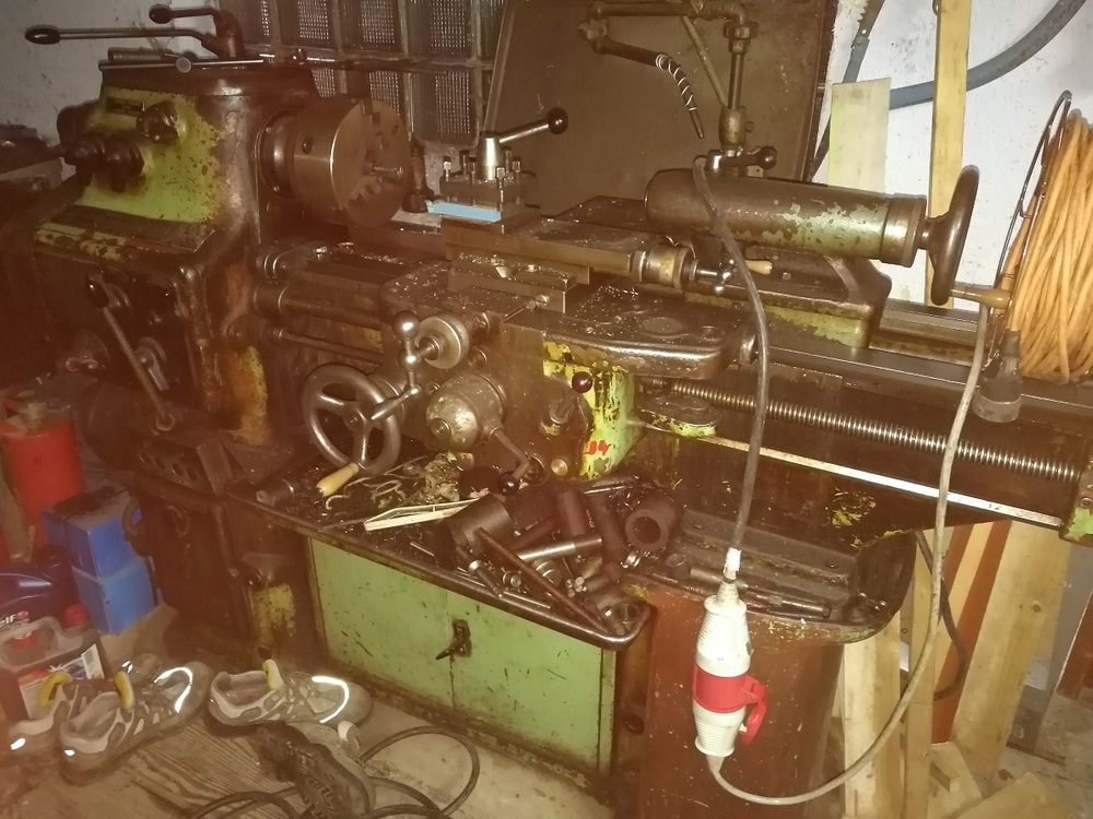

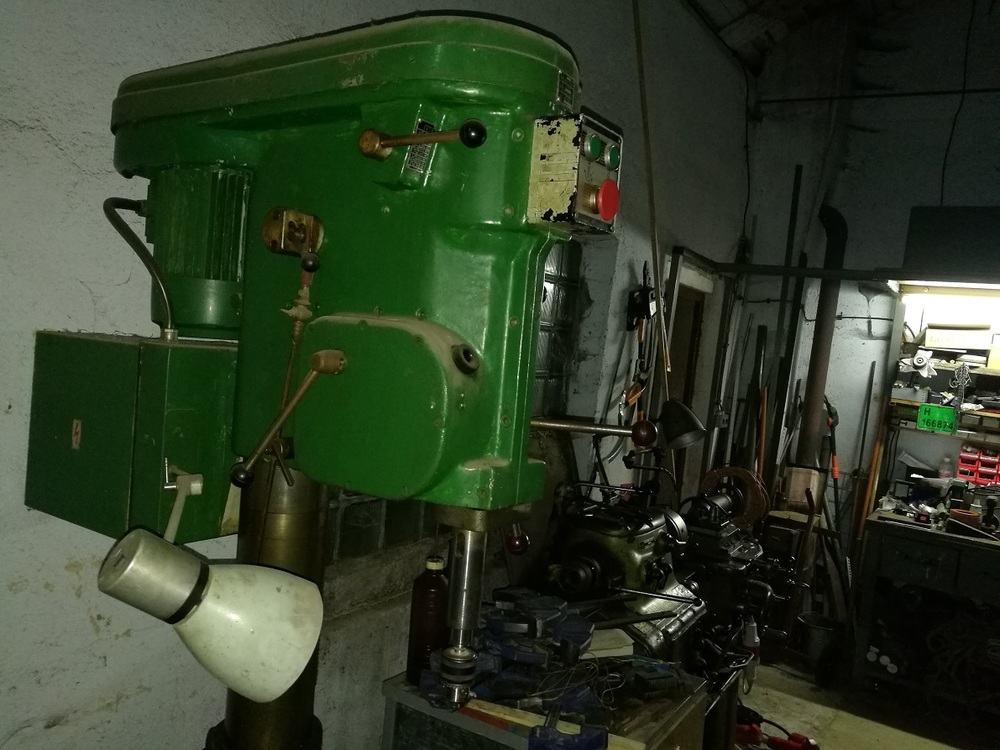

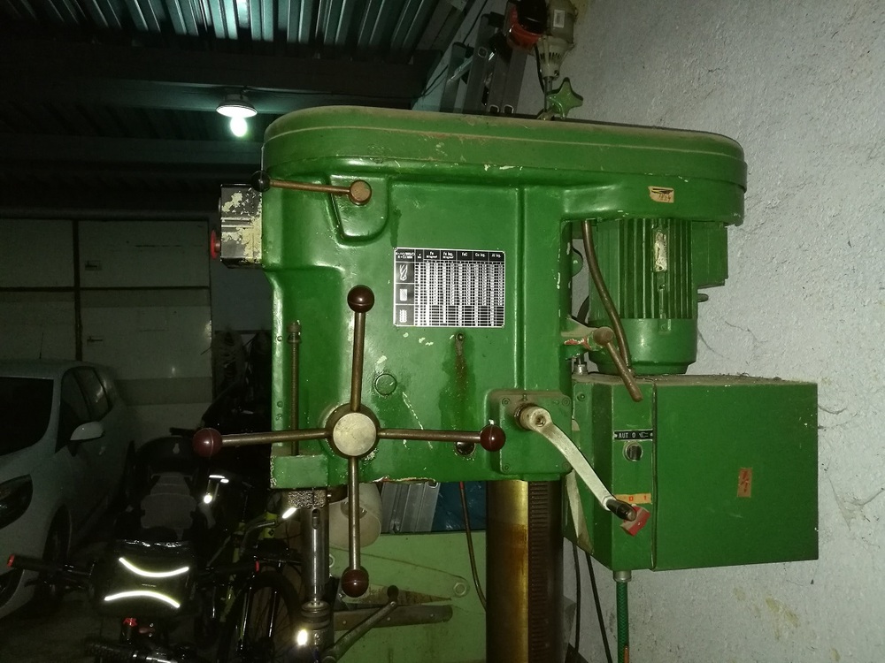

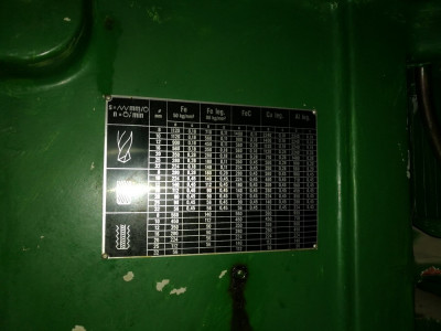

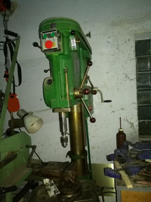

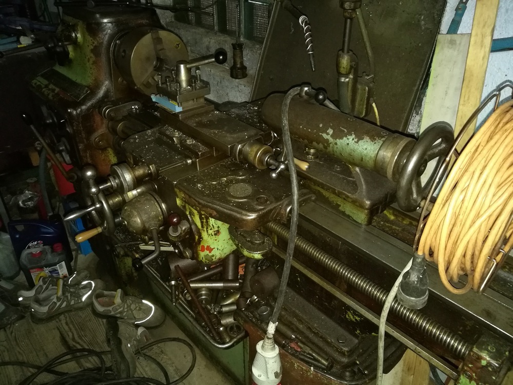

Zdravim, tchan se rozhodl prodat svoje plne funkcni stroje - TOS s 28 a sloupovou vrtacku vs 32, ke ktere ma i vrtaky do cca 40mm prumeru. Nevi si ale rady s cenou, tak bychom tu chteli poprosit o nejaky nastrel. Tchan odhaduje 40tis. za soustruh a 45 za vrtacku bez vrtaku. Pokusim se tu i nahrat fotky
jova
Příspěvky: 2576
9. 10. 2019, 6:41
Máte nějakou představu o ceně a chcete na tom co nejvíce vydělat? Tak to za ní dejte na Akro.
Buď se to neprodá a je jasné, že jste přestřelili, nebo se o ní zájemci poperou a cena vyleze sama na prodejní hodnotu.
Lepší rada podle mého není.
jenicek
Příspěvky: 1931
Bydliště: Vedle Trautenberka
9. 10. 2019, 7:06
S28 za 40 je dobrá cena, pokud je i s příslušenstvím tak super.
VS32 za 45 je utopie, možná tak s těma vrtákama.
Příspěvky: 5514
9. 10. 2019, 7:55
Žebrák je od pohledu hodně, hodně používaný, 40k je OK pokud k tomu má věci, případně přihodí ty modré, hádám TOS krabičky co jsou vlevo dole :-) Vrtajda za uvedenou cenu je fikce, obzvlašt pokud jí někdo natřel zbytkem barvy od nátěru plotu. Po vrtácích typu kláda nikdo už netouží realita jsou VBD, případně vrtací korunky.

Panove, diky za reakce. Nejsem z oboru, takze se omlouvam, ze nemuzu kvalifikovane reagovat. Co se tyce vrtacky - vychazeli jsme z inzeratu na identicky kus (podle tchana krom barvy) https://stroje.bazos.cz/inzerat/1102512 ... orse-4.php
Ohledne vrtaku nemuzu bohuzel nic blizsiho zatim napsat - jen ze jsme si divali na kovonastroje.cz kde si tchan nasel podle nej identicky kousek prumeru 30mm za cenu 2800az3800 uz si bohuzel nevzpominam. On jich ma nicmene celou, ikdyz asi ne kompletni, sadu. Muzu se pak pripadne poptat na detaily. Tu vrtacku byste tedy ohodnotil cca na kolik?

Pokud se nemýlím, tak je to VS20 a tam se pohybují ceny kolem 20 000. Záleží na stavu.
chennda
Příspěvky: 4
Registrován: 8. 10. 2019, 6:38
9. 10. 2019, 6:55
NN je to urcite vs 32 viz odkaz na ten inzerat na bazosi. Navic k tomu krom vrtaku ma fungl nove vreteno (tim novym mysleno porizeno v 90tych letech spolu s vrtackou, ale nikdy nepouzite)
Britt
Příspěvky: 1830
Registrován: 8. 5. 2019, 5:36
9. 10. 2019, 7:01
Aha, v tom inzerátu za ní chce 45 už nějakou dobu a je to neprodejné. Když seženeš kupce za 40, tak si můžeš gratulovat.
Příspěvky: 5514
9. 10. 2019, 7:07
Nemužeš brát jako etalon cenu obchodníku a navíc cenu maximální. Obchodník vystaví fakturu a občas je i plátce. Navíc už selským rozumem vidíš tu svoji přebarvenou hrůzku. Pokud ti tady ze členů nabídne 25 je to férovka pro obě strany.

Chlapi, vsak rikal tu snad nekdo, ze trva na tech 45? Snad jasne jsem hned v tom prvnim prispevku psal, ze to je jen nastrel ;) A co se tyce prebarveni - tak z pozice laika nechapu, jakej vliv na cenu muze mit nater na kovoobrabecim stroji, stari 30 a vic let :) Navic snad i z tech fotek (focenych vcera vecer) je jasne patrny, ze jsem to nafotil tak, jak to v ty garazi stoji - na vrtacce je vrstva prachu atd, kdybychom to fotili rovnou na inzerat, tak to vypucujeme (ok, s barvou asi uz nic nenadelame :) ) a bude to vypadat zase o trochu lip. Pristi tyden, az bude cas, tak na to s tchanem vlitnem a sepiseme, co k tomu vsechno vlastne ma a hodim to sem, kdyby tu mel nekdo zajem.

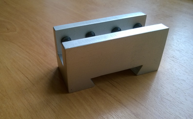

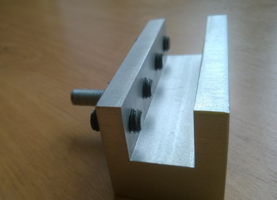

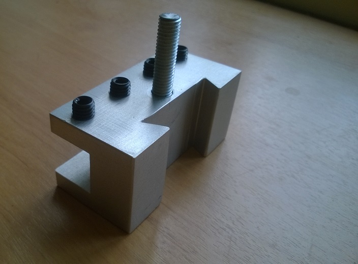

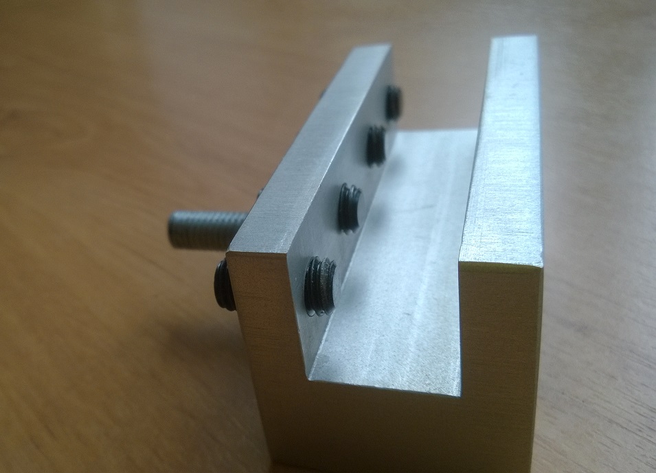

Jaký do poručíte rychloupínač pro S28čku? Jde mi o takový, abych byl schopný, si případně držáky udělat sám na frézce..
Díky
Jakub
Dawe
Příspěvky: 3119
2. 12. 2019, 1:28
Pistovy velikosti AXA nebo lip BXA s jednoduchou rybinou. Drzi to jak cert, muzes to narozdil od klinu fest dorvat a je to primitivni , nesmrtelna konstrukce.
Dalsi drzaky na mensi nastroje a brusky jsem si zrovna vcera dodelalaval, je to easy. Uz jich mam povesenych na stene snad 35 ks :D
turnigy
Příspěvky: 1762
Registrován: 2. 9. 2018, 6:13
2. 12. 2019, 2:13
Nerozumiem, akú má tento rýchloupínací držiak výhodu oproti nožovej hlave, ak nemáš DRO. Keď si porobíš presné podložky pod každý nôž, tak výmena noža zaberie toľko isto času ako s týmto rýchloupínacím. A tuhosť bude tiež horšia ako s klasickou hlavou.
Tos C45-2000
Příspěvky: 3686
2. 12. 2019, 2:23
turnigy píše: 2. 12. 2019, 2:13 Nerozumiem, akú má tento rýchloupínací držiak výhodu oproti nožovej hlave, ak nemáš DRO. Keď si porobíš presné podložky pod každý nôž, tak výmena noža zaberie toľko isto času ako s týmto rýchloupínacím. A tuhosť bude tiež horšia ako s klasickou hlavou.
Ahoj, asi bys to měl vyzkoušet obojí.
Výměna nástroje s tímhle trvá tak 2 sec.
Nástroj máš velmi přesně v původní poloze. //nejen vůči osám XZ ale i úhel nastavení //
Teoreticky by se tuhost měla zhoršit, prakticky jsem nikdy nic nepozoroval.
Příspěvky: 8482
2. 12. 2019, 2:37
Tuhost není horší, aspoň ne měřitelně. Když tam dáš třeba nůž na díry, tak použiješ držák přímo na kulaté nástroje bez další vložky nebo redukce a je to i lepší než klasická nožová hlava. Když je to dobře udělané, tak se pozice špičky nože po výměně nezmění víc než o pár stovek, což na některé práce stačí abys jel jen podle čísel na bubínkách. Od doby co to mám mě ani nenapadlo si tam dát zpátky klasickou hlavu :-)
