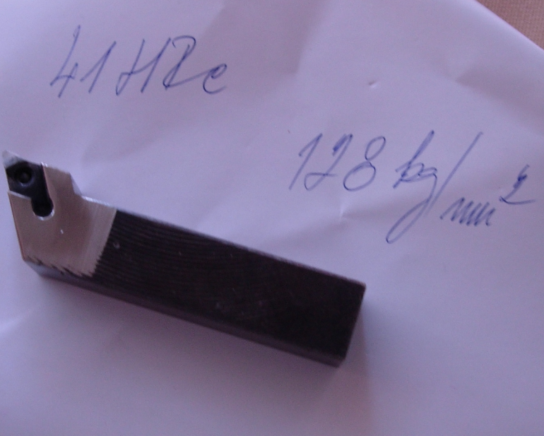

kdysi, když jsem si začínal vyrábět plátkové nástroje, jsem si nechal udělat rozbor a změřit tvrdost.
Byl to nástroj SECO. Materiál je 15240 /dle laboratoře/
určitě by vyhověl mat 15142 42CrMo4
Na rotační nástroje a trny používám 19520 (40CrMnMo7) který nechávám popouštět také na 130 až 135 kg/mm. Je to spíše z důvodu, že jsem se zásobil když bylo kilo za 25.
Pokud vím, tak se lůžka plátků vyrábějí hotově před zušlechtěním /kalením/.
Opravdoví profici používají materiál podobný těm 15***. Asi by se dal koupit v Bolzano, ale jen ve větším množství. Navíc je to skoro 400/kg.

Jasně u Slavíka nakupuju taky. /akorát mám pocit že 12050 pr 95 už stála přes 60/kg - letos v létě/
Jednak bych byl opatrný s tím obráběním zlepšené oceli 1200 MPa už je dost a frézovat do toho lůžka plátků a řezat závit M2,5 by se mi fakt nechtělo.
Zadruhé ten "profi" materiál je prášková ocel s nízkou deformací při tepelném zpracování a po zušlechtění to má nádherně sametově jakoby chromovaný povrch. Když jsem poptával tyč /6m/ pr25 tak mi popřáli pevné zdraví a zavěsili. Uváděl jsem to jenom jako doplňkovou informaci z čeho to dělají profíci.
