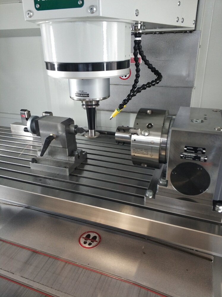

obcas se da koupit slusna masina za dobry penize
nariklad ted jsem prestavoval system u jednoho brothera
puvodni lineary a loziska a pohony, novy system a panel, novy lak, vyspravene plechy, spousta drobnych oprav, netreba nic zasadniho protoze je to kvalitni japonec
velmi rychla vymena a vreteno 10 000 ot.
bude za 500 000 ve 3 osach za 600 se 4. osou
vymenit lineary, loziska motory tak to vyjde o neco draz ale to by byla vpodstate funglova masina
podle soucasneho stavu to je zbytecne
