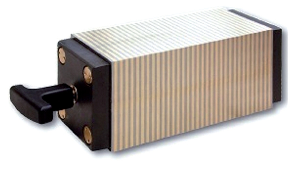

U starsich magnetickych upinacu jsou z boku videt mosazne nyty (???), kterymi jsou ty poly stazeny. Nechci te podcenovat ani odrazovat, ale nebylo by lepsi zacit takhle jednoduseji ? Co koupit ten maly stolek na Bn102 a zkusit ho osadit NB magnety ? Nedavno jsem jej videl nekde na bazosi/Sbazaru asi za 1k.

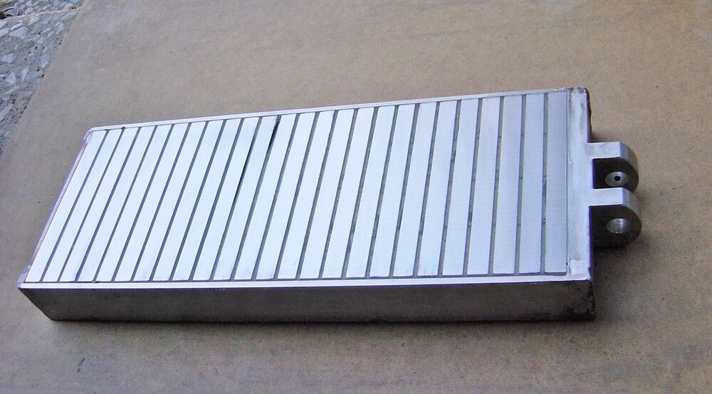

Tak už mám hotovou tu magnetickou část upínače.

No máš to pěkný, nejaký info o rozměrech a výrobě by nebylo?

Rozměry těch pólů jsou 117 x 300 póly jsou z oceli 11523 (má málo uhlíku) pásovinu jsem ofrézoval do T tvaru potom obrousil a Loxealem přilepil na kždé téčko 4 magnety celkem 96 kusů, byl to docela boj. Z nemagnetické nerezi jsem svařl rámeček, póly s magnety jsou zalité epoxidem, druhá strana je broušená. Jinak mám docela obavu jak to dostanu na tu vrchní desku z těch lamel protože když se na to něco chytne tak to nejde sundat, jednou se mi tam omylem chytla část šuplery a velmi těžko jsem ji sundával.

Tyto magnety, ploché, kruhové, lamelové, aj. jsem vyráběl, stále mám dokumentaci, problém byl že čína se nasrala do kšeftu a zkurvila ceny, nenažraní překupníci mají 100% zisky a stále to zkoušejí. Problém v ČR byl odbyt, vše šlo na export.
Trhá mi to srdce, když to vyrábbíš znova a trápíš se stejnými problémy.
Pozor ať ti to necvakne prsty, není to prdel. chce to sestavovací rám nebo kolíky nemagnetické.
BTW - poptej, vyrobím.
