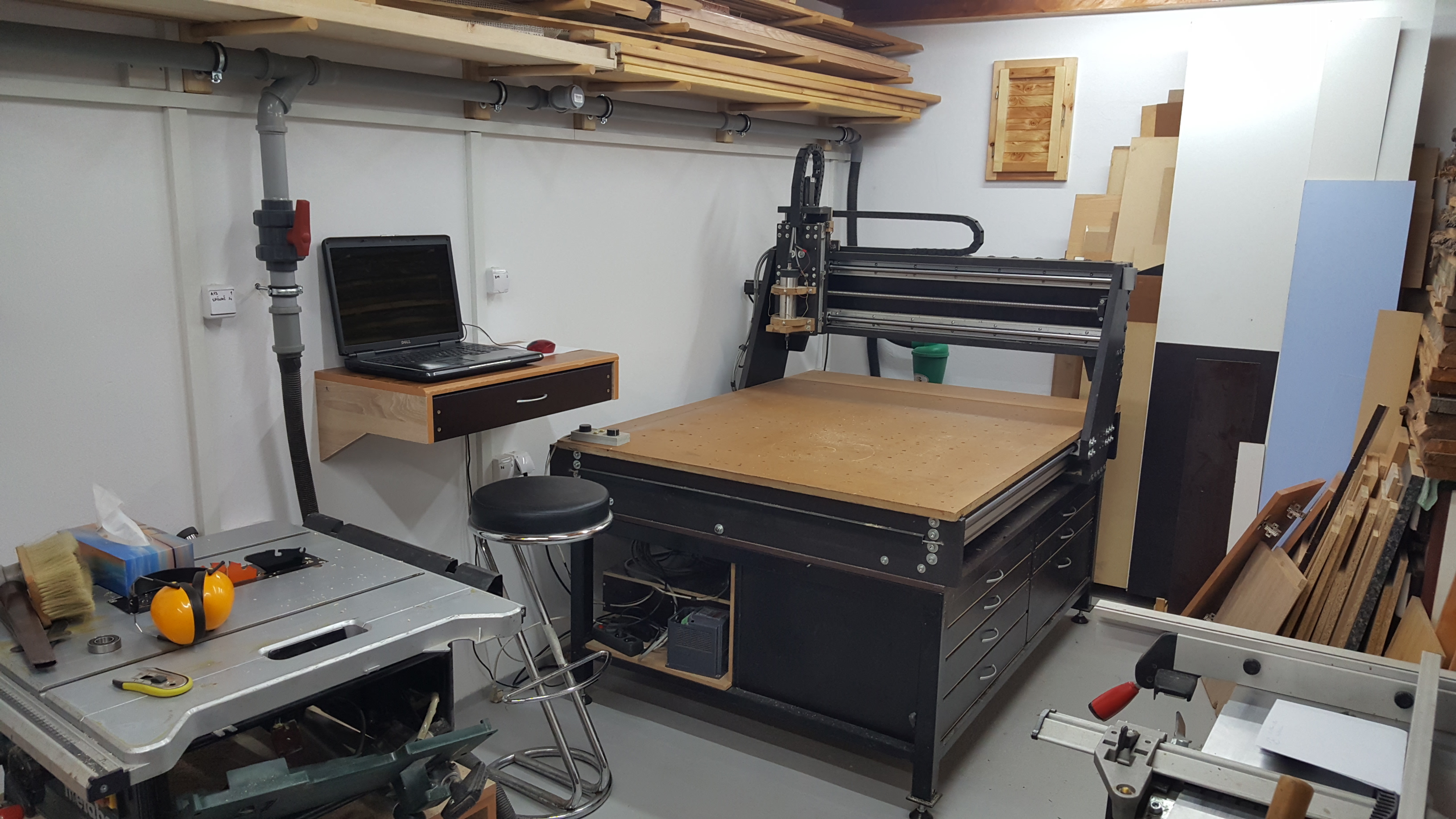

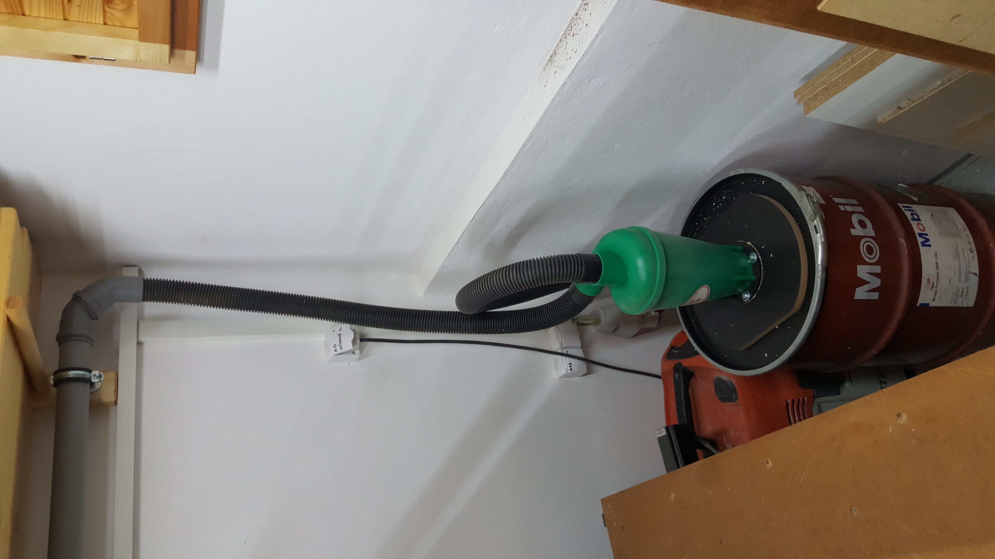

Konečne je cnc kútik hotový. Šikla sa barová stolička od ségry a tak je stolček s pc dobre prístupný posediačky aj postojačky...
Naviac je skoro hotové centralne odsávanie pre cirkulár, frézu, cnc(odbočka ešte nemá ventil) a pre hadicu na vysávanie podlahy. Cyklón a vysávač je za cnc a zapína sa vypínačom vĺavo od pc. Samotný cyklón je z alíka za 15euri s dopojením priemeru 50mm. Za tie prachy ho taký neurobí nikto. Funguje to super. Trochu uvažujem čo s tou statickou elektrinou čo vzniká v pvc rozvode...hmmm

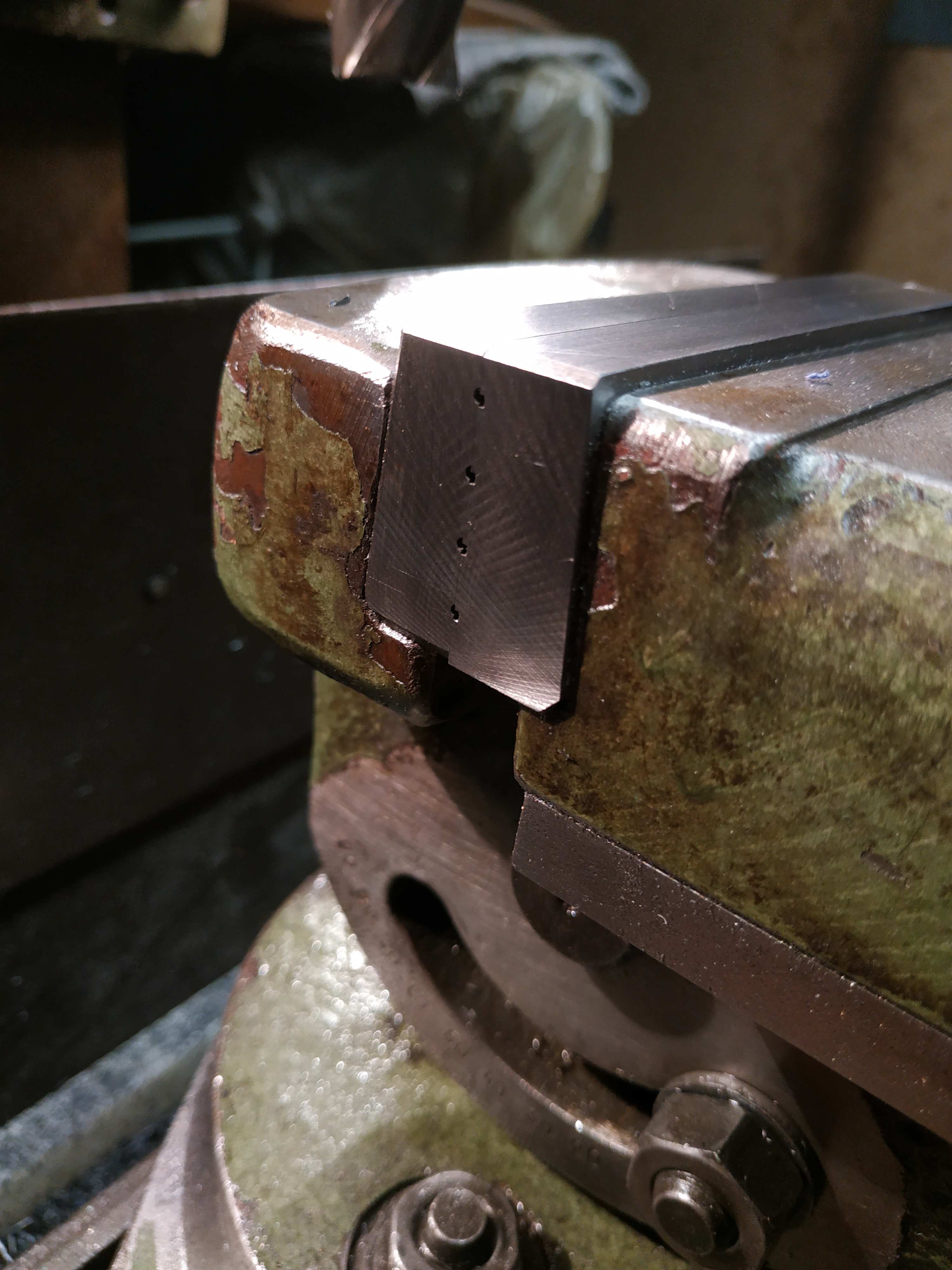

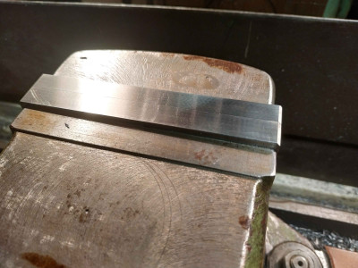

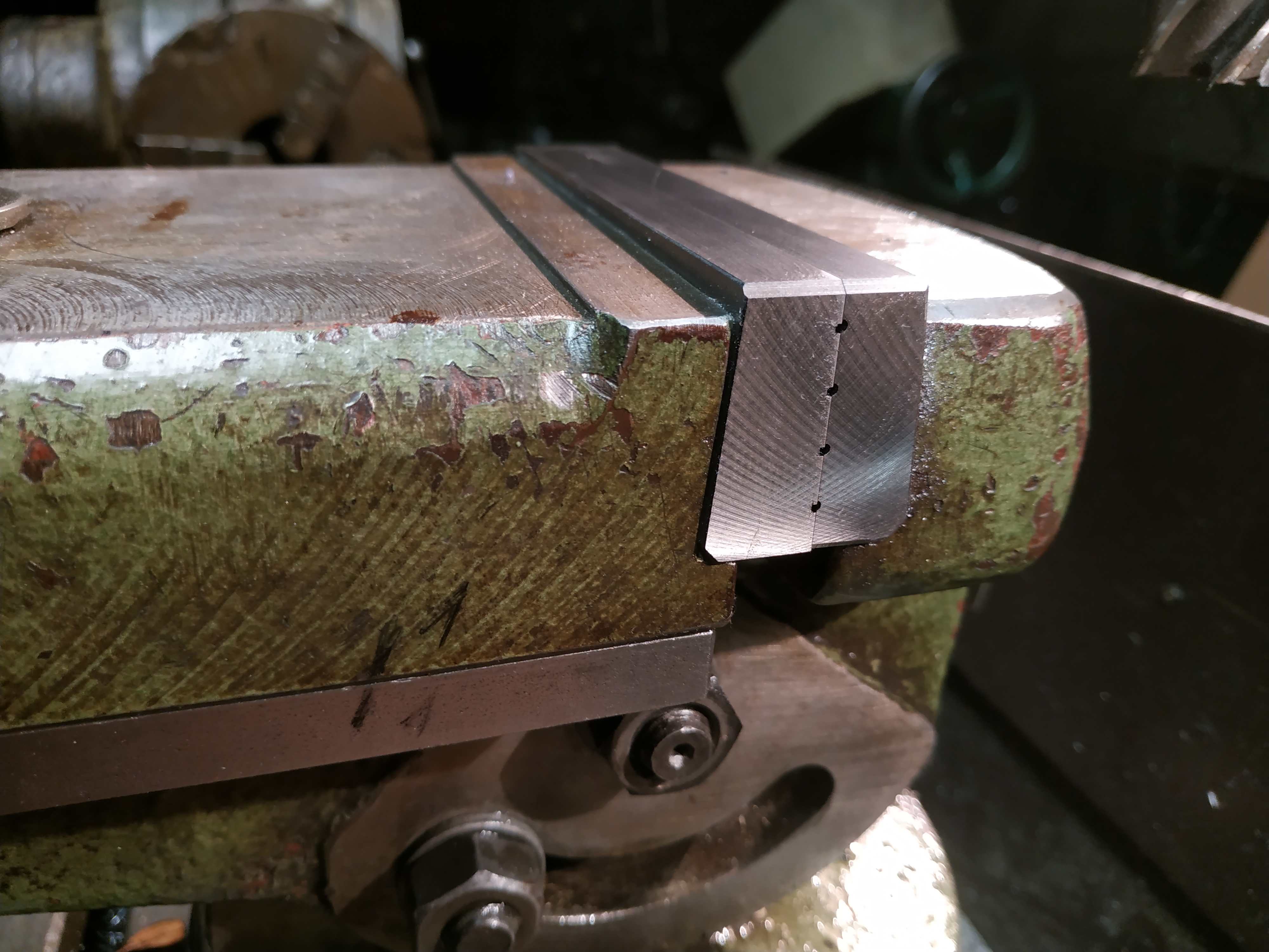

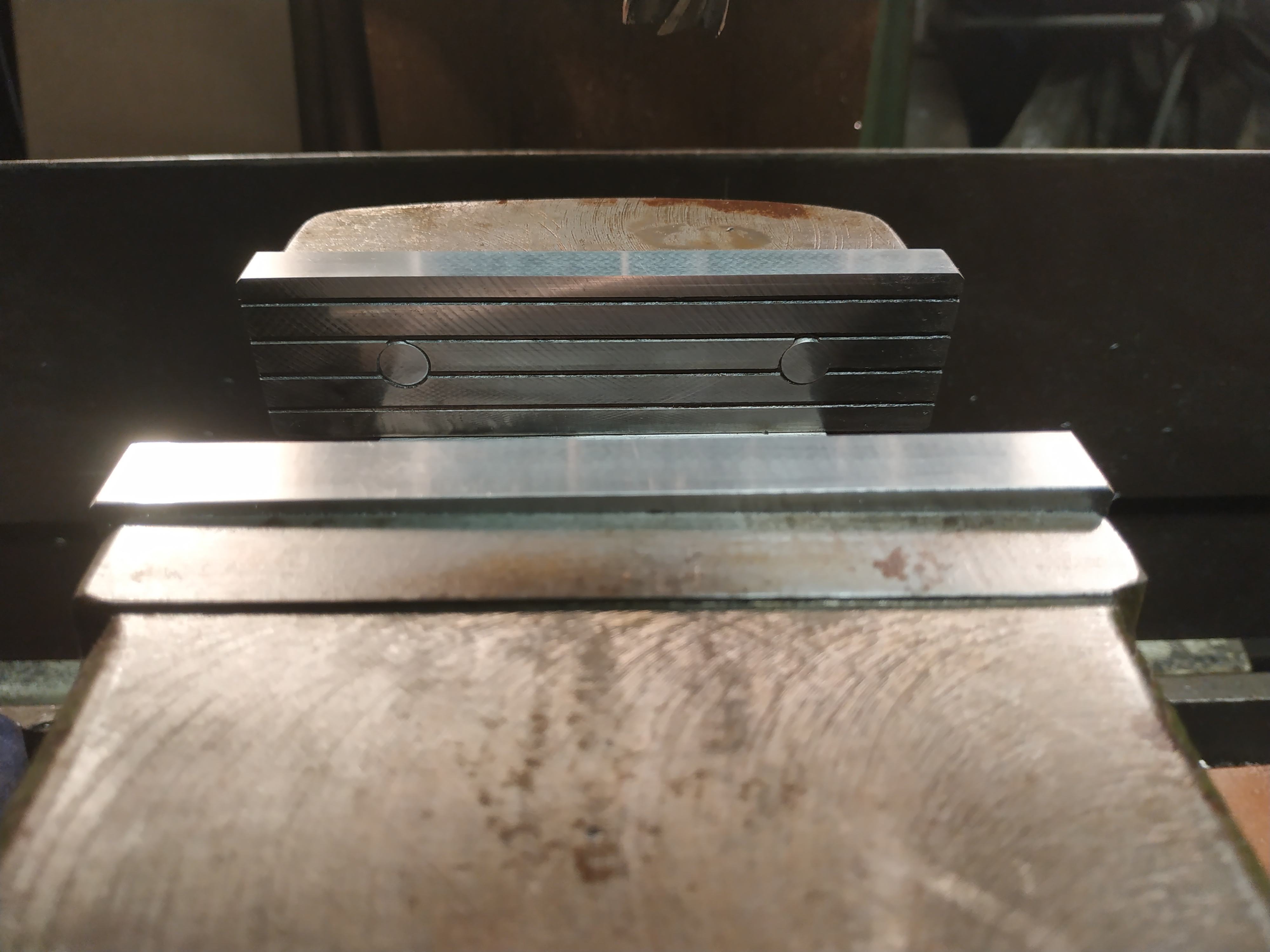

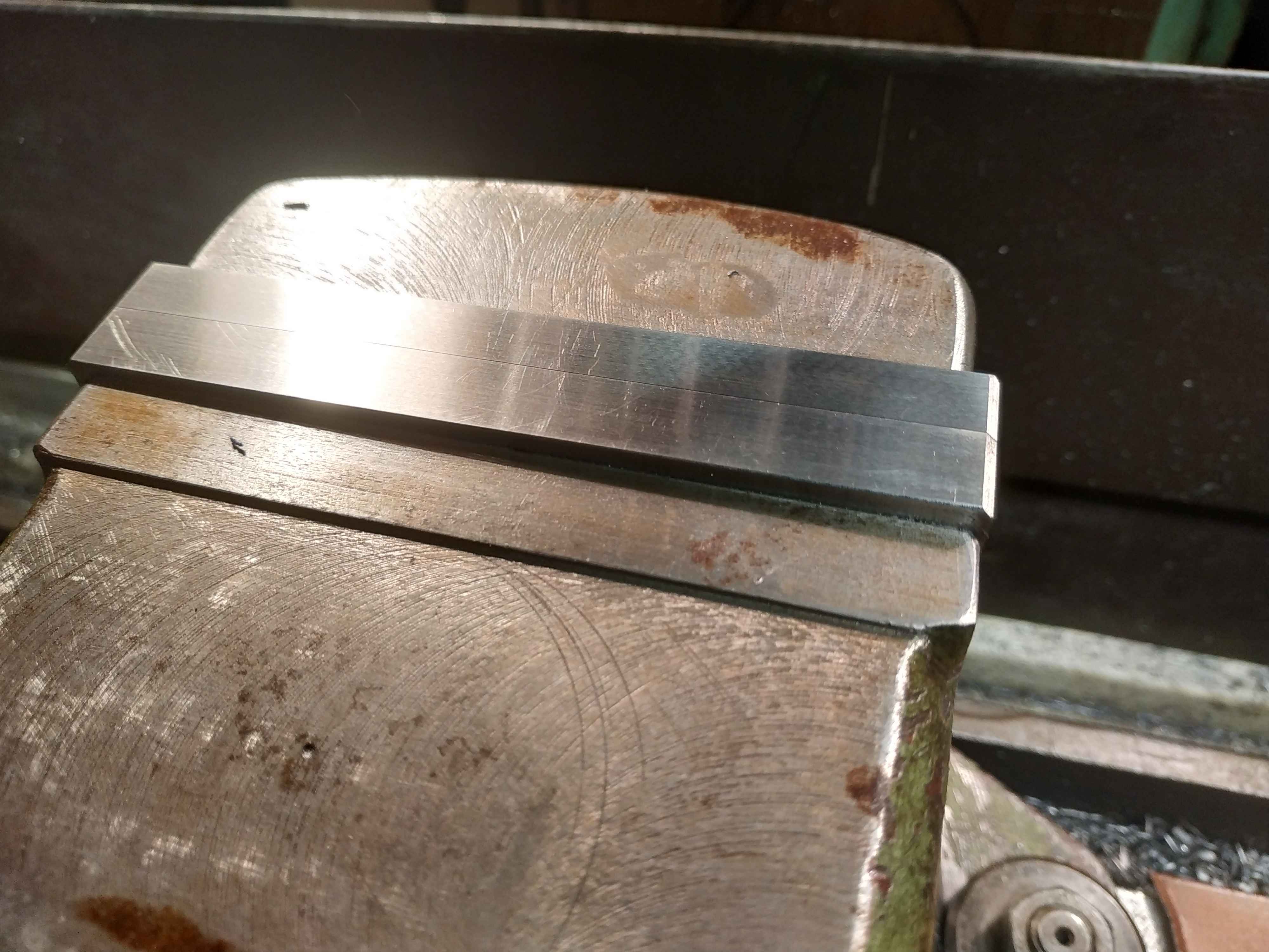

Tak sem si dodělal čelist na svěráček, zakalil, nabrousil doladil a super svěráček sklopný je zase v akci v plném zdraví :D ještě musím doladit upínací šrouby (zkrátit o 1mm kdybych používal drážky v čelistech
video z broušení sveráku na bn 102b:

Druhou stranu si brousil jak? Otočil si kotouč?

Jasně otočil kotouč v přírubě, znovu orovnal a pak zase brousil, hrubost kotouče 40.

mělo by stačit okolo těch trubek nahrubo omotat měděný drát -roztáhnout závity cca 4-5 /metr a uzemnit .

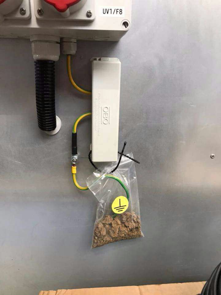

Našiel som zaujímavý spôsob uzemnenia. Myslíte že by stačil? :)
Na to omotanie by stačil aj tenký transformátorový drôt (mám D 0,12 ) a potom ho spojiť s uzemnovacím drôtom zeleno žltým v elektroinštalácii ???

29. 10. 2019, 6:59
Určite stačil, ale ak chceš použiť iba taký malý sáčok, musíš použiť kvalitnú zem, najlepšie ornicu :lol:
