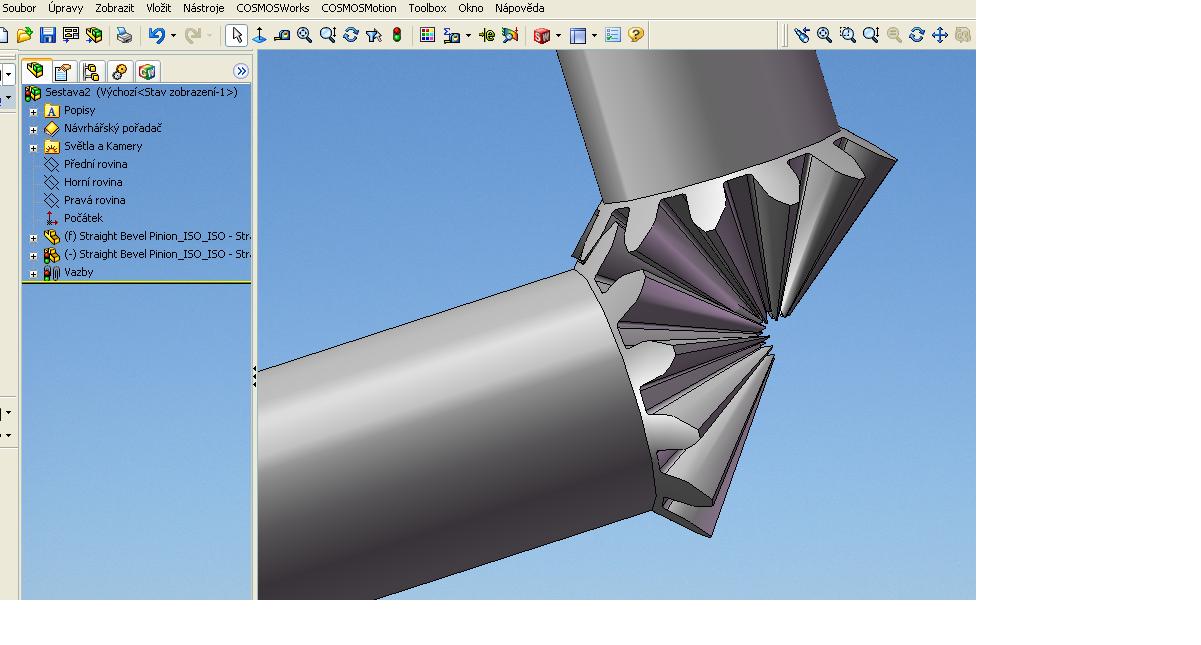

Jdou1michal píše:Zdravím, nevíte někdo jestli jdou v solidworksu vložit šikmá kuželová ozubení?
bednar.dk@seznam.cz
SolidWorks 2011
SolidWorks 2011
Děkuji, o tomhle vím, já myslel něco takového:
Kód: Vybrat vše
http://www.mitcalc.com/doc/gear2/help/cz/gear2.htmJá to nedělal (jsem jen amatérský modelář 2.5D + šroubovice
),ale kámoš to tam z toho mitcalcu dostal. To vím naprosto přesně
Myslím že vzal profil na 1 zub a pak to namnožil 3D polem. Musel bych se zeptat. Jinak zkus free verzi a testni to. Neni nad osobní zkušenost.
