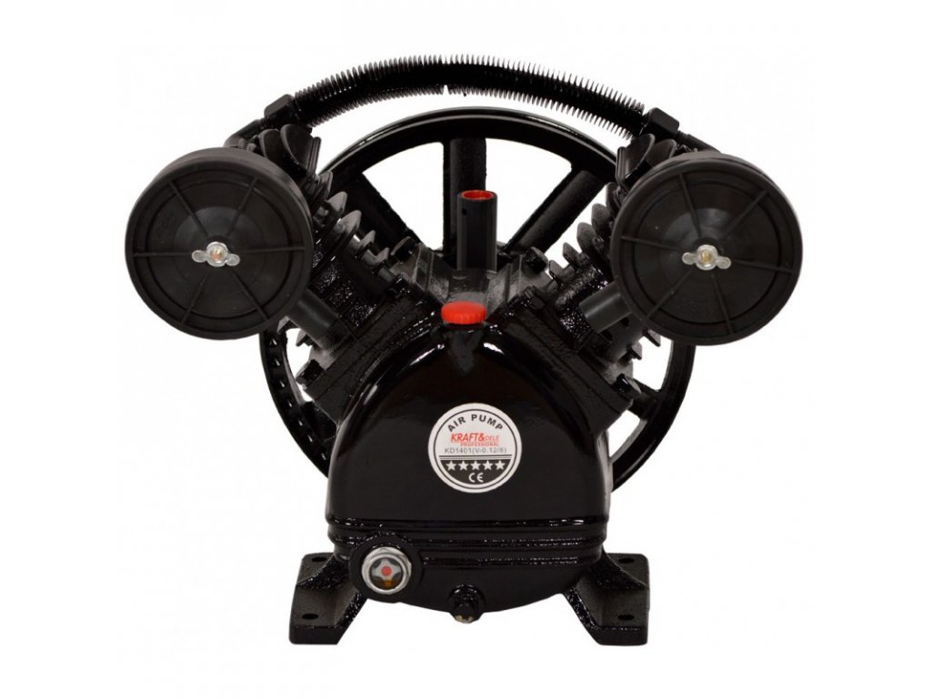

nebylo by jednodušší za litr koupit starý kompresor z LIAZky a dát ho na generálku za 4000? Životnost bude jistě několikanásobně delší, výkonnost vyšší. Já koupil kompresor Jikov 4143 po generálce za litr. Plánuju k němu připojit vysoušeč z náklaďáku a koupil jsem 10 let starou nádrž na LPG. Ta je jak nová
Když jsem sháněl, našel jsem inzerát na úplně nové kompresory z Karosy, také za litr.

Kompresory z náklaďáku jsou zoufalost při použití jinde než v náklaďáku. Ať už konstrukcí, třeba vodní chlazení, tak mazání, nebo výkonem.
Začni tím na co to chceš, a pak se uvidí jestli stojí za to vůbec vyrábět nějakej polofunkční celek. Když se totiž spočítají všechny serepetičky okolo, tak se dá za stejný peníze koupit normální kompresor, buď Orlíkovo těleso, dokonce i po tý asi GO, alespoň zvenčí barvou, nebo se dá koupit celej hotovej použitej kompresor s úplně jinejma parametrama.

Jestli ti nevadí řev šakala a menší výkon tak stačí dvouválec s integrovaným motorem (2800ot /min) s nádobou 50litrů ,pokud chceš něco tiššího a většinou výkonnějšího tak dvouválec s pohonem řemenem otáčky 1100ot/min. cenová relace tak 7-10000 ,pokud se k němu budeš chovat slušně tak tě jako hobbíka přežije a dětem bude stejně jedno jestli do kovošrotu povezou hobby kompresor nebo profi

... pokud chceš Liazku, tak se mi spinká v regále. Provedení chlazení vzduch, dvojválec, funglovka, napojení do motoru bylo přes takový růžicový bazmek na který už mám vyfrézovaný protikus a spojku. Rám udělaný pro motor 3kW. Klidně se zastav, prohlídni a poměř si, alespon dáme po dlouhé době řečmilan.83 píše: ↑31. 10. 2019, 8:16 nebylo by jednodušší za litr koupit starý kompresor z LIAZky a dát ho na generálku za 4000? Životnost bude jistě několikanásobně delší, výkonnost vyšší. Já koupil kompresor Jikov 4143 po generálce za litr. Plánuju k němu připojit vysoušeč z náklaďáku a koupil jsem 10 let starou nádrž na LPG. Ta je jak nováKdyž jsem sháněl, našel jsem inzerát na úplně nové kompresory z Karosy, také za litr.
Já LIAZacky dvouval 4143 mám po generálce, tak nepotřebuju další. Nechci ho drtit na doraz, pojede jen na 1460 ot/min, tak mi bude stačit 2,2 kW motor. Předpokládám, že životnost bude slušná. Snad se ke stavbě kompresoru v zimě dostanu. Mám i dvouval z trambusu, ale ten je slabsi. Jakého máš toho Orlíka? 1jsk75? Možná bych v práci sehnal nějaké hraniční miry na 3dsk75. Hodně toho bude na 1jsk75 pasovat
