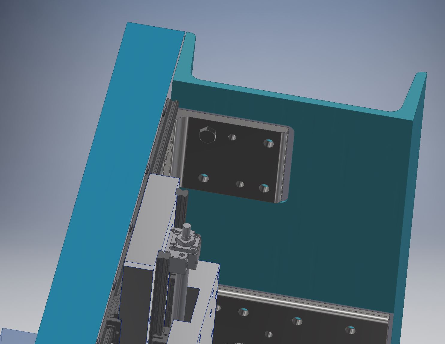

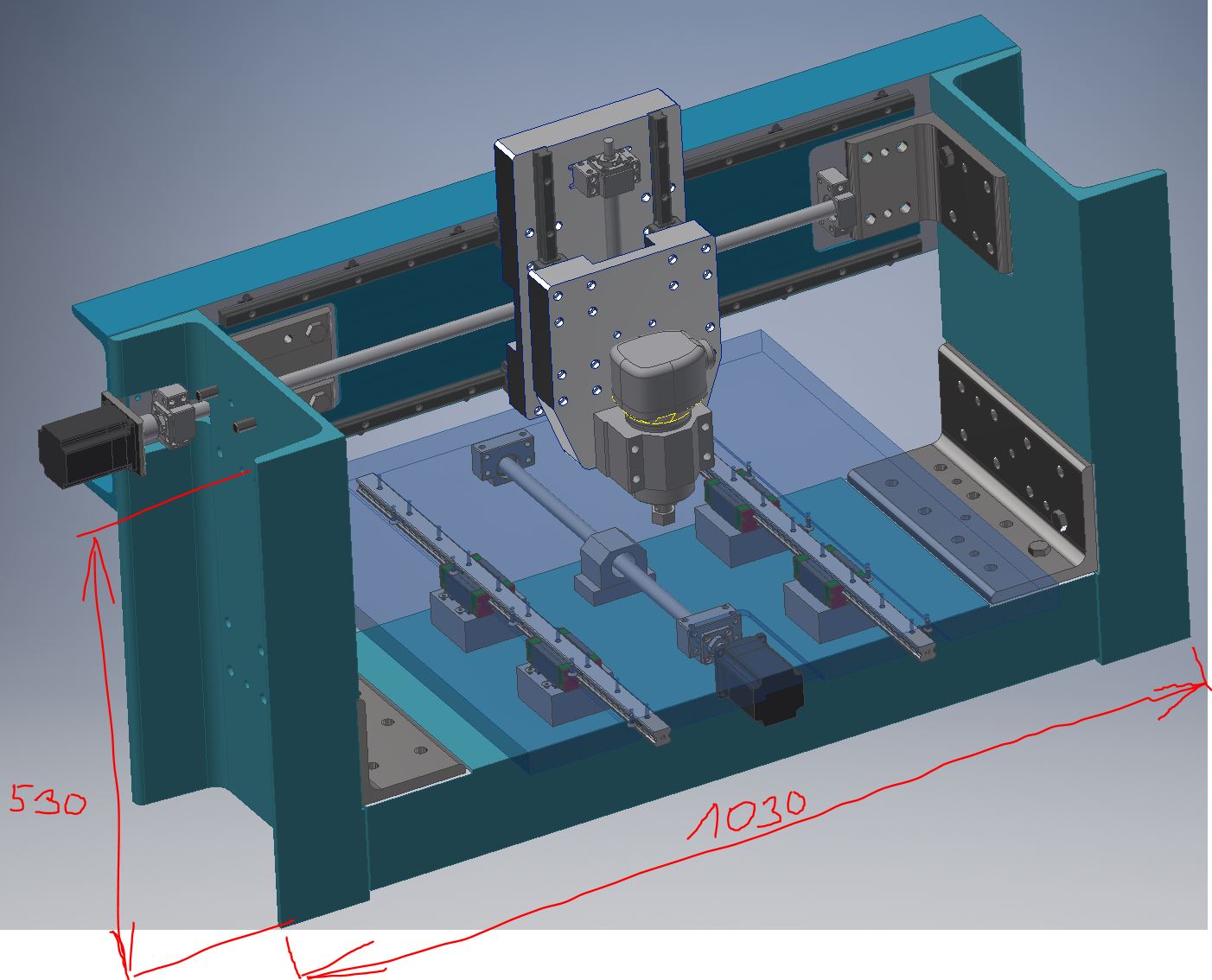

Po tom co tady byl můj návrh "gumového stroje" odsouzen k neúspěchu, posílám ke shlédnutí další, kde jsem se inspiroval jedním návrhem zde na fóru..

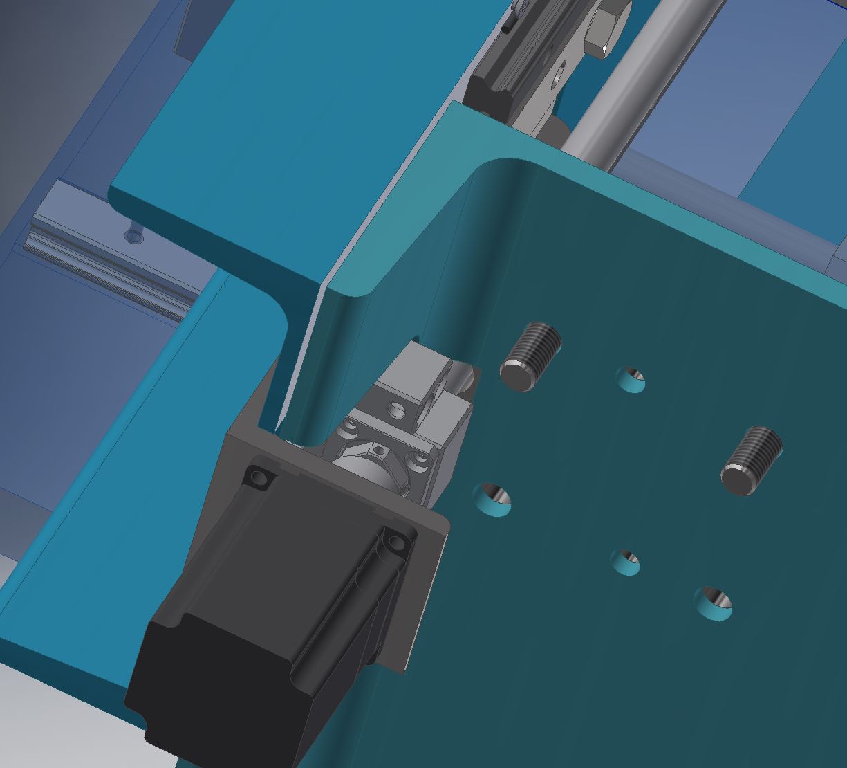

Stroj je poskládán z hrubých ocelových U nosníků (300 mm), jejichž dosedací plochy budou obrobeny. Protože asi neseženu nikoho kdo by obrobil (zúhloval) plochy na čele a na boku profilu, budu muset asi použít vložené (obrobené) L profily, které budou zkolíkovány k nosníkům. Takže vlastně mezi jednotl. účkama bude cca 2 mm mezera..

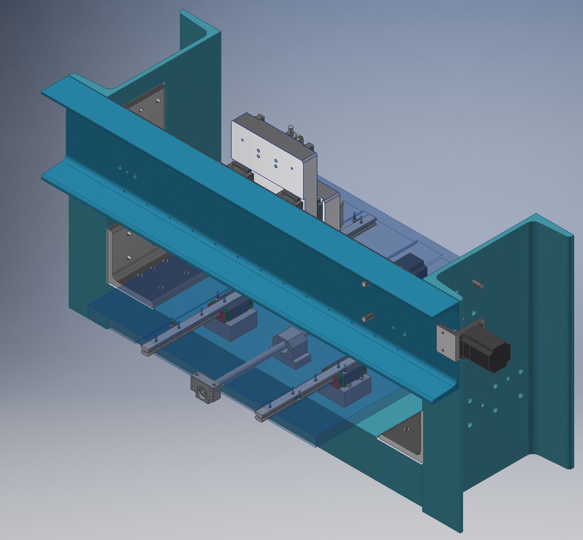

Na základně budou navařeny kostky pro vozíky a lišty lin. vedení budou reverzně zespodu stolu. Stůl bude asi hliník (600×600×25 mm) stejně jako díly osy Z.
Pojezdy bych si představoval X: 600, Y: 350, Z: 120
Takže opět ocením názory, kritiku, ale i dobré rady k vylepšení..

Podobný stroj jsem tu už kdysi zahlédl. Nejvíc bych se bál té cca 2mm mezery :D

Ano, to vím..k tomu aby byly U profily doražený přímo na sebe, tak potřebuju vyrobit toto:

já bych měl dvě připomínky
konstrukce stroje musí být tuhá (- a ne jen přesná) - to spojení jakkoliv mohutných U-ček vinglem určitě nesplní
a druhá, vezmi do ruky úhelník a jdi se do nějakého kovo*** podívat, z čeho to stavíš. To jen aby ti po srovnání do "roviny" tam vůbec nějaká hmota zůstala.
pěknou jednoduše obrobitelnou konstrukci zde načrtl fmodel - popátrej

ono taky obrobit nějakej takovej huťák taky není nic moc.. sice to můžeš jak požadovat na jedno upnutí na 5ti osce, ale jakmile to z toho svěráku sundáš tak to bude stejně v háji.. proto se do toho nikdo nehrne..
proč všichni vymejšlite konstrukce typu: nechám nařezat huťák ve Feroně, někdo mi ty dvě tři plochy obrobí a já to sešroubuju.. to nemůže fungovat :D

Nešel bych už do otevřených profilu. Když už, tak nějaké tlustostěnné Jelly a zalít betonem. I v té malé mašině to bude strašně rezonovat. Jsem sice amatér, ale už jsem taky něco viděl a opravdu, to bude dobré na 3D tiskárnu. Pokud budeš chtít dělat hliník, tak si myslím, že to bude strašně křičet. Z U profilu jsem si chtěl udělat stůl a i přes to, že to mám jak obrobit, nebylo co. Zapomeň na pravé úhly. Oni zbudou dodrží rozměr. Z 12.5mm tlustého profilu mi po obrobení zůstal plech 3mm tlustý.
Taky jsem měl podobný nápad a těšil se, že jsem to za levno vymyslel, ale bohužel.

Tohle U300 má 10 mm tl. stěnu, tak jsem si myslel, že 5 mm úběr (na 500 mm délky) stačí na jeho srovnání. Chápu, že je to surový hutní materiál, ale že by to bylo až tak pokroucený? :shock:

Ty vingly byly jen kvůli tomu abych nemusel frézovat plochy profilu..Dalo by se obecně říct, že uzavřený profil (jekl) bude (bývá) rovnější než U profil? Třeba kvůli rovnoměrnějšímu zatížení při válcování..
Na návrh fmodel jsem koukal, líbí se mi, že má taky reverzně řešené ty vozíky a nemusí tam být zákl. deska. Ale je tam dost svařování, takže pnutí...takže ještě žíhání navíc
