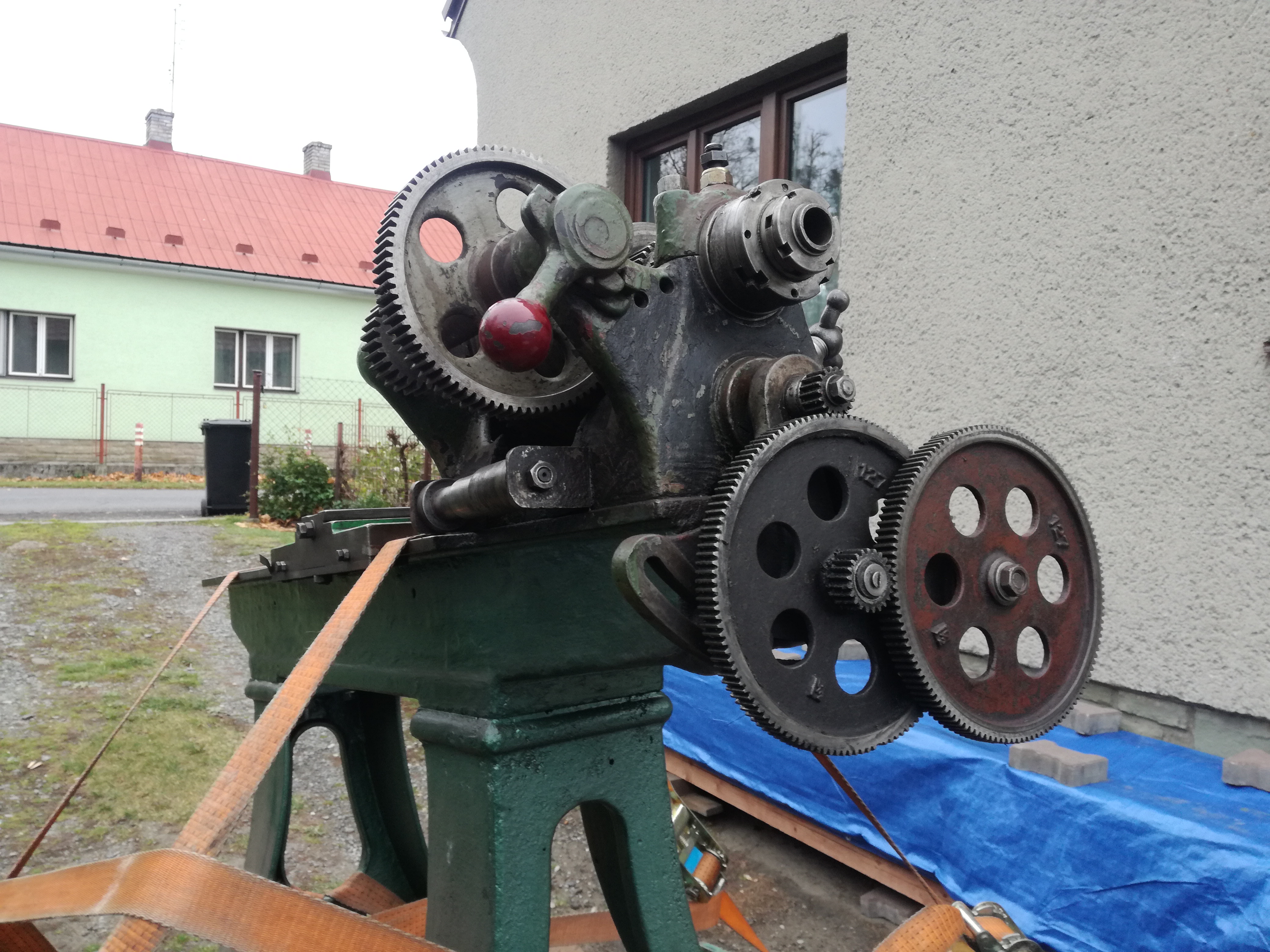

neznáte někdo co by to mohl být za stroj, je k tomu i koník, motor je pod převody a přenos řemenem.

Je to soustruh!

... já zase přemýšlím proč na prvním fotu je ten velký bílý pindour ?

na pásu byla nevhodná reklama :)

Vyzerá ako Oskar Ehrlich. https://www.google.com/url?sa=t&source= ... 2951947075, alebo tu pátraj... :wink:

co je to za značku netuším, ale stejně je to v podstatě jedno. Je nereálné že by někdo nabízel náhradní kola/díly na soustruh typ XXX z roku yyyy
Posuvová kola/převody postrádají pár zubů - tedy sehnat ozubená kola daného modulu s tím, že díra na osu se nějak upraví.
Předloha do pomala bude asi hlučná ale tam by ty poškozené zuby možná nevadily. Záleží k čemu bude používán.
vypadá čistě, překvapením ještě může být stav převodů/matice/vůlí na suportu

on ještě před pul rokem běhal, pak se ho jal majitel natírat a tím to skončilo :) Ano pujde do provozu a to co nejdřív :)

mam podobny. tak koncepce je temer totozna u vsech podobnych soustruhu. Otazkou je, jestli vubec predlohu a "automaticky" pricny posuv vyuzijes.

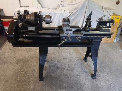

Tiež niečo podobné...
