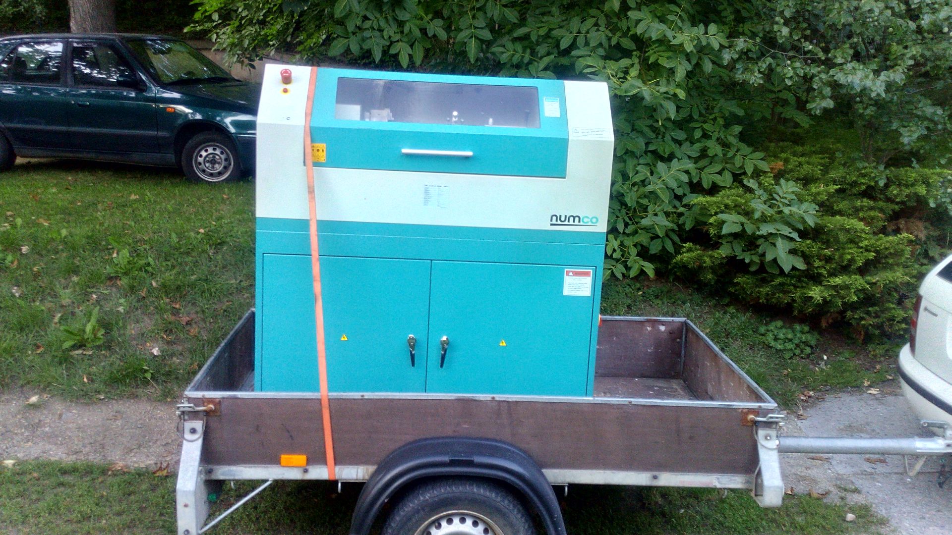

cnc soustruh Numco KC6A
Řekl bych vám to přsně co to umí, mám podobnej doma ale nejde mi.
Loni jsem ho potkal na sbazaru, ten můj je na Mach3.
Ovšem nebyl u něj kompl a nevím co a jak nastavit.
Když jsem kotaktoval BOW jestli nemají manuál, tak jsem nepochodil.
Že už ho prodávají jen s řízením Sieg a od Machu že už tam nic nemají.
Tak ho mám pořád umřitej.
