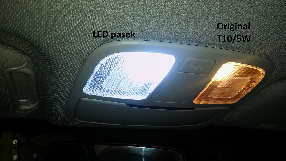

Engineer> to je super ze taky nekdo jiny recykluje LED pasky. Ja pomoci odrezku nedavno upgradoval interierove osvetleni do auta. Ne ze by to bylo neco ke chlubeni, ale fakt se mi libi myslenka ty pouzite LED pasky nevyhazovat, ale neco s nima provest.
kufr:
strop:

Dawe píše: ↑7. 11. 2019, 10:15 Engineer> to je super ze taky nekdo jiny recykluje LED pasky. Ja pomoci odrezku nedavno upgradoval interierove osvetleni do auta. .............
Pěkný a na tohle se taky chystám ... odřezků mám dost a už mi nesvítí ani jedno interierový světlo, tak je na čase. :oops:
