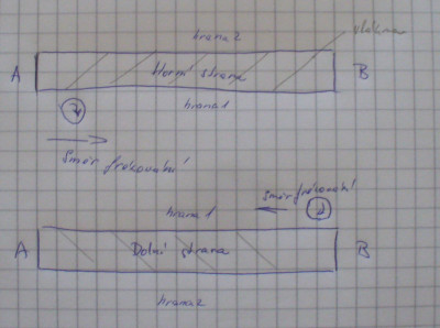

prcek píše: 10. 11. 2019, 11:11 Mozna (opakuji mozna), kdybys tu hranu jel nesousledne, ale z druhe strany, tak by to nebylo tak hrozny.
Mohl by jsi mi tenhle termín: "nesousledne, ale z druhe strany" vysvětlit? :shock:
Pokusim se.
Prkno ma dva konce A a B, ty chces frezovat hranu1 od A k B, pokud otocis prkno vzhuru nohama a pojedes po stejne hrane od B k A, bude to stale nesousledne, ale protoze vlakna jsou malokdy presne rovnobezna s hranou (schvalne jsem je nakreslil extremne sikmo , mozna je to nebude tolik vytrhavat - oni to stolari obcas resi i pri hoblovani, jednim smerem byva vysledek lepsi. Samozrejme suky a jine nepravidelnosti jsou proti tobe.

jova
Příspěvky: 2576
10. 11. 2019, 8:22
prcek píše: 10. 11. 2019, 12:00 Pokusim se.
Píšeš sice hrana, ale nemyslíš tím bok prkna?
Protože pokud budu chtít frézovat konkrétní hranu, například abych jí skosil nebo zaoblil, tak přeci nemůžu otáčet prkno vzhůru nohama. To bych jí měl pak dole :(
prcek
Příspěvky: 692
11. 11. 2019, 6:26
jova píše: 10. 11. 2019, 8:22
Ano, myslim tim bok prkna, terminologie neni ma silna stranka.
