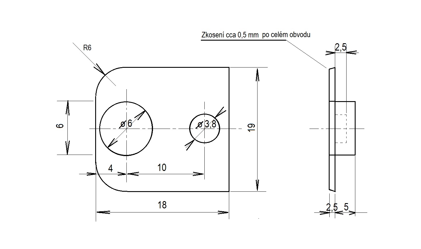

Připojuji náčrtek co jsem teď sesmolil pro lepší orientaci. Jinak díky všem co zatím reagovali a nabídli spolupráci.

Původně jsem zeditoval svůj první příspěvek s tím, že "jedno ucho dovnitř a druhé ven". Když se tu objevil i výkres, tak mě to zaujalo natolik, že jsem to cca za pět minut namodeloval (jsem samouk a tak mi to jde pomalu) a zrovna jsem dokončoval tisk nějaké krabičky, tak jsem to fóknul do stroje. Je to PET G, protože s ním zrovna tisknu a nebudu měnit filamenty, to pouze pro vysvětlení barvy. Doba tisku toho jednoho kusu necelých 10 minut.
