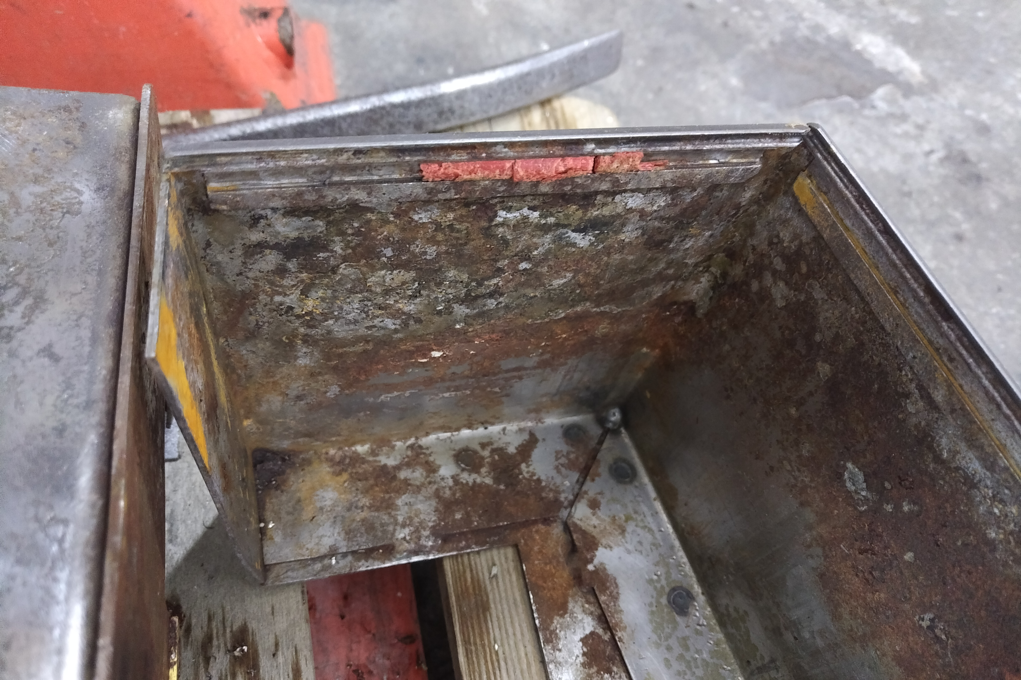

Zdravim,
Shanim listy tesnici mezi teleskopickymi kryty. Ty kryty potom klouzou aby se tam nezadirali spony. Nema nekdo? Nebo nevi kde sehnat? Sirka drazky cca do ktery prijde je cca 5mm.

Tak Kovosvit vyrábí jiné uz. Hennlich neochota jako prase s odpovědí že nic takového v sortimentu nemají a přitom prodávají kryty takže ať si trhnout. Zkusím tam dát hold nějakej silikon a oriznu. Aspoň něco.

To není ono. Je to úplně něco jiného. Tenhle typ těsnění jsem si nechal donést poštou vzorek od kovosvitu a je to moc velký.
Tak jak jsem postoval fotku tak to bylo. A ten zbytek tesneni tam jeste je videt. Zadny listy. Jenom proste drazka do ktery zrejme to ma jit zasunout nejaky tesneni. A nebo nevim. Jestli to nebude tim ze ta masina byla delana v nemecku jako VZ 1000.

Ještě jsem se na to pořádně podíval a ty žlábky jestli jsou to teda ony. Tak jsou tam přivařený. A moc mi to nesedí s tím co vidím na té fotce.
A z firmy HESTEGO mi byli ochotni poslat seznam těsnění ,který by to mohl být. Problém je ,že chtějí vědět typ krytů podle čísla. A na těch krytech nikde není. Akorát název výrobce "HENNIG".
Nebo odříznout původní žlábky a dát ty jiné aby pasovali ? Počkám na pondělí na ten kontakt.

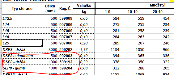

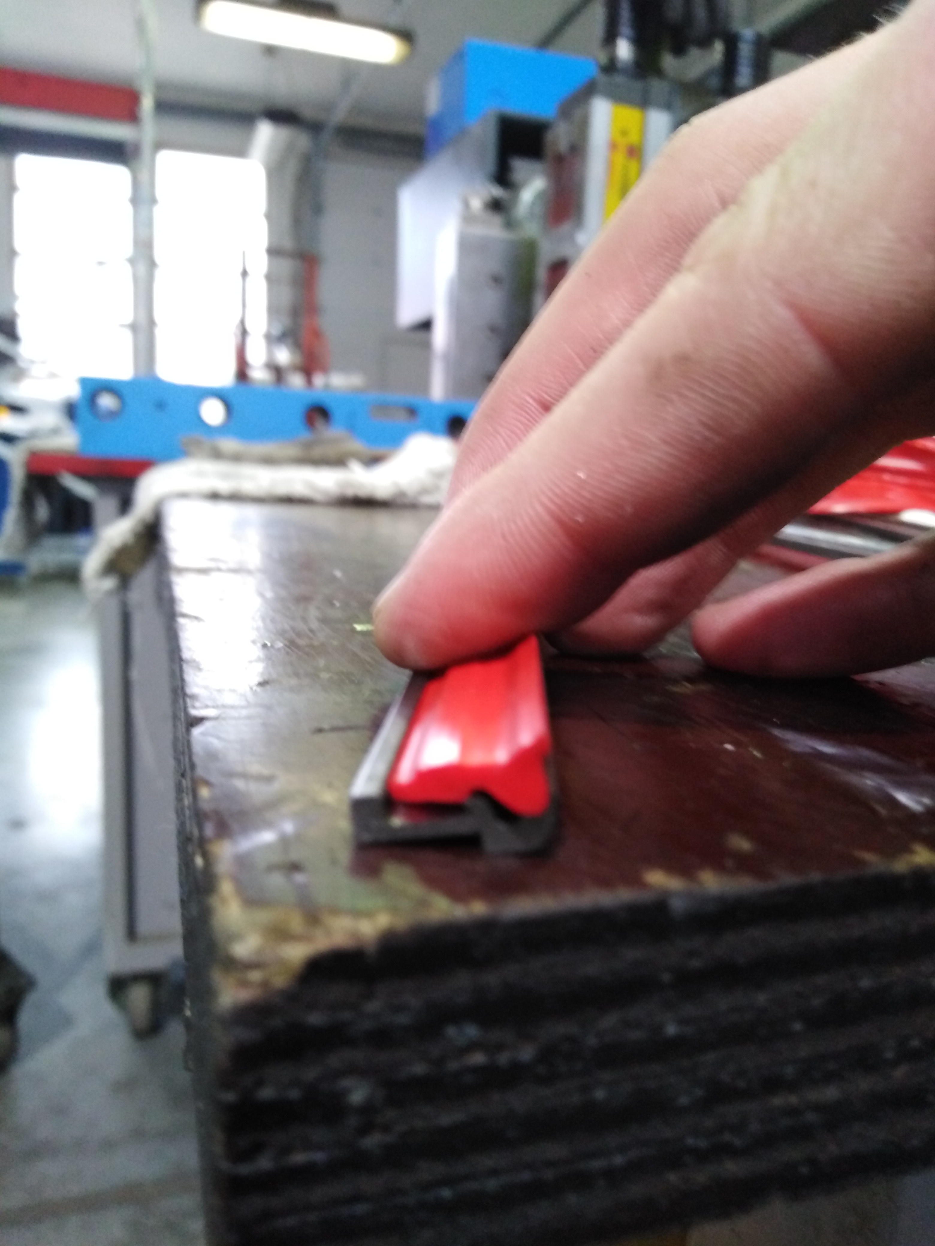

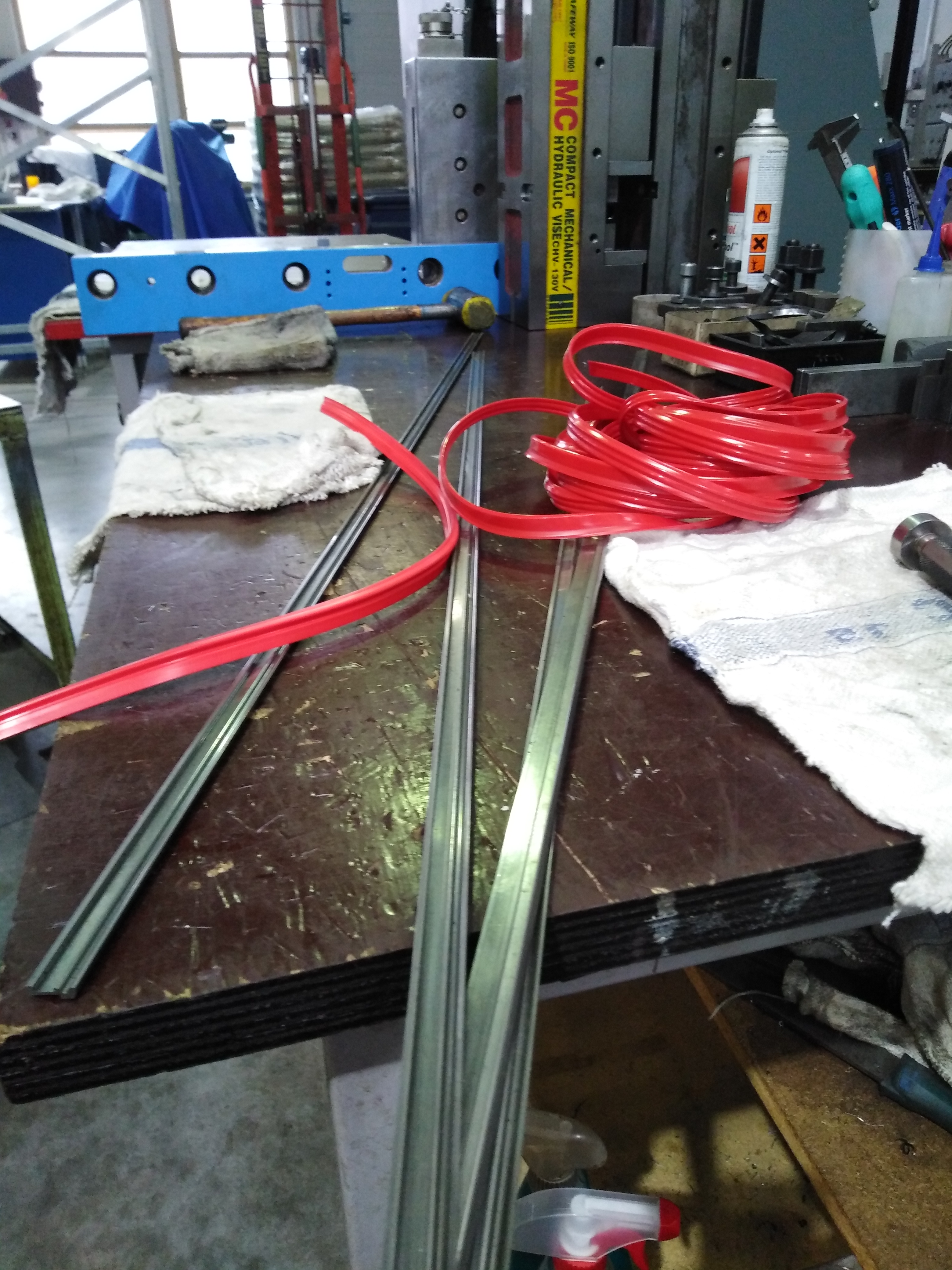

LukasGunther
Příspěvky: 603
25. 11. 2019, 7:29
Radislav píše: 22. 11. 2019, 6:49 To není ono. Je to úplně něco jiného.
Ano mas pravdu proto jsme museli vymenit i ty plechy. Puvodni sterky uz fakt nesezenes.
A mame tam sterky - stiraci brti TSA-E 8 jeden metr vysel na 195kč
V priloze posilam kontakt.

Radislav
Příspěvky: 322
Registrován: 16. 7. 2018, 8:26
Bydliště: Mantov
25. 11. 2019, 1:09
LukasGunther píše: 25. 11. 2019, 7:29
Díky právě s panem Hudečkem tohle řeším ,takže jsme na dobré cestě. :mrgreen:
Akorát ten mi poslal jiný typ teda. Tak jsem si řekl o poslání vzorku a pokud nebude pasovat tak si necham poslat lišty i s gumou. Ikdyž nevim jak je teda odříznout z těch původních plechů.
