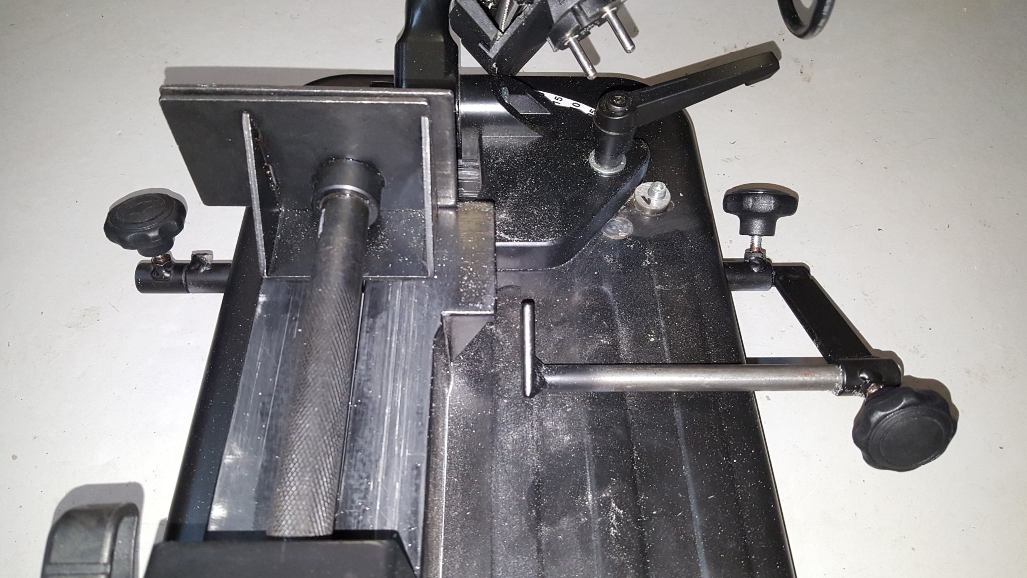

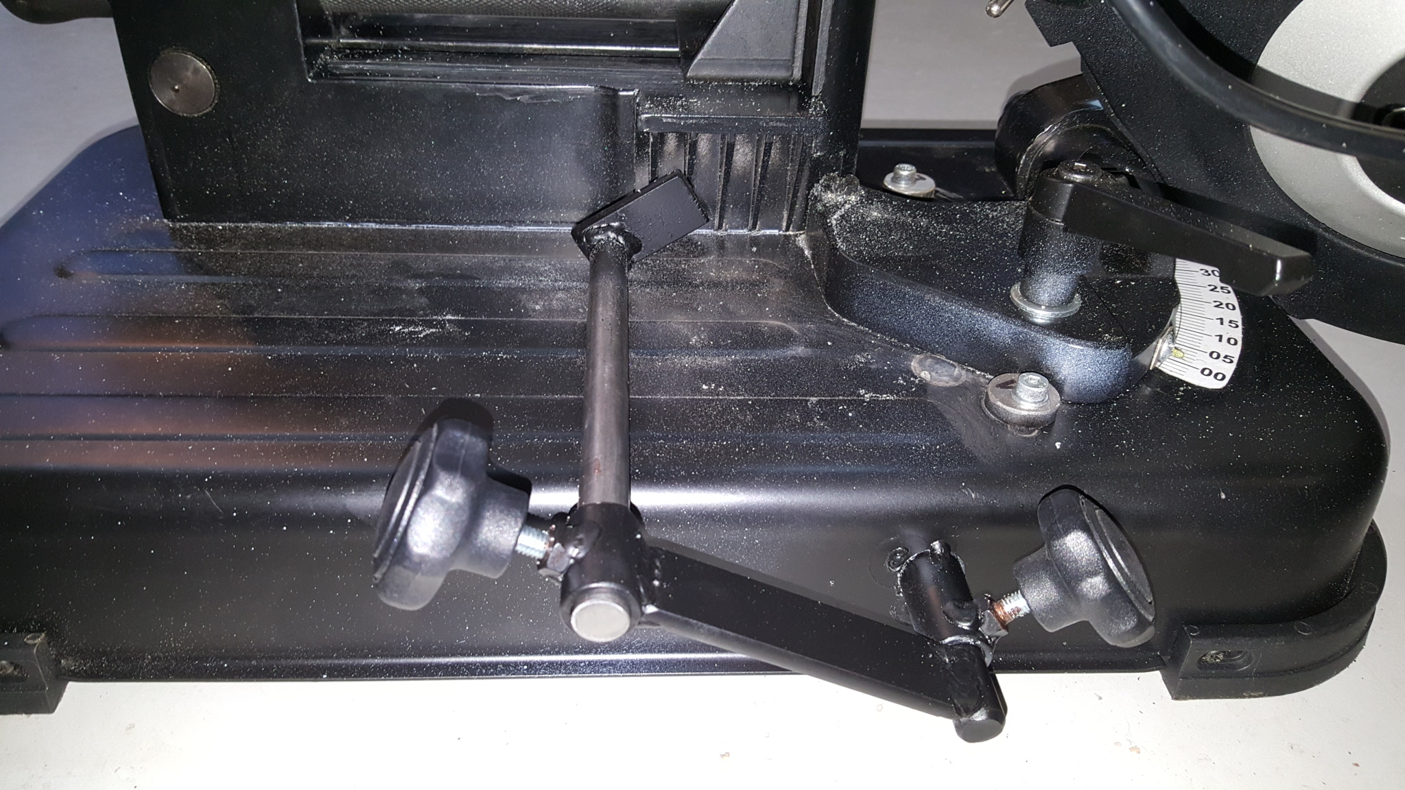

No dnes som dokončil poslednú plánovanú úpravu stojanu. Ide o doraz na opakované rezy.
Základom je železná rúrka 3/8 na plyn ktorá nemá vo vnútri pozdĺžny zvar. Do bokov podstavca som vyvŕtal dve diery 18mm do ktorých som rúrku vložil tak aby prečnievala asi 2.5cm do strán. Trochu trebalo obrúsiť výstuhy čo prekážali zasunutiu. Na konci rúrky sú navarené matičky na aretačné šruby. Rúrka je k podstavcu privarená, zároveň som ju privaril aj k výstuham a dorobil pár posilňujúcich zvarov tu a tam....
Do tejto rúrky vojde pekne (sama sa v nej nepohne) ťahaná tyč 12mm,ktorá prečnieva rúrku o 2.5cm. Na pravej strane je kolmo k tyčke privarená pásovina s aretačným prstencom do ktorého ide ďalšia tyčka 12mm smerom nazad ku zveráku..
Tá je ukončená krátkou pásovinou (uvažujem ešte do nej narezať závit M6 na jemné doladenie). Keďže na dolnej hrane rezaného materialu vzniká malý otrep, takto je možné nastaviť doraz na zvislú hranu.
Na ľavej strane dolnej tyčky je tiež aretačný prstenec aby sa spodná tyčka neposúvala keď netreba. Ale otáčať sa môže, čo vytvorilo akýsi pánt, ktorý umožňuje sklopiť mierku po nameraní dole bez stráty nastavenia. Je lepšie keď sa mierka nedotýka materiálu pri rezaní.
Hornou tyčkou je možné pokryť večšinu rozmerov 0-30cm. Pre ostatné nastavenia rozmerov a až po 60cm sa odistí ľavý aretačný prstenec a spodná tyčka sa dá vysúvať. Zaaretuje sa koliskom na spodnej rúrke. Prípadne sa môze preložiť aretačný prstenec na tyčku na pravej strane a bude slúžiť ako doraz a tyčka sa nechá otočna.
Celý tento dorazový mechanizmus sa dá zrkadlovo otočiť na ľavú stranu- napríklad keby trebalo už narezané dielce o niečo skrátiť.
Majitelia Gude 125 (o tej som tiež uvažoval) už tietoto veci dostali do vienka :)
Keďže som doteraz žiadnu pásovú pílu nemal, až teraz začinam rozumieť mnohým detailom a hlavne radám tu prítomných členov... každopádne je to dobrý pomocník. Ako som bez neho mohol žiť ... poznáte to? ;)
Nemáte nejaký nápad ako urobiť uchytávanie malých a krátkych vecí na prerezanie? Napr na skrátenie šrúb... Napadá ma menší zveračik upnúť do toho velkého, ako by sa to dalo?
