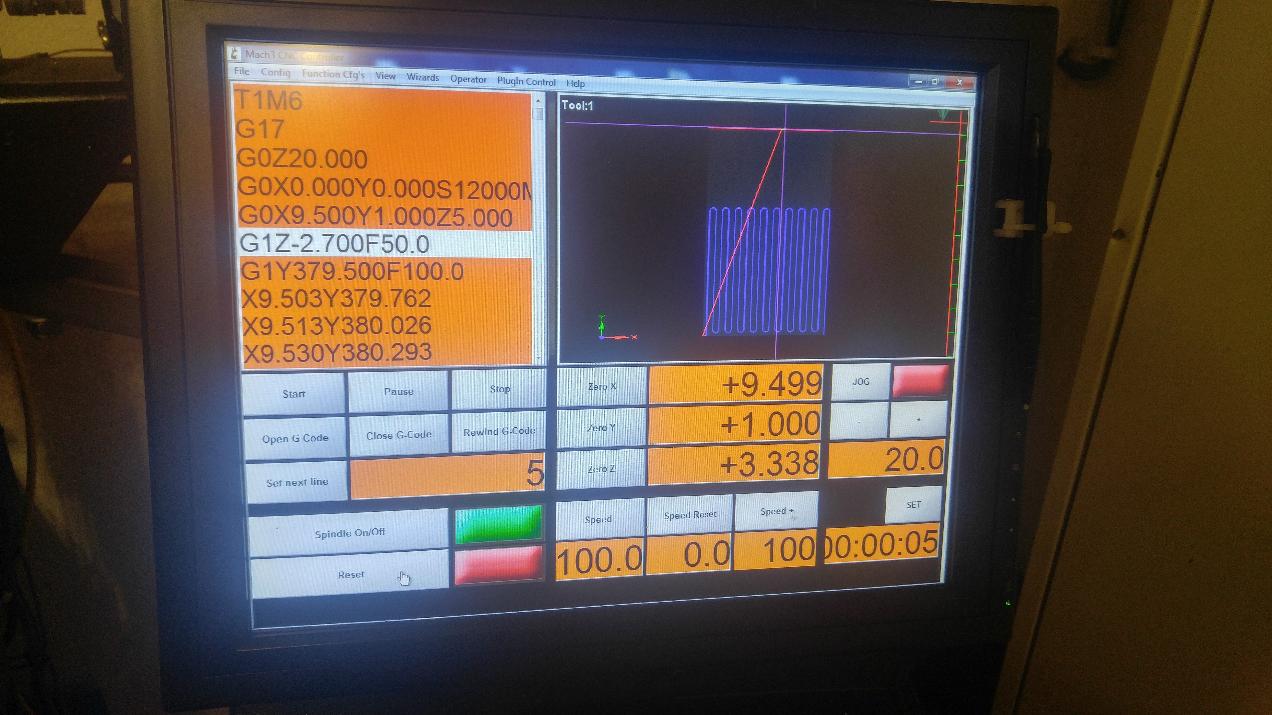

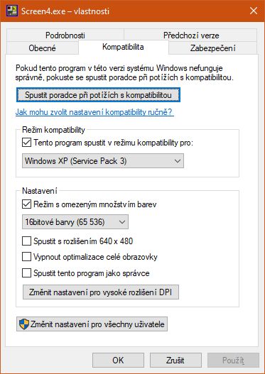

Tukanekb8
Protřelý bazarník
Příspěvky: 925
13. 11. 2019, 8:42
Zrovna vcera jsem si kreslil svou screen, hlavne kvuli externi klavesnici a tudiz nadefinovani vlastnich klaves. Take mam dotykovou obrazovku. Rozliseni 1024x768. Je to delane v programu Screen4. Jen je nutne nastavit spousteni programu dle foto. Pak vse funguje jak ma. Je to absolutne primitivni program.
