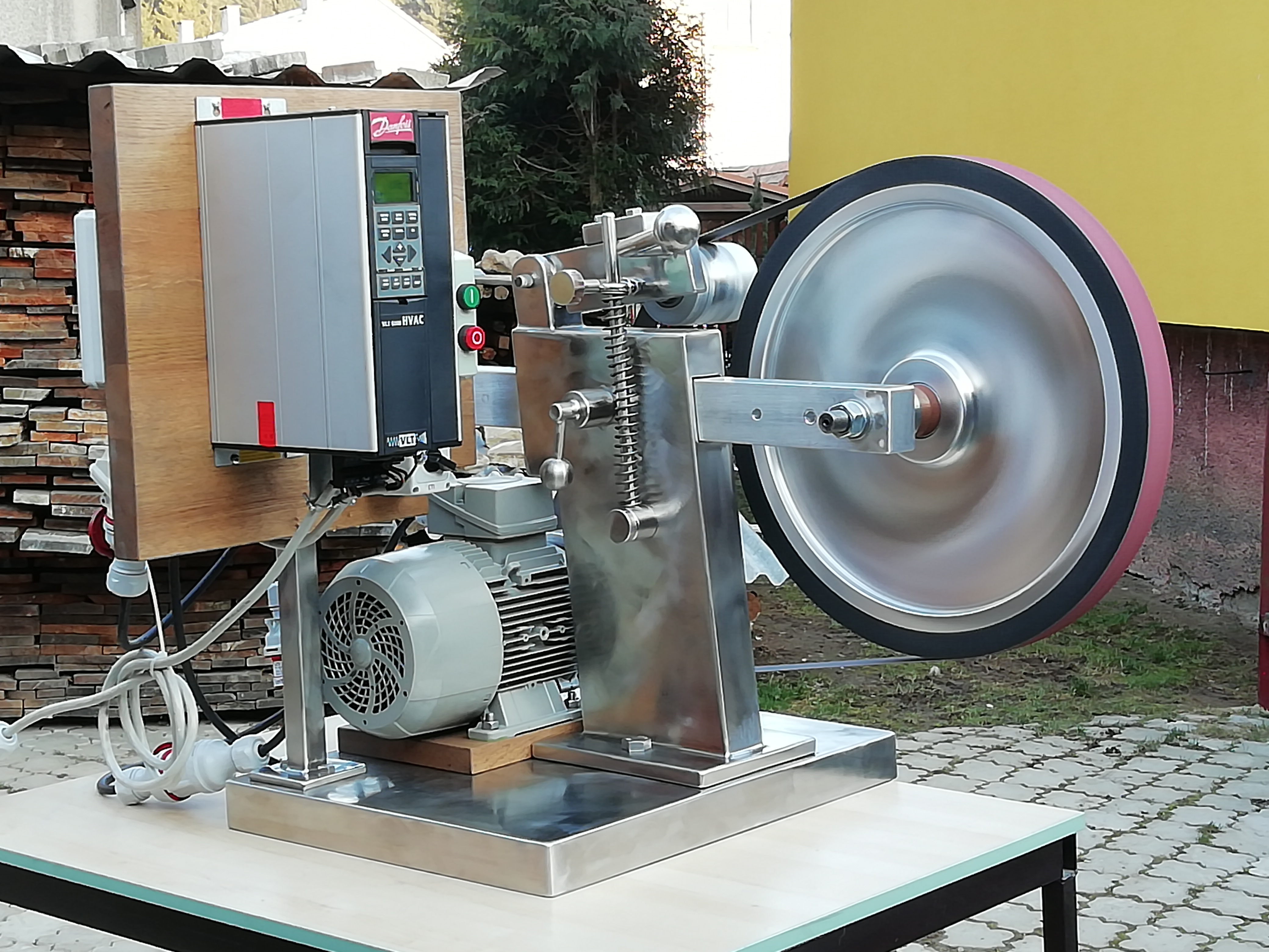

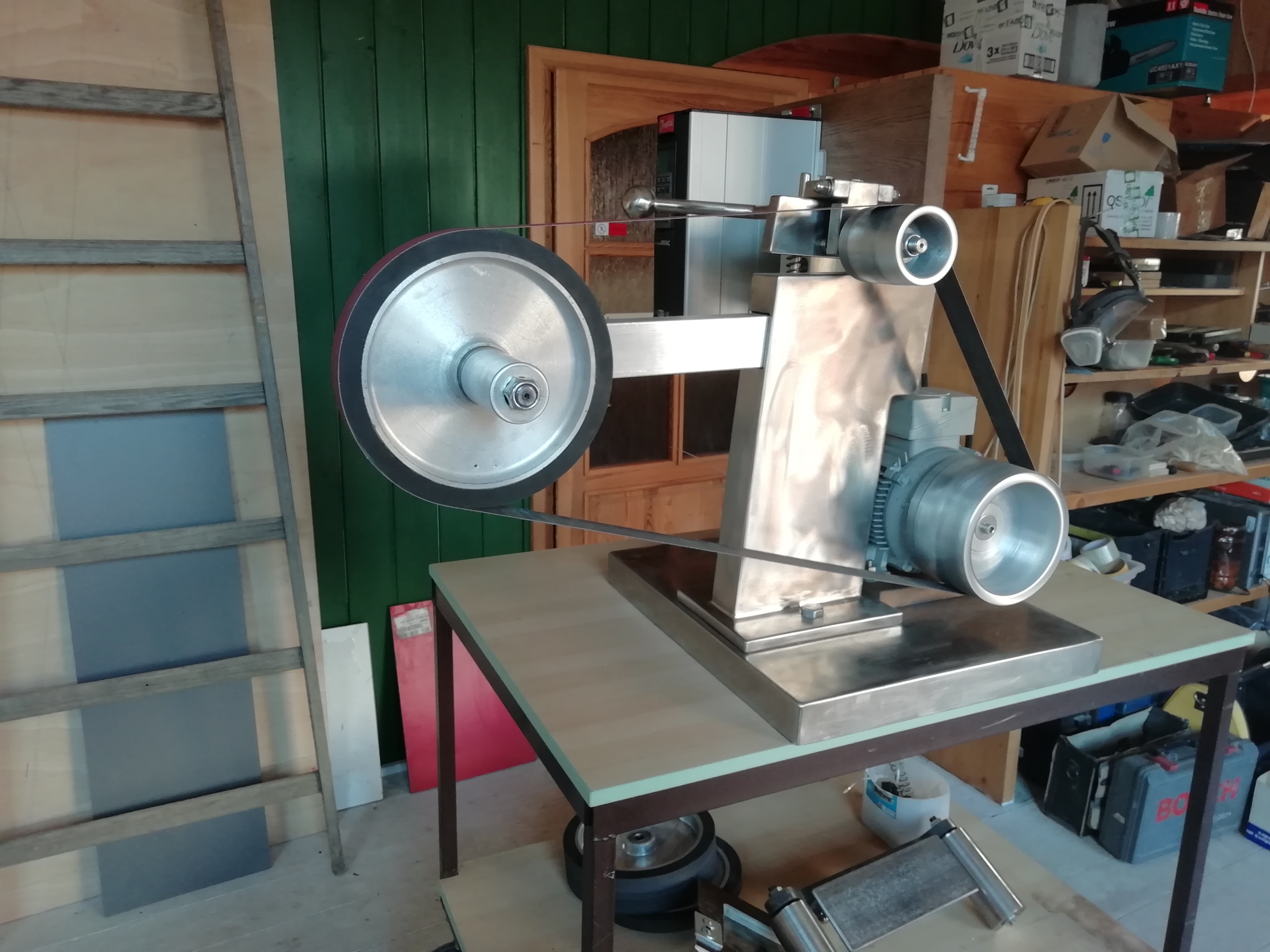

Obrázek[/img]rad si doma robim naradie svojpomocne čo sa da a rozhodol som sa konečne užitočne využit zvaračku /zvarat som sa naučil v hobby urovni podla svarfora/...takže som si spravil pasovu brusku
na pasy dlžka 2000-2500 a širka 25mm-150mm.
Chem si ešte ked bude čas spravit k nej niečo na odsavanie a poriadne kryty.

to je nerez ?
martin-k
Příspěvky: 12
Registrován: 13. 3. 2020, 6:05
3. 5. 2020, 8:28
vačšina nerez, potom hlinik ale ostatne veci už dorabam zo železa, hruby nerez mi doma už došiel...
