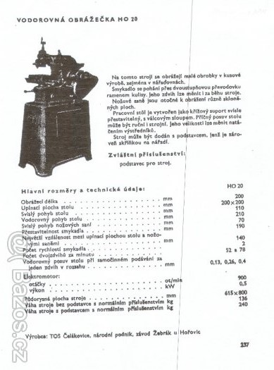

Dobrý deň,
zháňam dokumentace k malej obrážačke TOS MS200 (HO20).
Obrázok prevzatý.
Ďakujem

Jediné čo som zohnal je scan z nejakého prospektu/knižky.
To Tumlik: Odhodlanie nechýba :D

"Tušit? Ne, tohle vím náhodou docela přesně. HO 20 je modernizovaná MS 200 a liší se mezi sebou v několika drobnostech. HO 20 má robustnější kulisu s drážkou pro kámen jen jednostrannou, nikoli průchozí, šrouby klínové lišty stolu jsou M8 oproti původním M6, má stoupání posuvového šroubu 3mm oproti 2mm a z toho pak plynou rychlejší strojní posuvy: 0,12 - 0,25 - 0,38 mm/zdvih, staré provedení má 0,08 - 0,17 - 0,25mm/z., má větší a lépe čitelnější noniusy, litinový podstavec má jiný tvar.
Výkon motoru, max. zdvih, rychlosti jsou stejné.""
