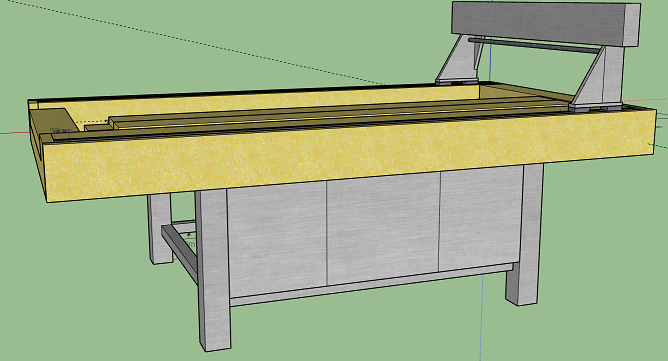

Ja by som tipoval vyššiu TUHOSŤ na druhom obrázku. Plný materiál, presné lepené nosníky a spoje, vyššia váha konštrukcie. Nohy tej drevenej konštrukcie vyzerajú na trám 150x150. Výborná odolnosť proti rezonancii oproti tenkostennému jaklu. Nevhodná stálosť tvaru podľa vlhkosti okolia. Ak na tom frézuje kmeňové priečne rezy do roviny s presnosťou 1mm, tak je to OK.
Keby to takto nazváral z jaklov 100x100x5, mal by to super.

s vlhkostí - koukni, to nejsou přírodní trámy z čeho to mají udělané ale ty poslepované z několika vrstev - myslím že dost kvalitní a neměnné jako nosný prvek. (a musím k otázce očividně dodělat smajlík :-) )

Mají to z hliníkových profilů 100x200 a 100x100 , a mají to obloženo z BSH Si ( lepené, pohledové průmyslově vysušené pod 12%, což budu dělat po smontování taky) 300x200 mm
- Budu přidávat ještě jeden jekl 100x50x5, přišroubuju k účkám zevnitř (tam na to prostor ještě mám).
- trámy pak provážu a stáhnu k sobě a přišroubuji k železnám profilům
Teda budu dělat = Chtěl bych se pokusit udělat :mrgreen:

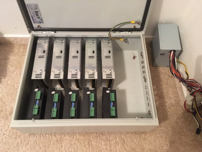

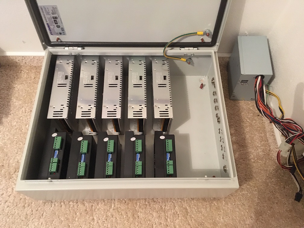

Jak moc topí zdroje 360W 60V 6A na Nema34 5A ?
Aneb shořím nebo uchladím v tak malé krabici ? :mrgreen:
Naposledy upravil(a) Fiury dne 5. 12. 2019, 10:01, celkem upraveno 1 x.
Příspěvky: 23411
5. 12. 2019, 7:55
tohle zakonite shori
od pohledu cele spatne
Fiury
Příspěvky: 89
Registrován: 11. 9. 2019, 1:16
5. 12. 2019, 9:06
No to uznám i já , že jsem přestřelil .. já jen že byla k dispozici tahle bedna (500x400x150), tak jsem to sem hodil . Stejně jsem tam chtěl narvat i 2,2kW invertor na vřeteno.
A když udělám bednu 500x 1300 x200 ? To by už snad šlo ne ?
Chci to mít kompakt , nechci dělat rack bokem..

Myslím, že každý trochu lepší kus elektroniky má predpísané rozmery na inštaláciu. Nie kvôli káblom, aby sa zmestili, ale kvôli chladeniu a prúdeniu vzduchu. 500mm je dosť na hrane, dal by som 600 ak sa zmestí.
5. 12. 2019, 9:13
Proč tam máš těch zdrojů tolik? Tos je určitě dostal zadarmo a teď nevíš co s nimi, že jo. ;-)
Zdroj bude mít účinnost někde kolem 88-93%, ty drivery možná taky taky kolem 90%.
Takže nějakých řekněme 15-20% vyzáříš jako teplo.
V praxi to pojede to tak na 20% toho maximálního výkonu zdrojů, takže tam vygeneruješ nějakých 50-60W tepla.
Tak do té bedny zavři 60W žárovku a budeš mít představu.

No zadarmo nebyly, ale blbec jsem místo jednoho objednal těch 5...
Možná je ještě zkusím rozprodat a koupit jen jeden, pak kdybych v té malé bedně udělal průvan tak by to možná zkousla..
5. 12. 2019, 10:03
Jen poznámka. Že mají motory špičkový proud 5A neznamená, že si ze zdroje 60V vezmou těch 5A.
Hrubým odhadem bych řekl, že na všechny ty motory dohromady by Ti stačil jeden z těch původních zdrojů. V nejhorším dva,
Nakonec - až to doděláš, tak to můžeš snadno změřit.
Jinak třeba PC v podobně velké škatuli často má příkon několikanásobný, a taky to zvládne.
Pokud tam uděláš díry a nějaký fučák, tak to podle mě nepřehřeješ.
Takže smažená vejce si budeš muset dělat někde jinde než na deklu svého CNC. ;-)
Ale dodám svou oblíbenou poznámku: když nevím, tak měřím.
Zdroje i drivery už evidentně máš. Tak pokud máš i motory, nic Ti nebrání to zkusit a změřit "nasucho" na stole.

No poskládám to tedy na "sucho" , to bere stejně podobně jako se zátěží ? (kuličková tyč s věží a tlakem , já myslel že mnohem méně "na sucho")
Mám tu:
4x Nema34 (a jeden z těchto krokáčů, nikdy nepojede dohromady s ostatními)
1x Nema23
tudíž maximální odběr 18A, dostal jsem dobrou cenu na set 5ks, tak jsem to vzal, původně jsem chtěl brát 4ks. (jeden do foroty pač china , to se učitě nějakej po ..:D )
Já tipoval 5-15A .. Jako fakt že by to jelo do 10A ?
Co se stane když tam budu mít dva a a ve špičkách to půjde nad 10A to ty zdroje odejdou ne ?
5. 12. 2019, 11:55
Fiury píše: 5. 12. 2019, 11:01 Co se stane když tam budu mít dva a a ve špičkách to půjde nad 10A to ty zdroje odejdou ne ?
Kam by chodily? Vždyť budou přišroubované. ;-)
Ten rozdíl se zátěží kupodivu nebude tak velký. A nikde není psáno, že test "nasucho" musí jet s nezatíženým motorem.
Máš ideální příležitost si to vyzkoušet. Máš zdroje, drivery a motory. A zátěž snadno nasimuluješ třeba sevřením hřídele mezi 2 dřevěná prkýnka, stažená šroubama. Podle utažení těch šroubů snadno můžeš měnit zátěž.
Můžeme začít tipovací soutěž. Já tipuju, že to pojede i na jeden zdroj.
