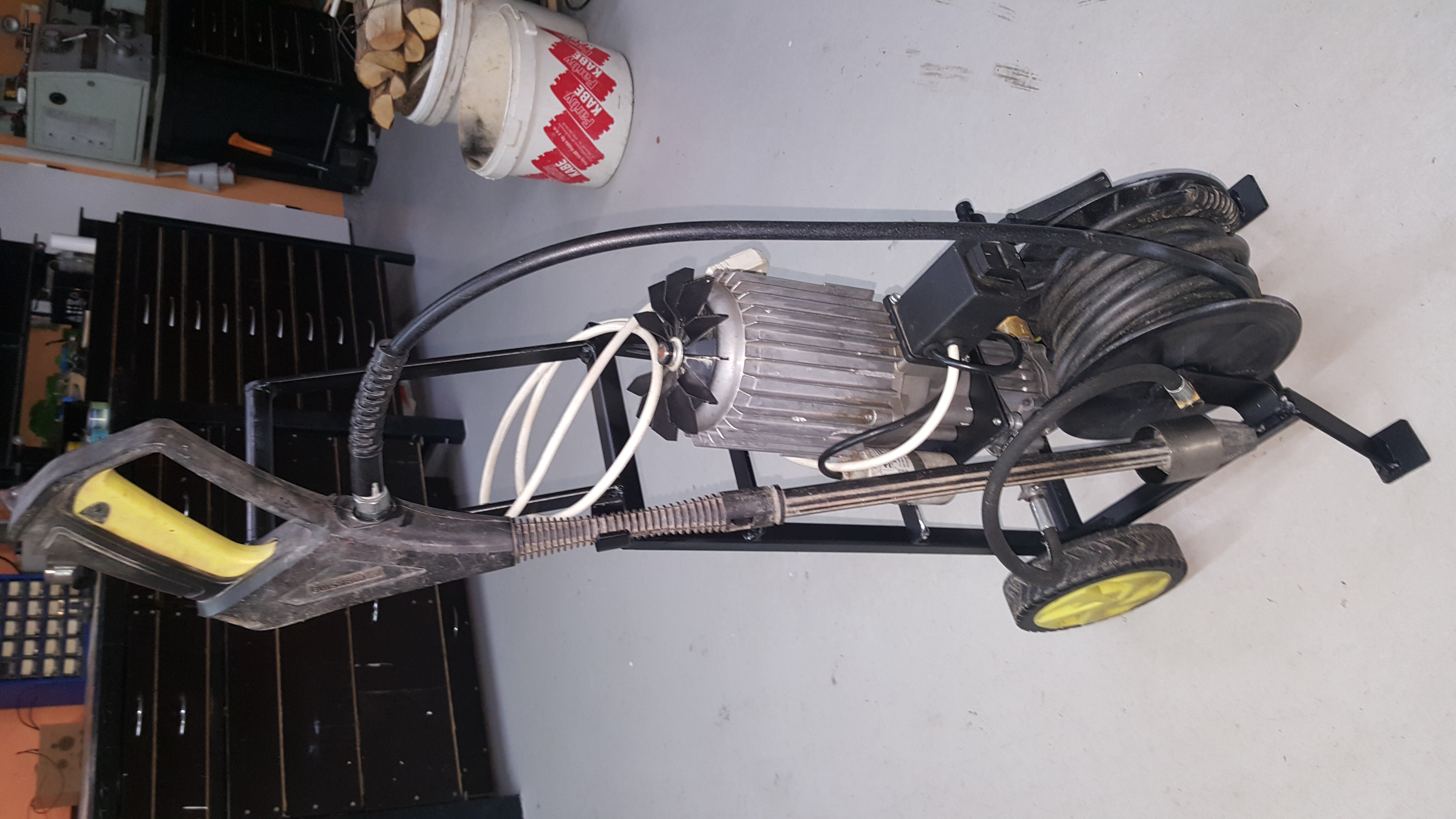

V lete porazilo motor na wapke z lidla, proste roztrhalo komutátor. Bol to ten najdrahší model 150bar
Sprvu som ho chcel nahradiť 3f motorom 1.5kw 2800, keďže okolo domu je 3f zásuviek dosť, ale nakoniec tento motor putoval na tú pásovú brúsku na kov. V kovošrote som objavil bezuhlíkový 3f motor na 240v spojený so zničeným čerpadlom z nejakej wapky, tak som ho zobral (9 eur). Taký motor sa zíde predsa na všeličo...
Konečne som prepojil lidlacke čerpadlo s týmto motorom, využil navíjací bubon s hadicou a pištolou, použil aj kolieska.
Zase niečo funguje ďalej, uvidíme dokedy vydržia ostatné lidlácke časti...
mám k tomu hodne príslušenstva, bolo mi to ľuto všetko vyhodiť. Okolo domu to stačí a je to ovela tichšie.
Inak dorobil som ešte kryt na vrtulu motora
