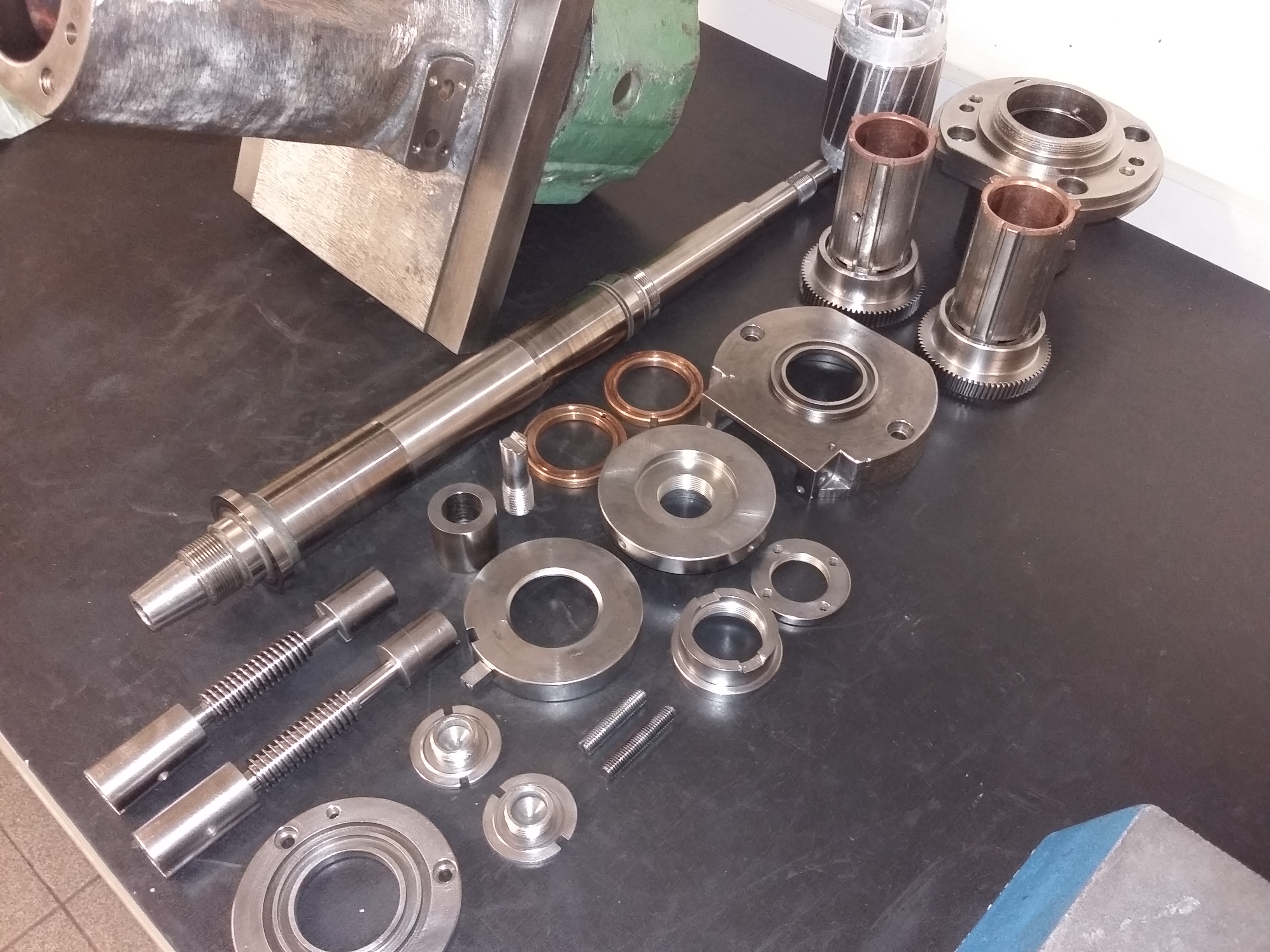

Tak vřeteník a jeho komponenty vyčištěny a zítra to snad složím. Celkem zajímavý motor, rotor se nasazuje na kužel přímo na vřeteno a stator zase přímo do těla vřeteníku.

Jakým způsobem tam díly motoru drží? Na statoru vidím otvory pro červíky a rotor na hřídeli?
Petr68
Příspěvky: 883
Bydliště: Karlovy vary
6. 12. 2019, 8:26
Reinkarnace píše: 6. 12. 2019, 8:04 Jakým způsobem tam díly motoru drží? Na statoru vidím otvory pro červíky a rotor na hřídeli?
Ano, rotor drží na kuželu vřetene zajištěn KM maticí a stator je vycentrován a zároveň drží osm červíků v těle vřeteníku. Na konci vřetena za rotorem je našroubovaná vrtulka chlazení a konec volný. Žádné ložisko tam už není.
Příspěvky: 2713
6. 12. 2019, 8:43
Označil sis polohu rotoru?

stanik84 píše: 6. 12. 2019, 8:43 Označil sis polohu rotoru?
Ano, naštěstí mě to taky napadlo :) Ale po tolika letech provozu si vyvážením stejně moc jistý nejsem. Navíc rotor který byl totálně zatemovaný brusným prachem v kombinaci s olejem a měl cca o 10g navíc taky asi žádná topka nebyla :(
Příspěvky: 3648
6. 12. 2019, 9:10
Ahoj, myslím, že v daném případě je to zbytečné. Nevývažek je dán nehomogení konstrukcí kotvy. Vlastní hřídel je natolik přesná že z hlediska vyvážení je nepodstatná. Je li tedy vyvážena kotva je jedno jak ji pootočíš.

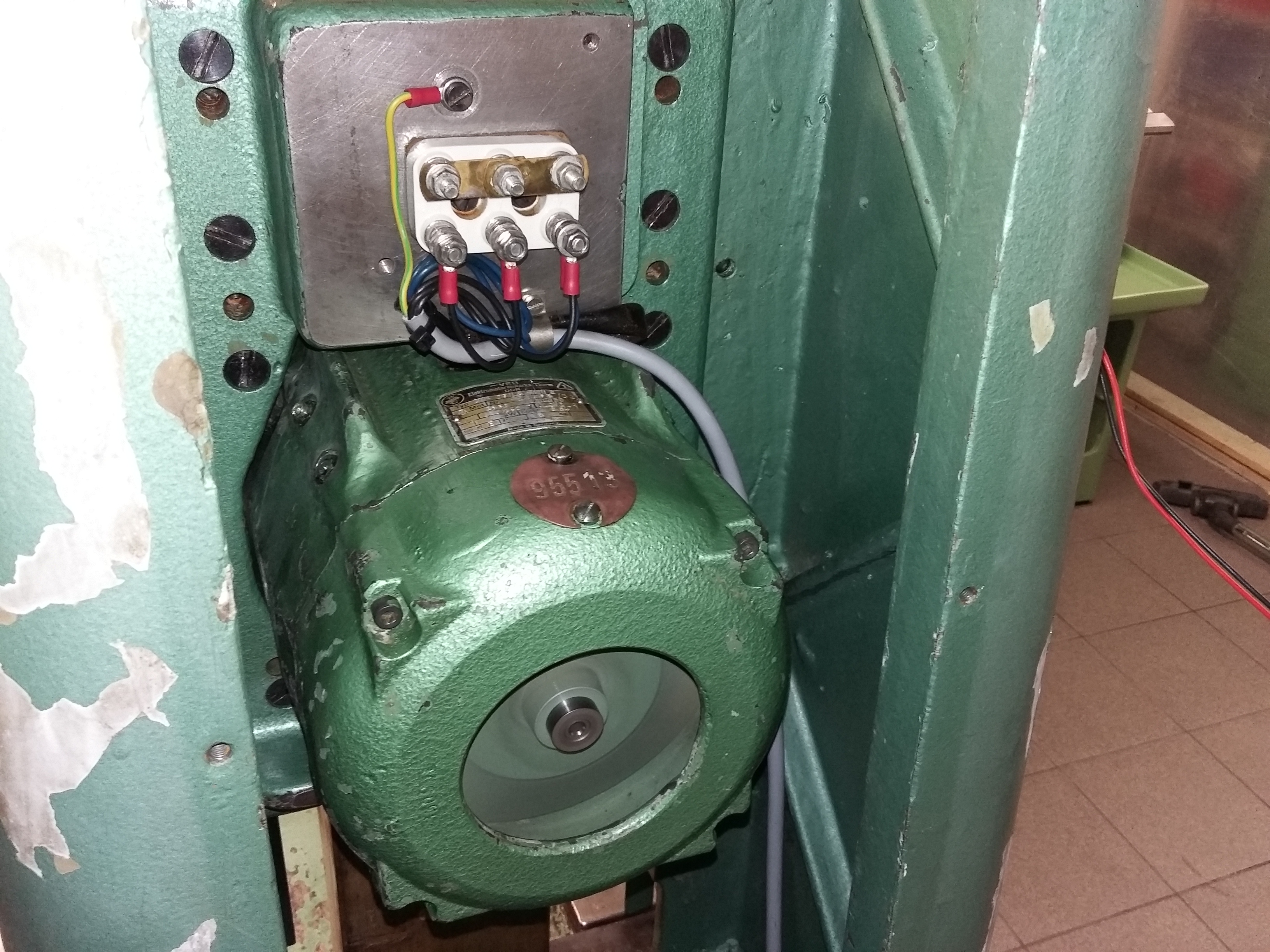

Tak jsem dnes zase trochu pokročil. Složil jsem a nasadil vřeteník, připojil motor, profesionálně opravil olejoznak :D a nalil olej. Po chvilkách zapínal a nyní jsem ve fázi radiální vůle předního ložiska prozatím 0,03 a zadní podobně spíš více, protože je hřídel dlouhá a nejspíš se prohýbá :(
Po hodině chodu teplota předního ložiska cca40° zadní 36° chod klidný a tichý. Všechno kazí jenom vrtule na chlazení motoru, která ač bez zjevného poškození háže jako prase. Po vypnutí je doběh vřetena bez ničeho ( kotouč unašeč...) cca 4,5 vteřiny. Bohužel to nemám s čím porovnat tak nevím jestli je vše OK to ukáže až první broušení.

DwPetr píše: 6. 12. 2019, 9:58 Ten olejoznak ti neodpustím
Jako novej co :lol: Jen zatím, abych to mohl zabíhat. Přísahám :)
Jak se to zajede, tak musím vyrobit nový. Tohle se asi nikde nesežene. Budu muset udělat kovový a zafrézovat do něj sklíčko, aby pod ním byla mezera a olej mohl protékat. Jsou tam dvě díry, které jsou zároveň takže pokud by byl plochý tak je jen zacpu :(

Tak jsem si to představoval, formičky pupkem ven, a z vnitřní strany nalepit sklíčko. Nebo tomu udělat krček a na ten přes objímkou přitáhnout.
Přiznám se ale, že se mi tento způsob náhonu moc nelíbí. Ne že by to nešlo případně třeba převinout, ale je to dost neobvyklý. Jsem zvědav jak to bude brousit.

Tak ten motor asi není úplně šťastné řešení a pokud by někdy shořel, tak nevím jestli by se mi tam chtělo vozit celý vřeteník, aby mi tam do něj mlátili kladivem. A pokud bych jim dovezl jen stator tak se na mě vyprdnou :)
Na to broušení jsem sám zvědavej. No uvidíme.

Petr68 píše: 6. 12. 2019, 11:17 Tak ten motor asi není úplně šťastné řešení a pokud by někdy shořel, tak nevím jestli by se mi tam chtělo vozit celý vřeteník, aby mi tam do něj mlátili kladivem. A pokud bych jim dovezl jen stator tak se na mě vyprdnou :)
nevyprdnou
to je běžná praxe, přivézt do navijárny samotný stator pokud je to něco speciálního
Příspěvky: 3377
7. 12. 2019, 7:36
přesně tak a jsou i rádi, že nemusí rozebírat motor nicméně cenovka za převinutí stejná :) tu vrtulku můžeš nahradit novou plastovou a olejoznak by šel vyfrézovat z kusu plexi a nebo pc kulovou frézou pod vodou
