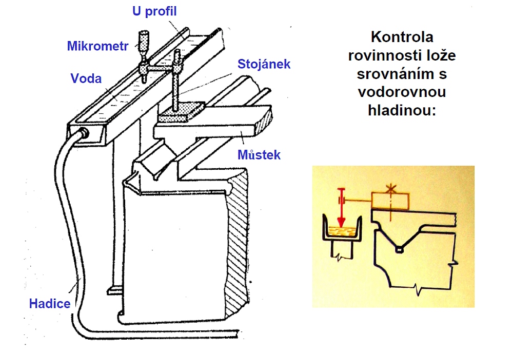

Chlapi, máte někde nějaké obrázky, videa nebo nákresy toho, jak se takové měření provádí? Myslím ty okapy, lodičky, drát...

Mrosconi píše: 8. 12. 2019, 7:13 Chlapi, máte někde nějaké obrázky, videa nebo nákresy toho, jak se takové měření provádí? Myslím ty okapy, lodičky, drát...
Dík
oni před sto lety ti šmejdi videa nearchivovali protože youtube tuším ještě nebyl, tak o tom dost silně pochybuju :) , ale popsal jsem ti jen to co je tam napsáno, oni tam píšou o ocelových účkách, ale ty rýny co napsal josef je dobrej nápad, pokud budou dvě podélně kolem lože a spojené hadičkou, tak co na tom chceš obrázkovat
drát jsem zapomněl, ten simuluje vertikální rovinu, našponovanej přes kladku a závaží :wink:

A žádné lodičky bych nepoužíval. Stačí, když máš na jezdci mikrometrický šroub a na něm hrot, který bude zajíždět k hladině. Musí to mít někde izolant aby se to dalo využít na elektrický obvod, když se hrot dotkne hladiny. Pak budeš na mikrometru odečítat úchylku napřímo. Nebo druhá možnost je vodováha. Nejprve na hrubo odkrokovat a ustavit, poté přes přípravek měřit třeba 50 mm úseky a vynášet po přepočtu na graf.

Já to dělal vodováhou. Mám 250mm dlouhou, ale když jí podložím tak rozteč zkrátím. Dělal jsem to podle šroubu po 80mm. Fascinuje mně, jak je to citlivé. Takže za mně strojní vodováha jakože dobrý:)

...tak mně napadá, jak je takový systém s okapy a elektrickým dotekem přesný ve srovnání s tou vodováhou? Nějak se obávám té ustálené vodní plochy. A co přitahování vody ke hrotu měřidla? Nebo mi chcete říct, že se to nijak neprojevuje? Nebo vždy stejně?
Dělali jste to někdy tak? ...nebo je to jen teorie...

Nedělal, ale docela bych tomu věřil. Měl jsem modernější technologie (a drahé). Ale opakovatelnou přesnost si můžeš lehce vyzkoušet. Stačí ti mikrometr, raději větší, nějaká miska na vodu, nevodivá, do které uchytíš elektrodu. Mikrometr opatříš hrotem na pohyblivé části (ten hrot s ostrým kuželem kvůli kapilární elevaci) a zafixuješ ve vertikální pozici. Ustavíš do něj misku s vodou, necháš ustálit a na mikrometr zapojíš druhou elektrodu. No a pak šroubuješ k hladině a za pomoci pípáku odečteš hodnotu. Několikrát zopakuješ a vidíš opakovanou přesnost. Jak prosté Watsone.

Všechno prý už jednou bylo... :wink:
Zdroj: http://domes.spssbrno.cz/web/DUMy/STT,% ... _22-19.pdf
