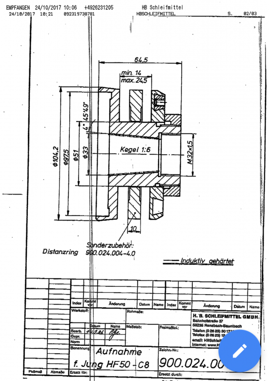

Zatím je vřeteník ve fázi zabíhání, ale za nedlouho mě čeká vyvážení kotouče, což bude mimochodem pěkný opruz, protože k tomu nic nemám. Měl jsem přístup k BPH20, ale nějak jsme se nepohodli, takže nemám možnost ani porovnat kužel vřetene, prostě nic :(

oblíbený kužel na spoustě brusek je 1:5 :wink:, změřit to lze jednoduše
Příspěvky: 23392
7. 12. 2019, 10:23
Muzu potvtdit
Meril jsem a delal vyvazovaci trn
Bylo to tusim prave 1:5
Nasel jsem to nekde na netu v souvislosti s jinou masinou a overil
Dela se to casto podobne

No vida, je to 1:5 na začátku má průměr 20, dlouhý je 25 a na konci má 25mm :)

Robo: Nebylo to 1:6?

Pamatuju si 5

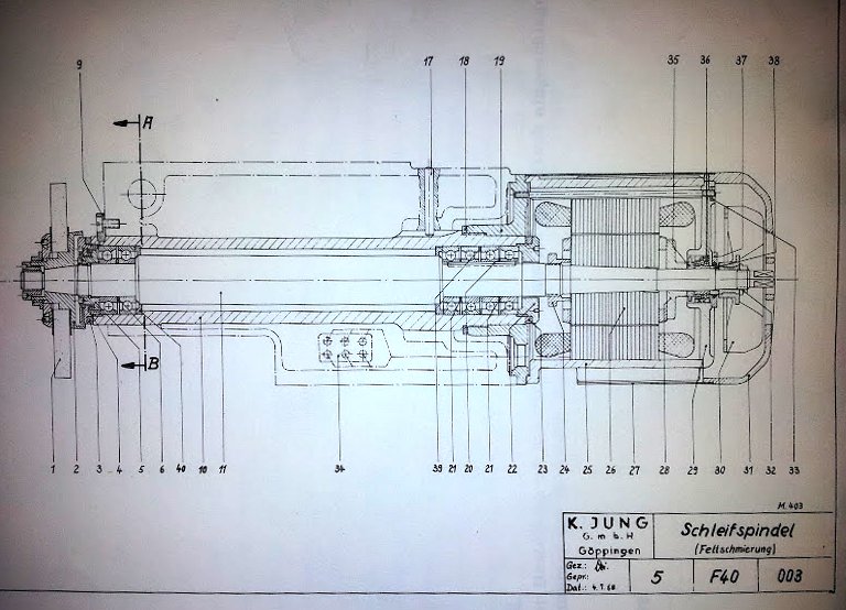

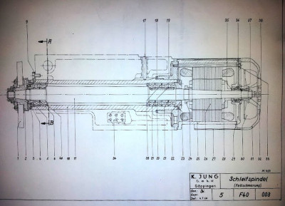

Jinak to sem před lety dával Milan584, ale je tam komplet rozborka G60...
https://www.krohnewerk2.de/restauration ... chine.html
Sice je to stará lůdra (ta moje z r. 42), ale za 10k to nekup - měla udělanej magnet... Brousí to fakt pěkně...

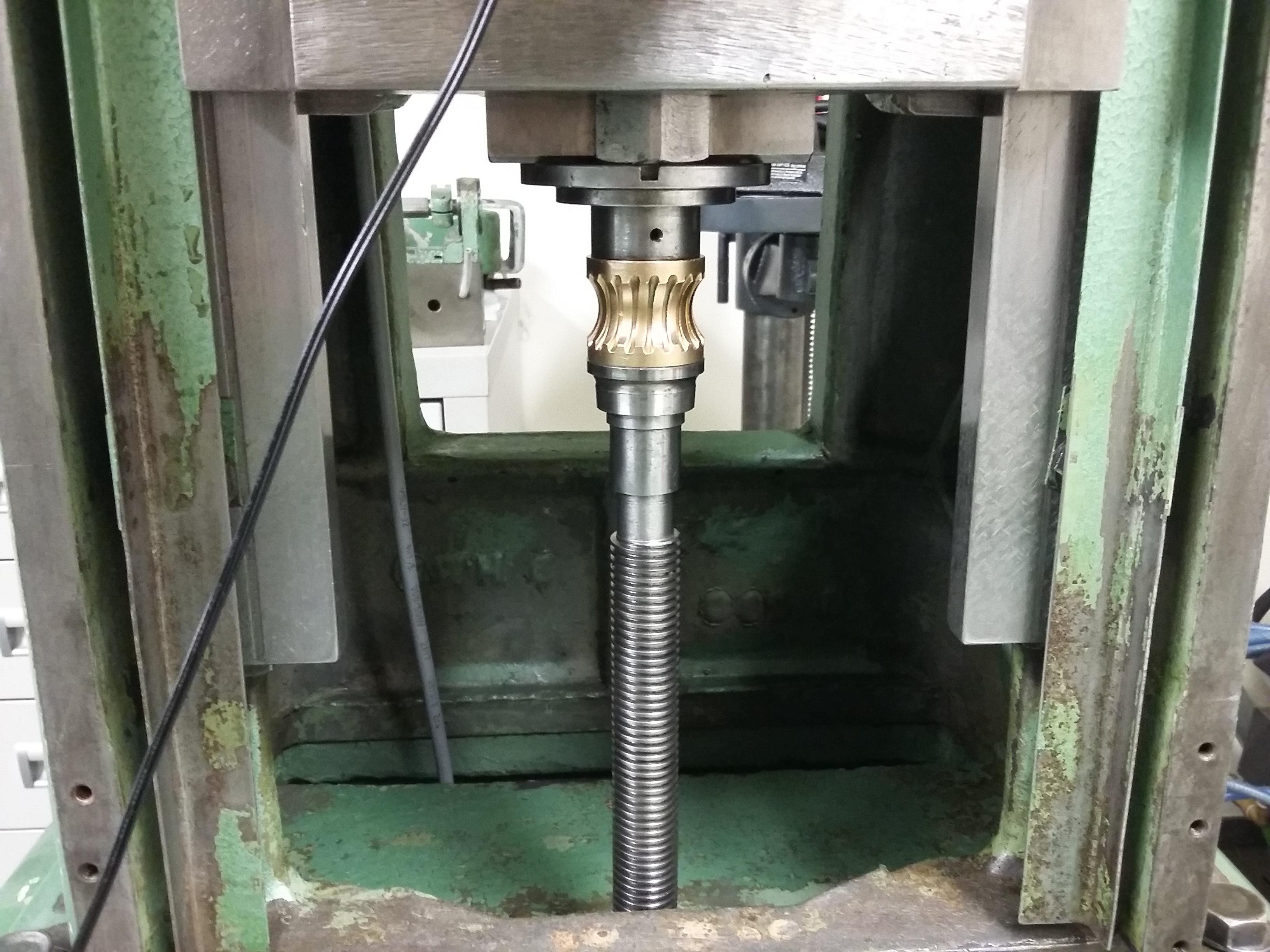

Tady je uložení vřetena toho Junga:
A tady máš návod, až budeš škrábat vedení ;) :

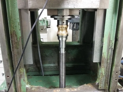

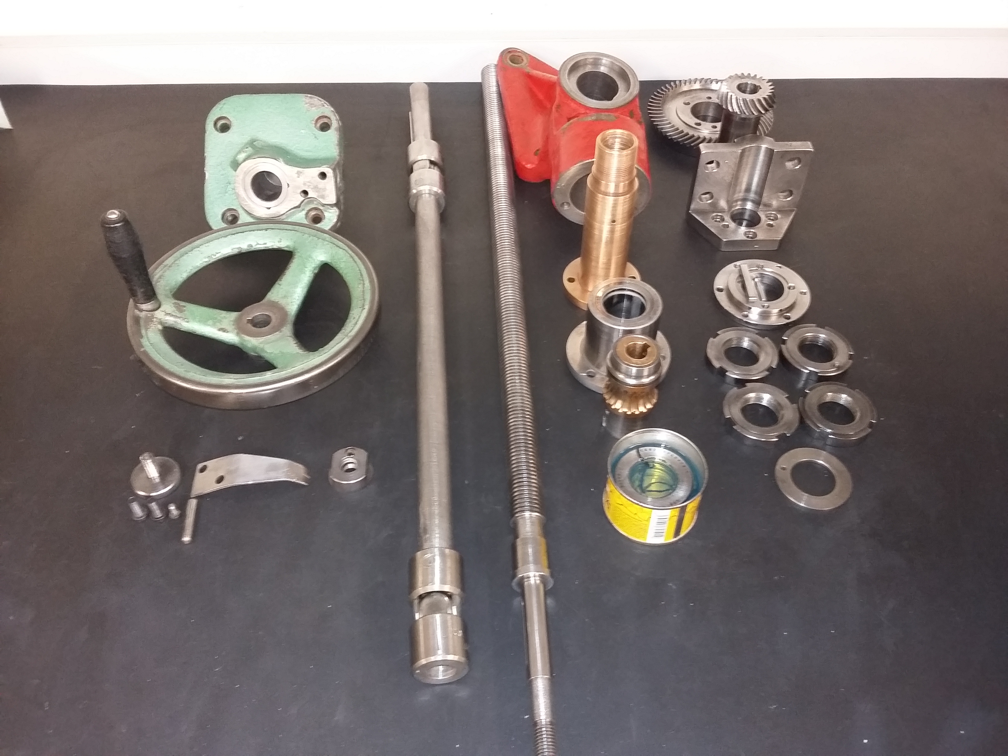

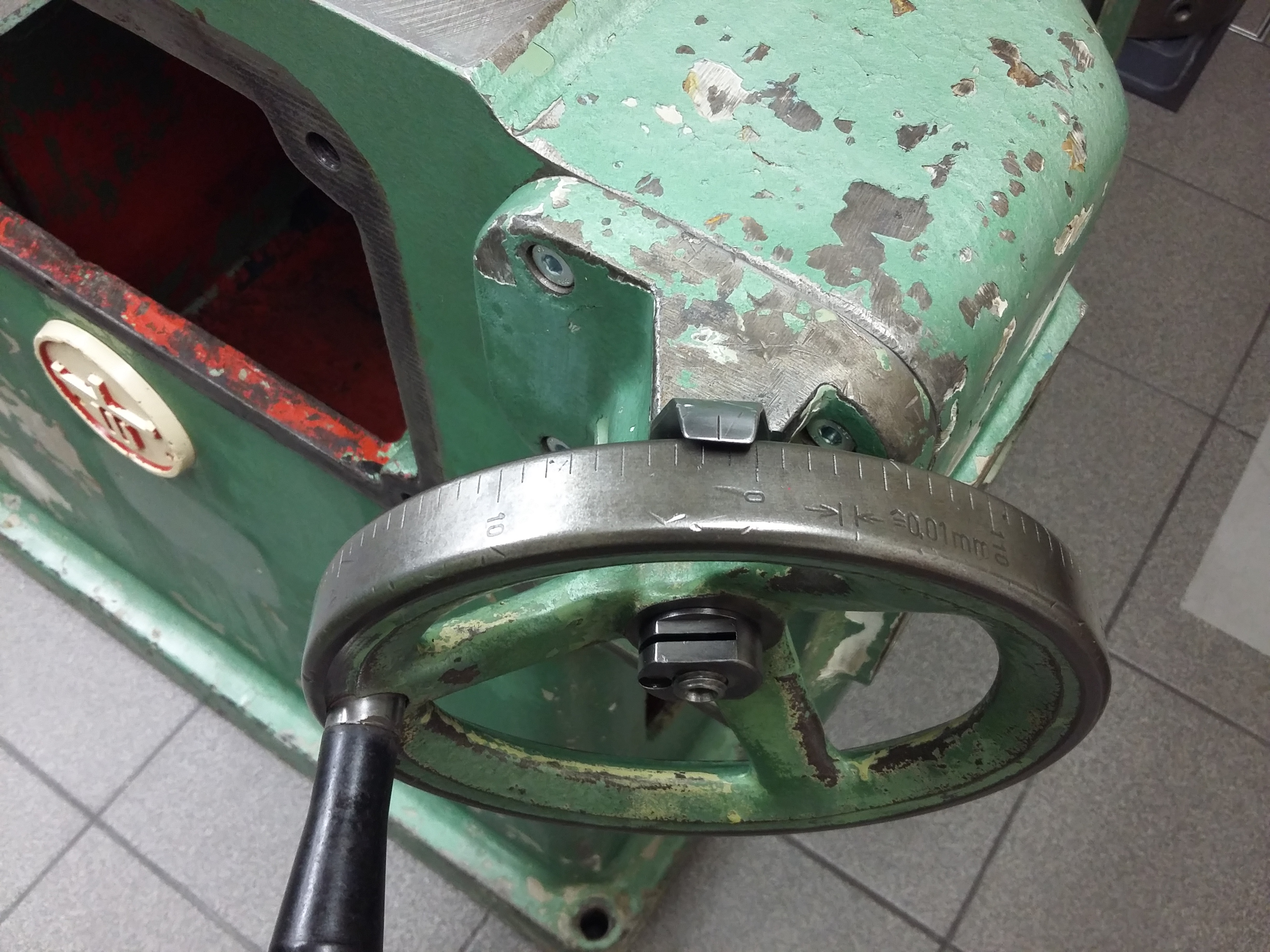

Děkuji všem za cenné připomínky, rady a nápady. Dnes jsem složil posuv vřetene. Bylo potřeba pár gynekologických hmatů, ale funguje to :D Stupnice na kole proměřuje podle hodinek cca půl stovky, takže pokud budu s celkovým výsledkem spokojen, doplním digi odměřování.
Které tam mimochodem bylo, ale někdo šlohnul display a co hůř taky někdo šlohnul motorek rychloposuvu vřetena. A nebo tam nebyl, ale na ovladači jsou šipky nahoru/ dolu nicméně nenašel jsem k němu ani kabel. Momentálně mě to moc netrápí, to se pořeší až to bude brousit.
