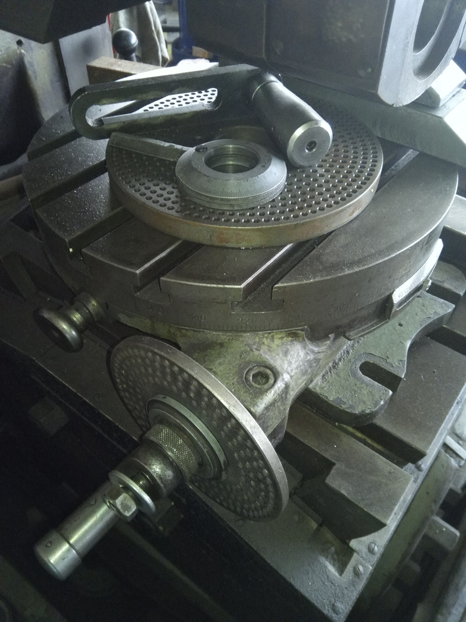

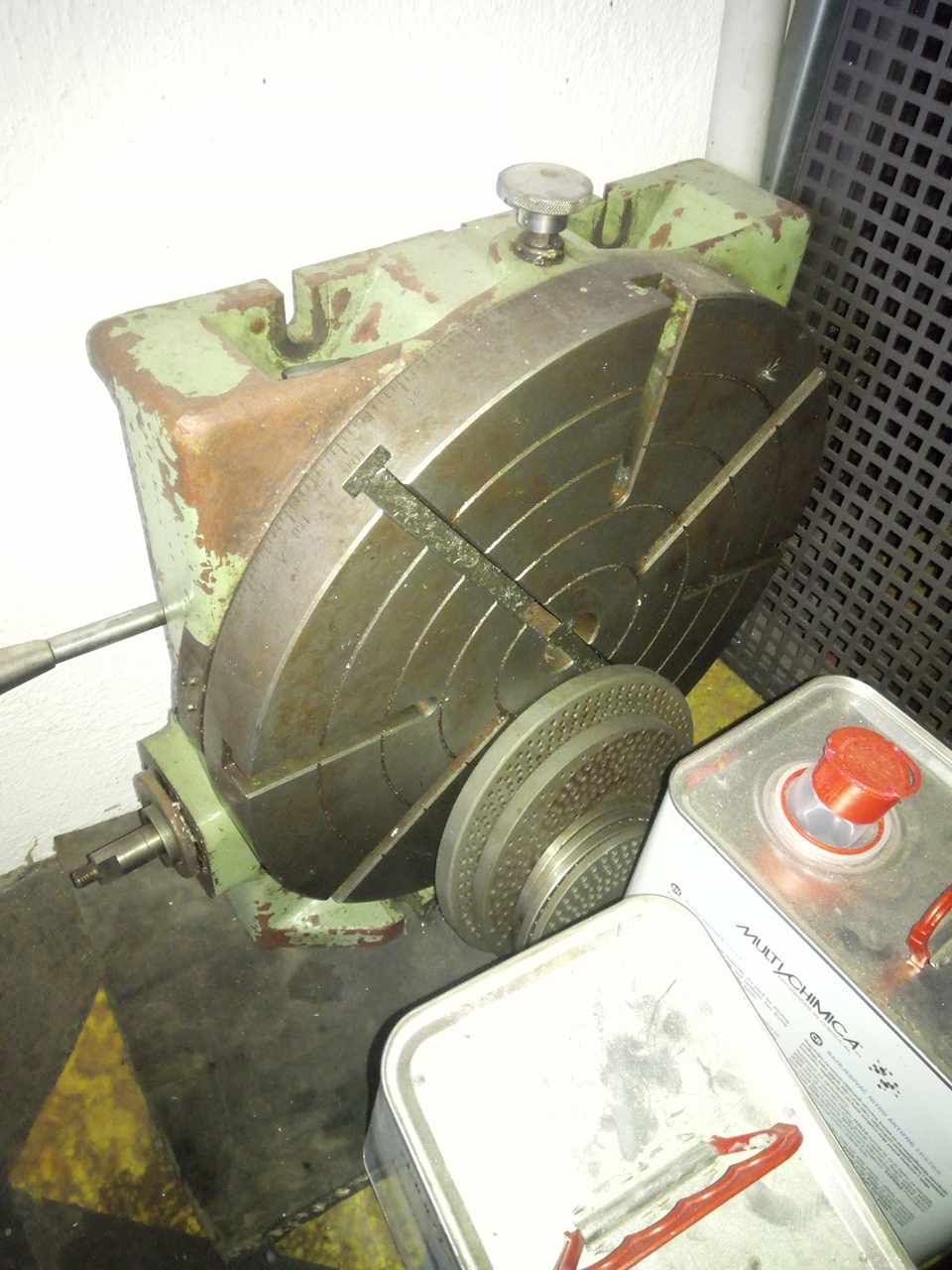

přesně tak, z nástrojovky fn 22 má 380mm, výšku cca 110mm a váha 55kg, 24 přímých pozic, 12 Tdrážky, nic lepšího neseženeš, genitálně řešeno, doporučuji
Z té FN22 jsou dva, jeden 320 a druhej 380, já mám ten menší. Ten se vešel do 40kg, přišel mi poštou. Ideální, není tak těžkej na tahání.
Stejně se ale pod 10cm těžko dostaneš když si vezmeš upínací desku, která musí mít nějakou tloušťku, pod ní je šnek, něco obal. Menší moc ani nebudou ty malinký Číny.
