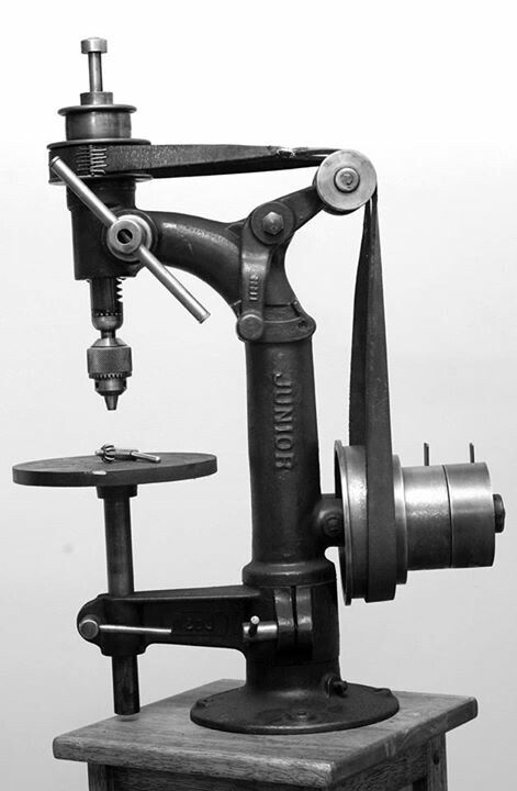

Dobrý den,
před nedávnem jsem koupil menší historickou frézku na kov, kterou se teď chystám zprovoznit. Frézka je poháněna vlastním elektromotorem s řemenovými převody na horizontální a vertikální vřeteno. Bohužel asi na 3 místech řemeny chybí - jeden přímý mezi kombinovanou řemenicí a horizontálním vřetenem, druhý skřížený mezi kombinovanou řemenicí a jednou kladkou na horním ramenu a třetí skřížený mezi druhou kladkou a vertikální hlavou. V tom případě, by po té kombinované řemenici šly v jednu chvíli 2 řemeny a ty dvě horní kladky by měly být nějak vzájemně spojené, to ale nejsou a nezávisle na sobě se otáčí. Mám někde chybu, nebo mi něco uniká? :?: :roll:
V horším případě, nechybí na frézce ještě nějaký komponent?
Původní majitel na frézce nikdy nepracoval a dlouho dobu jí měl jenom uskladněnou ve stodole, takže o stroji skoro nic nevěděl.
Zkoušel jsem na webu najít fotky podobných starých frézek, ale skoro bez výsledku. Podle http://www.lathes.co.uk/karger-miller/ by mohlo jít o nějaký klon německé frézky ze 40. let, se kterou má ta moje podobnou vrchní část stolu a pohon stolu kardanem.
Budu vděčný za jakoukoliv radu nebo nasměrování :)

tmdvoracek píše: 20. 12. 2019, 9:38 Dobrý den,
před nedávnem jsem koupil menší historickou frézku na kov, kterou se teď chystám zprovoznit. Frézka je poháněna vlastním elektromotorem s řemenovými převody na horizontální a vertikální vřeteno. Bohužel asi na 3 místech řemeny chybí - jeden přímý mezi kombinovanou řemenicí a horizontálním vřetenem...
Chýbajú dva remene- ten čo spomínaš, a druhý- dlhý na vertikálne vreteno. Ten dlhý ide na vertikálne vreteno cez jednu kladku na horném ramene, a vracia sa druhou kladkou k predlohe.Princíp ako na fote.
