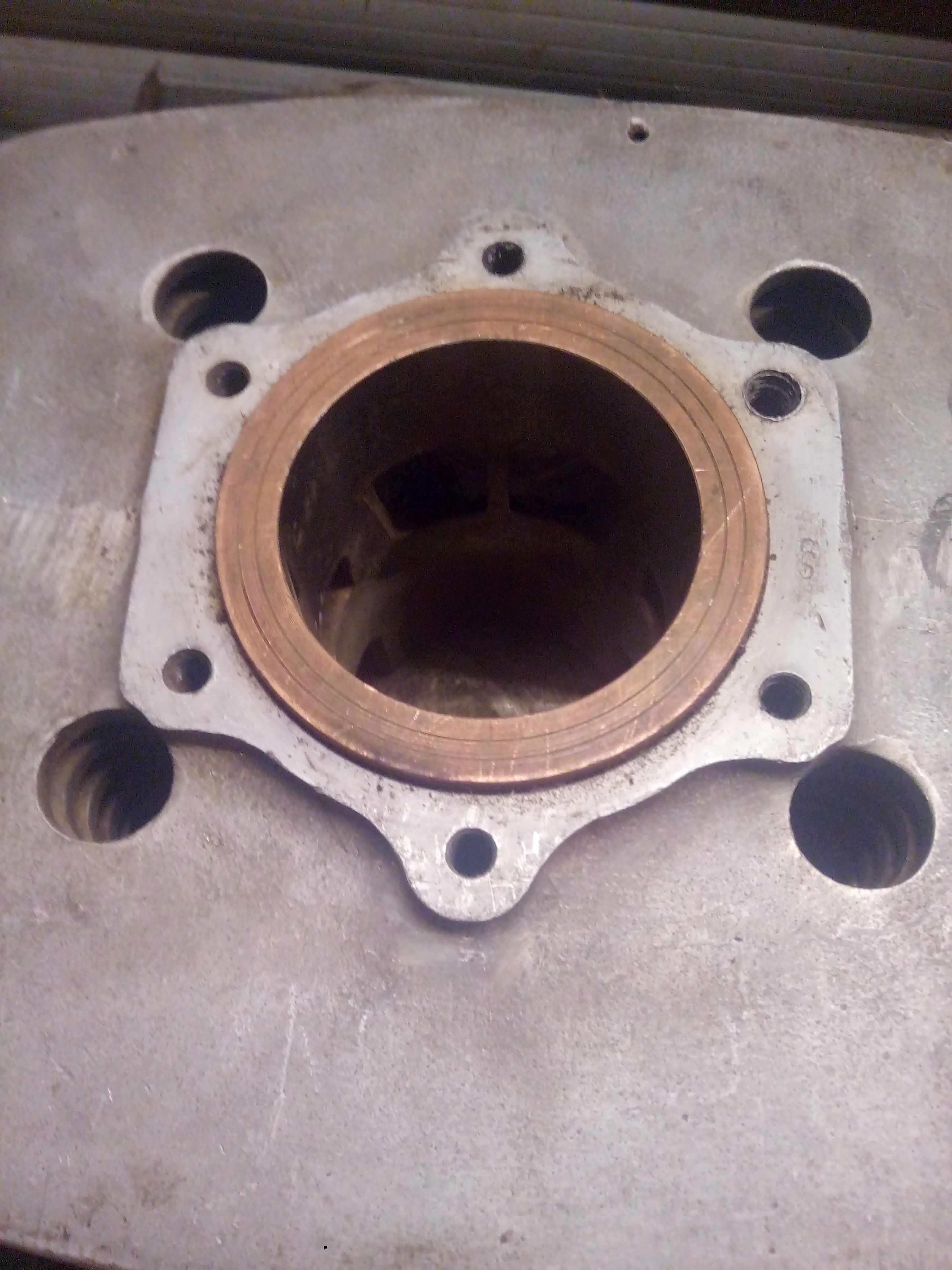

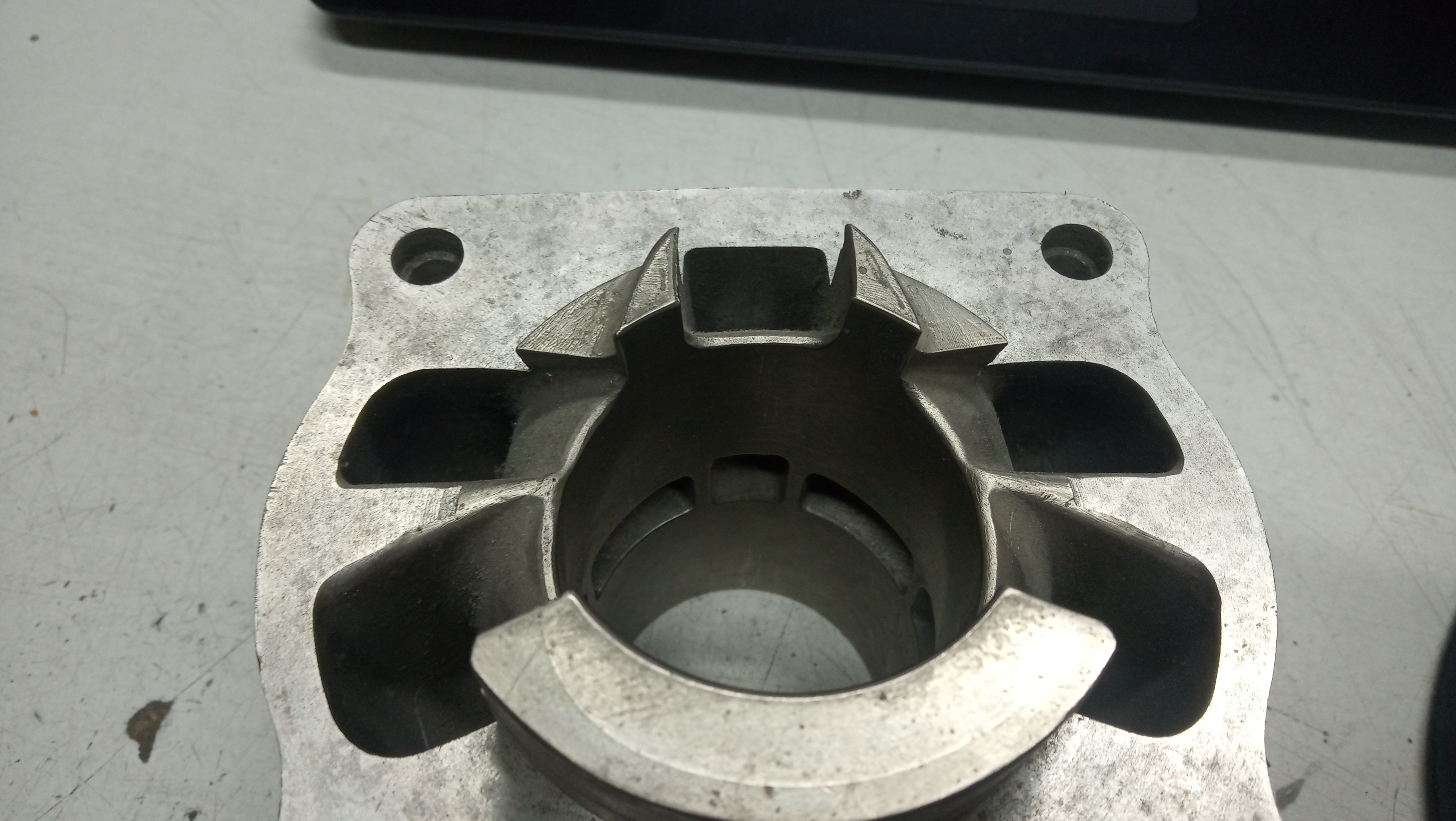

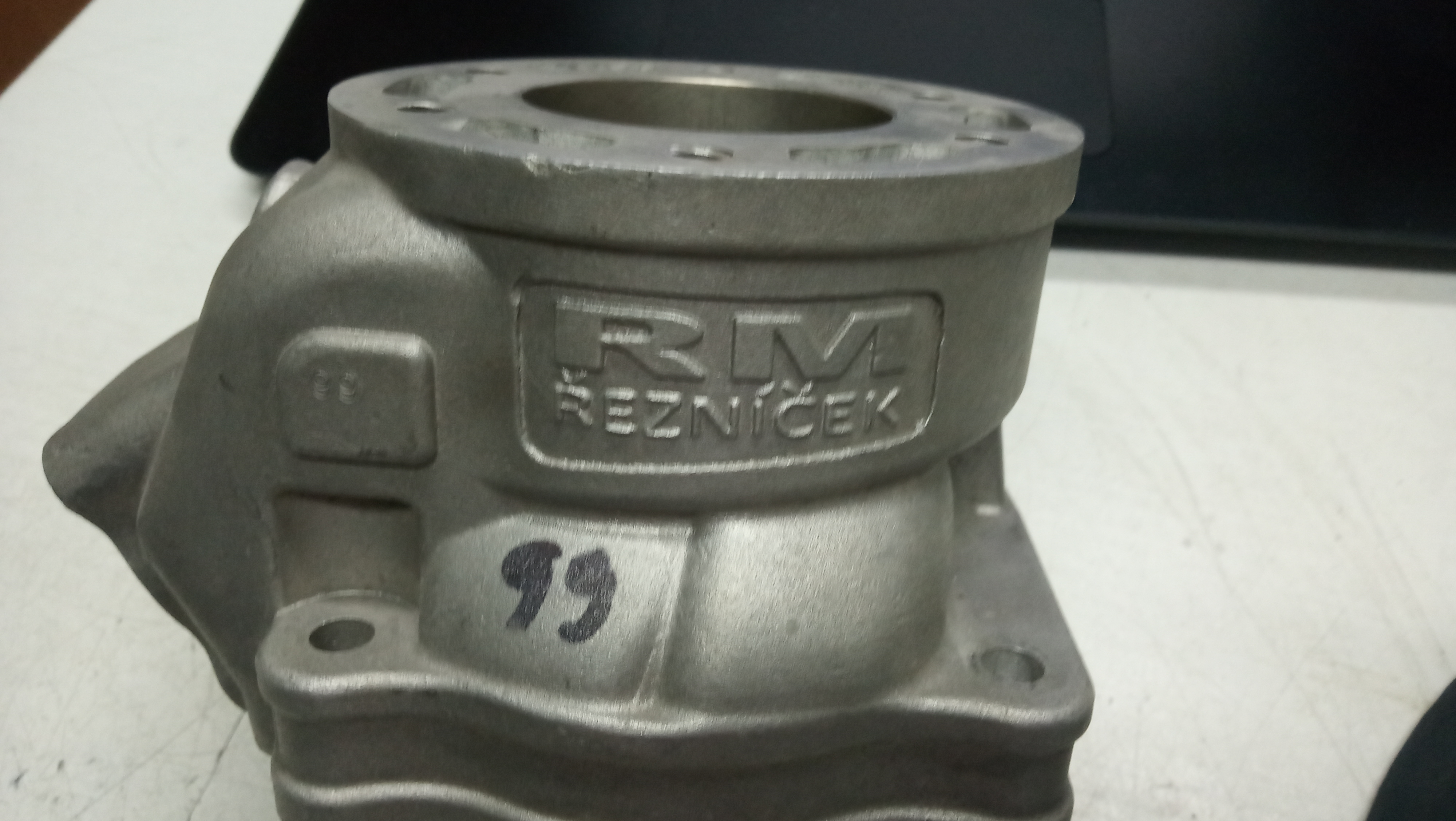

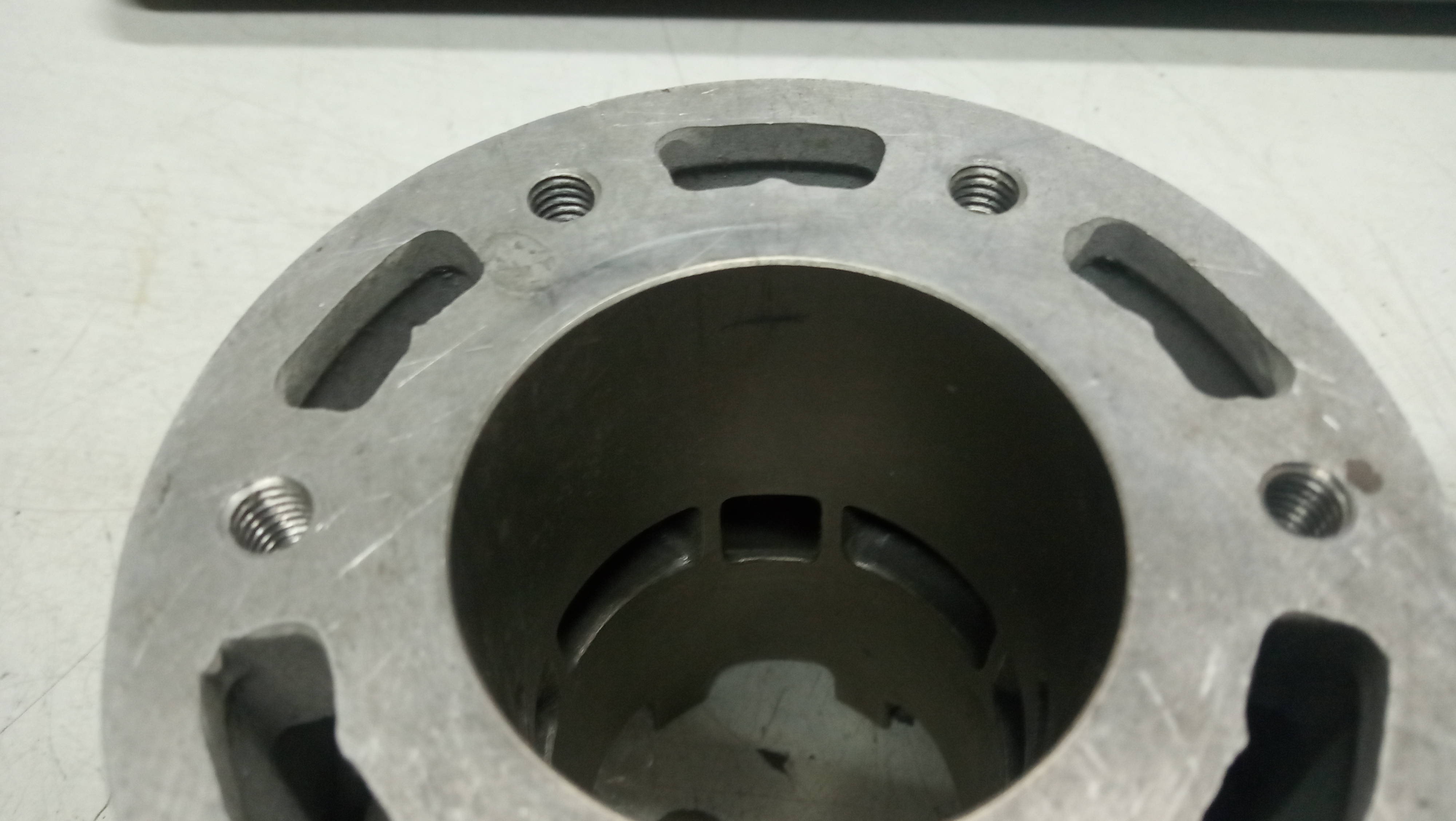

Uměl bys i vložky? Litina, vnitřní průměr 70 mm, 300 HB? Na matroš bych kouknul do tovární dokumentace. Mám tady takového veteránka ČZ, tak bych si to udělal na blbnutí. Jen už je vložka na konci životnosti a navíc bych to trochu přečasoval... Ten sací kanál s přepážkou je nic moc, navíc dva obdélníky .... vím, že je víc řešení pátého kanálů, ale u oválného se dělá lépe. Dělaly se i dvě díry do pístu, ale já to trochu předělal po stylu Hondy a spojil sací kanál s přepouštěcíma a chodilo to mnohem líp...

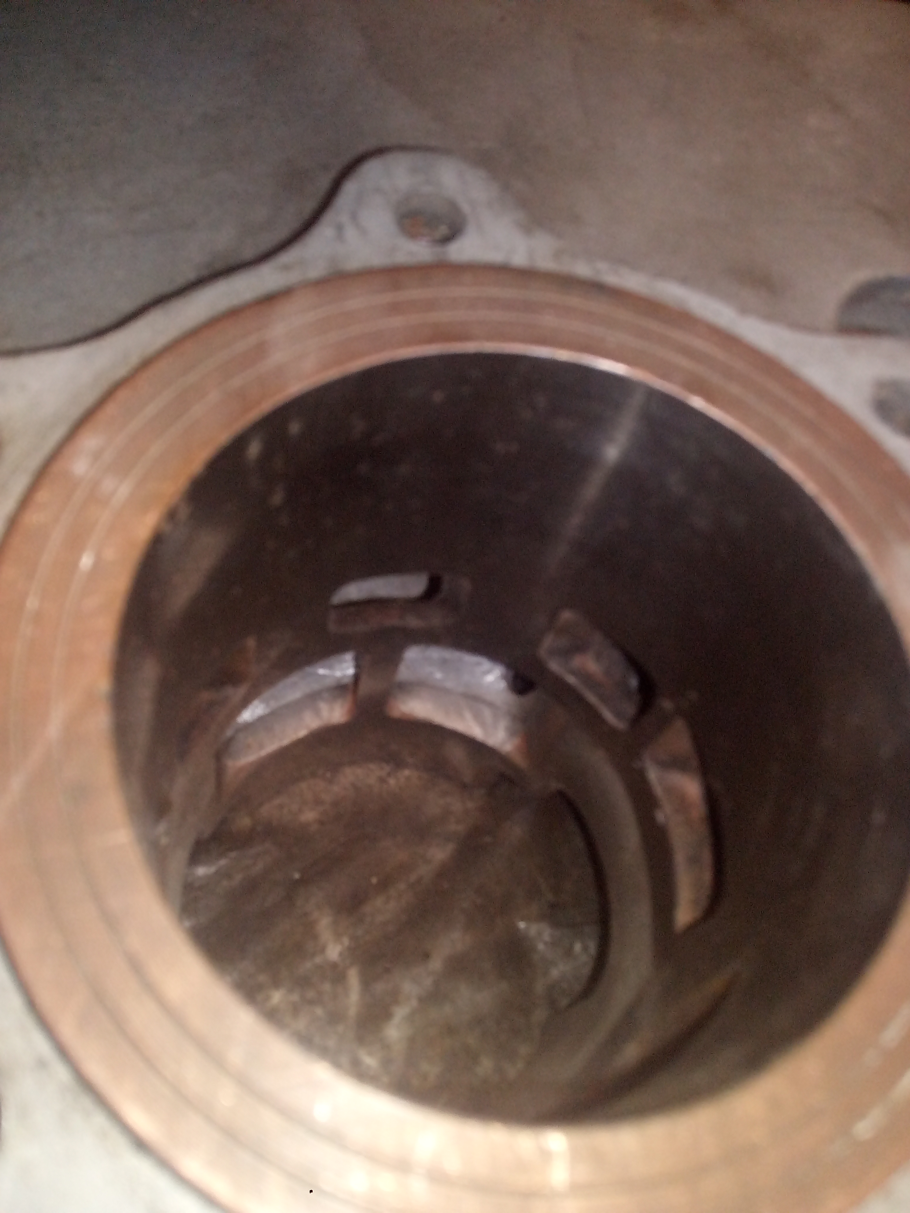

Před revolucí jsem několik desítek vložek dělal ,tenkrát jsem odléval kanály válce přesným litím pomocí silikanu a tak se mi vložky dělaly docela dobře ,stačilo protočit válec ,potom se vytočila vložka a přebrousila na kulato s vůlí tak 0,02 ,potom jsem vložku strčil do válce a orýsoval dle kanálů ,pak se doladilo časování a na trnu v děličce se vyfrézovala okna ,nakonec se to dopilníkovalo aby to bylo správně načasovaný a mělo to správný úhly,poslední operace bylo pomědění vložky aby měla přesah a navíc díky mědi ještě slušně převáděla teplo, no a pak už jen ohřát válec a pustit do něj vložku,no a pak vyvrtat a vyhonovat nebo vylapovat rozpínacím litinovým trnem a hrubší pastou.
Ještě teď mě bolej ruce když si na to vzpomenu :lol:
Ta litina se tolik nekalila ,musel bych prohrabat zápisky šílencovi ,kde bych to měl mít poznamenaný.

Tvrdý poměďování delaji v Mikroně (teď už se to možná jmenuje jinak) v Týně nad Vltavou :-) Taky jsem nechával :-) . Lapování válců zase pan Štěrba (má dílnu hned u Zbrojovky....velice šikovný pán...

Abys neřekl, že plkám...

Asi deset nebo dvanáct let starej válec co jsem dělal přesným litím ,stačilo jenom protočit díru a dosedací plochy a pak jsem zajel ke Stašovi nechat udělat nikasil. Škoda že pan Staša už není mezi námi :( ten jeho medvědí hlas a neustále hořící cigára nám schází .

Tady je zbytek motoru ,šoupátkovej boxer 250cm/3 (to bylo forem :lol: )

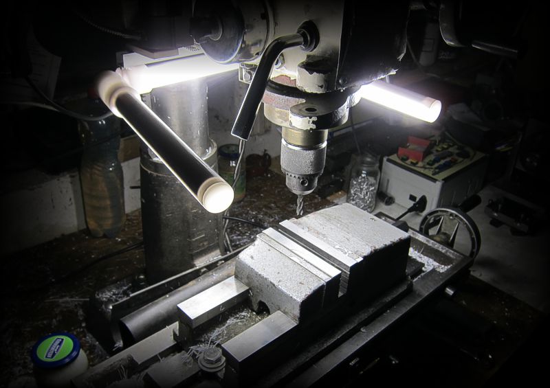

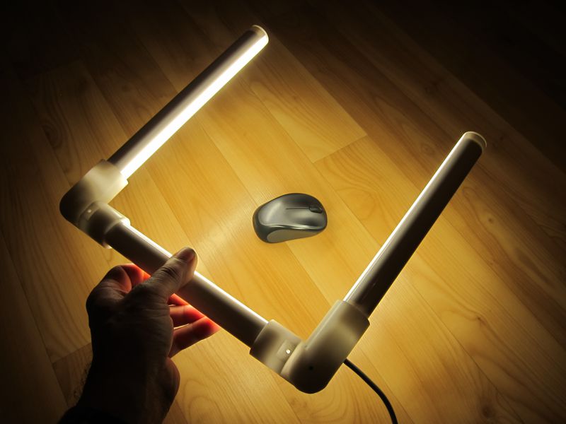

LED osvětlení na frézku. Za "oběť" padla jedna ledková trubice 150cm dlouhá, kterou jsem rozřezal a zkrátil cca na polovic. Klouby umožňují vyhnutí bočních ramen mimo prostor frézování.

jova píše: 28. 12. 2019, 6:52 LED osvětlení na frézku. Za "oběť" padla jedna ledková trubice 150cm dlouhá, kterou jsem rozřezal a zkrátil cca na polovic. Klouby umožňují vyhnutí bočních ramen mimo prostor frézování.31.jpg30.jpg
Co to je za trubice?
Co je to za klouby?
Můžeš prosím poslat odkaz?

Před lety jsem těch trubic dostal krabici, tohle je už několikátá úprava viz: http://www.jova1.cz/ostatni/osvetleni_l ... i_led.html

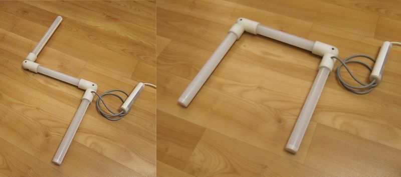

Klouby jsou točená ze zbytků POMu, na jedné straně vývrt pro trubku, na druhé zakončení do koule, odfrézované do půlky průměru. Šroub skrz, kolem ponechaného středu vyfrézovaná kruhová drážka pro kabel, aby se to mohlo natáčet.
Ještě jedna umělecká fotka po montáži:
