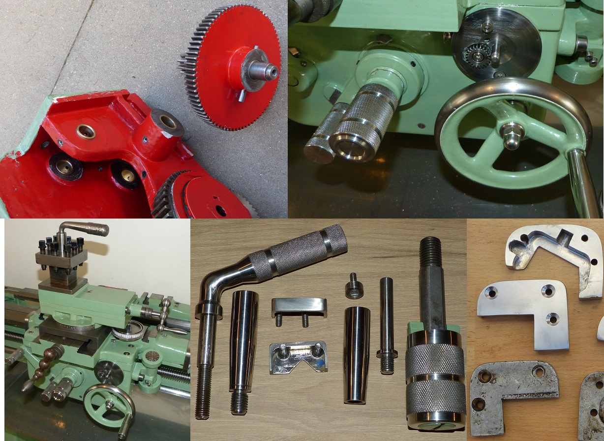

Jinak dodělal jsem skříň zevnitř. Akorát jsem musel sehnat jiné ozubené kolo na příčný suport a upravit ho.

Po trochu delší době jsem zase něco udělal na soustruhu, nějak není moc času. Suportovou skříň jsem musel rozdělat znovu a vyvložkovat bronzí na soustruhu (4 otvory a nakonec i vyvložkování oz. kola). Tím se mi podstatně zmenšila vůle na podélném. Přidal jsem ještě další dva šrouby na sevření trapézové matice pro závity z důvodu lepšího seřízení, dodělal krytku na závitové hodinky a upravil tak ať jdou i oddálit, aby nebyly pořád v záběru, podélné odměřování - část z nerezu včetně noniusu pouze s papírovou stupnicí olepenou izolepou a přilepeno. Dále jsem si vyrobil páčku na utahování podélného posuvu, všechny nové maznice, stírátka s pružinkama podle SV18, rýhované rukojeti, otočné rukojeti, vše z nerezu. Pak se mi ale na Bazoši zalíbil nožový suport z SV18 s vyjížděním ze závitu. Pán byl ochoten ho poslat, tak jsem si ho vzal. Navíc mám doma na něj další dvě nožovky, takže ho pak jen dopasuji – podložím na výšku. Původní krátká deska příčného suportu se mi moc nelíbila - nemohl bych občas moc frézovat, tak jsem ji vyměnil za desku taky z SV18. Bylo ale potřeba desku zespodu ofrézovat - úhel rybin o 5° atd…, klín jsem sehnal z nějakého soustruhu v kovošrotu a kompletně to pak musím spasovat do sebe. Teď si hraji s koníkem.
Díky! Pustil jsem se do koníka. Vnitřek opravím až bude tento soustruh v hromadě, potřebuji k tomu rovnější a delší lože než co mám doma na jiném soustruhu. Pinolu už nějakou mám tak tu pak jen dopasuji. Jelikož budu dávat nový šroub s maticí, tak jsem chtěl nějaký nonius. Uvažoval jsem nejprve o posuvce, pak o stupnici na pinole, no a postupným vývojem jsem došel k noniusu, který potřebuji. Při stoupání šroubu 4mm a otočení kličkou - trap. šroubem 15x dokola, se mi otočí nonius 1x dokola tj. na zatím papírové stupnici 60mm, takže 2x dokola nonius tj. 30x dokola kličkou a jsem na 120mm, což je max. výsuv pinoly koníka. Je to taková převodovka složená z běžně dostupných ozub. kol M1 a M1,5. Jinak pouzdra jsou s jemným závitem, mají vyosený otvor a po vymezení vůle mezi ozub.koly jsou dané na Loctite 243 a zaklepnuté důlčíkem...
fakt hezká strojařská práce - a k typu soustruhu pěkně pasuje.
(proč byla zvolena tato varianta? bylo cílem odměřování nebo realizace převodu? Přilípnout k tomu digitální odměřování by sice nebylo tak dobově krásné, ale bylo by universálnější a asi i realizačně lehčí)
